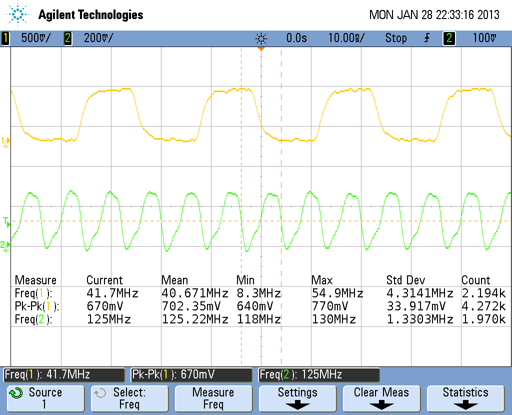

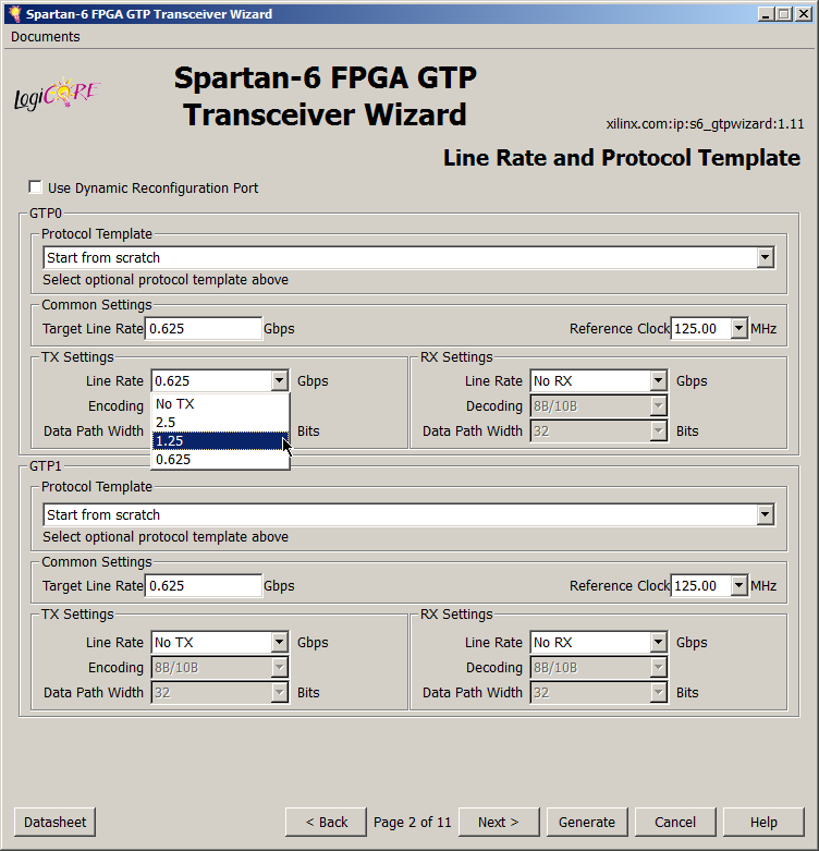

Ich versuche derzeit den Gigabit-Tranceiver des SP605 (Spartan 6)
anzusteuern. Grundsätzlich funktioniert das Ganze auch schon. Allerdings
entspricht die im Core Generator eingestellte Line Rate von 0,6 Gbps
nicht der Datenrate, die ich am Ausgang des Tranceivers messe (dort
messe ich 1 Gbps => "11110000" mit einer Frequenz von 125 MHz). Die
Signale PLLLKDET0, RESETDONE0 und RESETDONE1 habe ich auf LEDs geführt
(und alle haben den Wert 1). Das UG386 und die Doku zum GTP-Wizzard habe
ich gelesen und suche nun schon eine ganze Weile den Fehler. Ich würde
mich wirklich freuen wenn mir jemand weiterhelfen könnte.

Gast #3019573
Schau Dir mal den Takt, mit dem das Ding wirklich läuft auf einem
Oszilloskop an:
    TILE0_GTPCLKOUT0_OUT  =>      open,    --Referenztakt
    TILE0_GTPCLKOUT1_OUT  =>      open,    --Referenztakt

Bist du sicher, dass du das Clocking des MGT verstanden hast?
Zunächst mal muss der REF Clock über einen IBUFDS direkt an die
REF-Clock Pins des entsprechenden MGT Tiles angeschlossen werden. Was da
die 200MHz zu suchen haben, verstehe ich nicht. Siehe Seite 38ff im
UG386.
Dann muss der GTPCLKOUT(0) oder (1) benutzt werden, um die Logik im FPGA
und die TXUSERCLK, TXUSERCLK2 und RXUSERCLK zu speisen, auch da muss
dann was spezielles dran, und zwar ein BUFIO2. Seite 72ff im UG386.
Dann muss man die Buffer solange im Reset halten, wie die USERCLKs noch
nicht stabil anliegen. RESETDONE reicht da leider noch nicht.
Hast du das denn mal simuliert?

Ok, ich habe mir den Referenztakt jetzt mit einer PLL erzeugt und kann
nun auch die korrekte Line Rate messen. Der Einsatz eines externen
Referenztaktes wäre aber trotzdem aufgrund der Jitter besser, oder?
