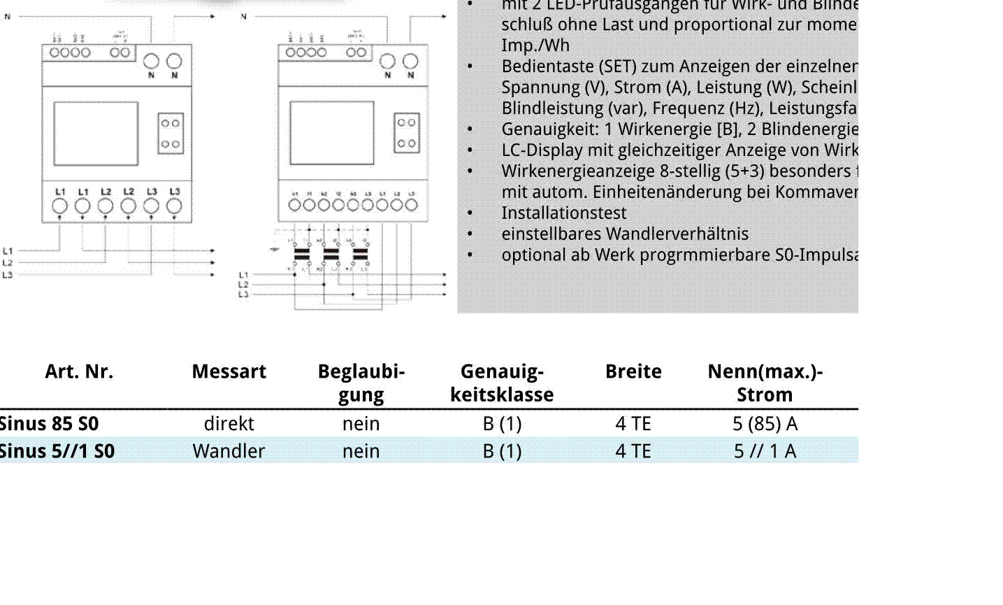

Gast #3023160
du brauchst vermutlich einen Wandler der aus 5A 1A macht, dann stimmt
die anzeige am Gerät. Es zeigt also 5A an, wenn es in wirklichkeit 1A
misst.
Gast #3023766
>Fällt Dir was an der Artikelnummer auf?
Ja, ich weiß, das erklärt aber nicht was Nennstrom 5//1A zu bedeuten
hat.
>Peter II
Das Wandlerverhältnis ist in dem Zähler (einmalig) einstellbar.
Demzufolge kann man fast beliebige Ströme messen, wenn man einen
passenden Wandler findet.
Das Drehstrommessgerät muss also nur angeben, welchen Stom es maximal
messen kann. Der Nutzer stellt dann den Faktor ein um den richtigen
Verbrauch zu errechnen. Diese Messgeräte können die Wirkleistung und die
Blindleistung anzeigen/messen.
Mein Verdacht war max. 5A Wirkstom und max. 1A Blindstrom. Aber es ist
halt nur ein Verdacht! :(
#3024128
Leistungsmesser schrieb:
> Weit jemand, was Nennstrom 5//1A zu bedeuten hat?
Dies ist ein Wandlerzähler, der im Strompfad mit Wandlern zu betreiben
ist. Diese Wandler gibt es mit verschiedenen Wandlerverhältnissen zu
kaufen. Standartisiert ist dabei der u.a. der sekundäre Nennstrom zu 5A
oder 1A. Je nach dem, welche Wandler eingesetzt werden, kann der Zähler
auf den sekundären Nennstrom der Wandler entweder auf 5A oder auf 1A
eingestellt werden.

#3024757
> hat.
Es bedeutet das Du dies Messgerät an Wandlern mit 5A  ODER mit 1A
Ausgang betreiben kannst.
Eben darum, weil diese sekundären Wandlerangaben standardisiert sind,
hat der Hersteller des Zählers diesen so ausgelegt.
> messen kann.
Nein, DU mußt den Wandler für den gewünschtne maximal zu messenden Strom
auswählen. GGfs. plus etwas Reserve.
Sind dies z.b. 80A Strom die Du maximal erwartest, dann kaufe Wandler
z.B. mit 80/5 oder 100/5 A Wandlerkonstante.
Sowas ist gängiger Industriestandard.
du hättest dann aber auch gleich den Direktmessenden Zähler kaufen
können (Dein Datenblatt, eine Zeile höher) , der kann bis zu 85A direkt
messen.
Spart Dir Installationsaufwand.
Ja, den Faktor den der Wandler angibt.
Nun hast Du Klarheit: erklärt ist es Dir ja nun, Text oben.
