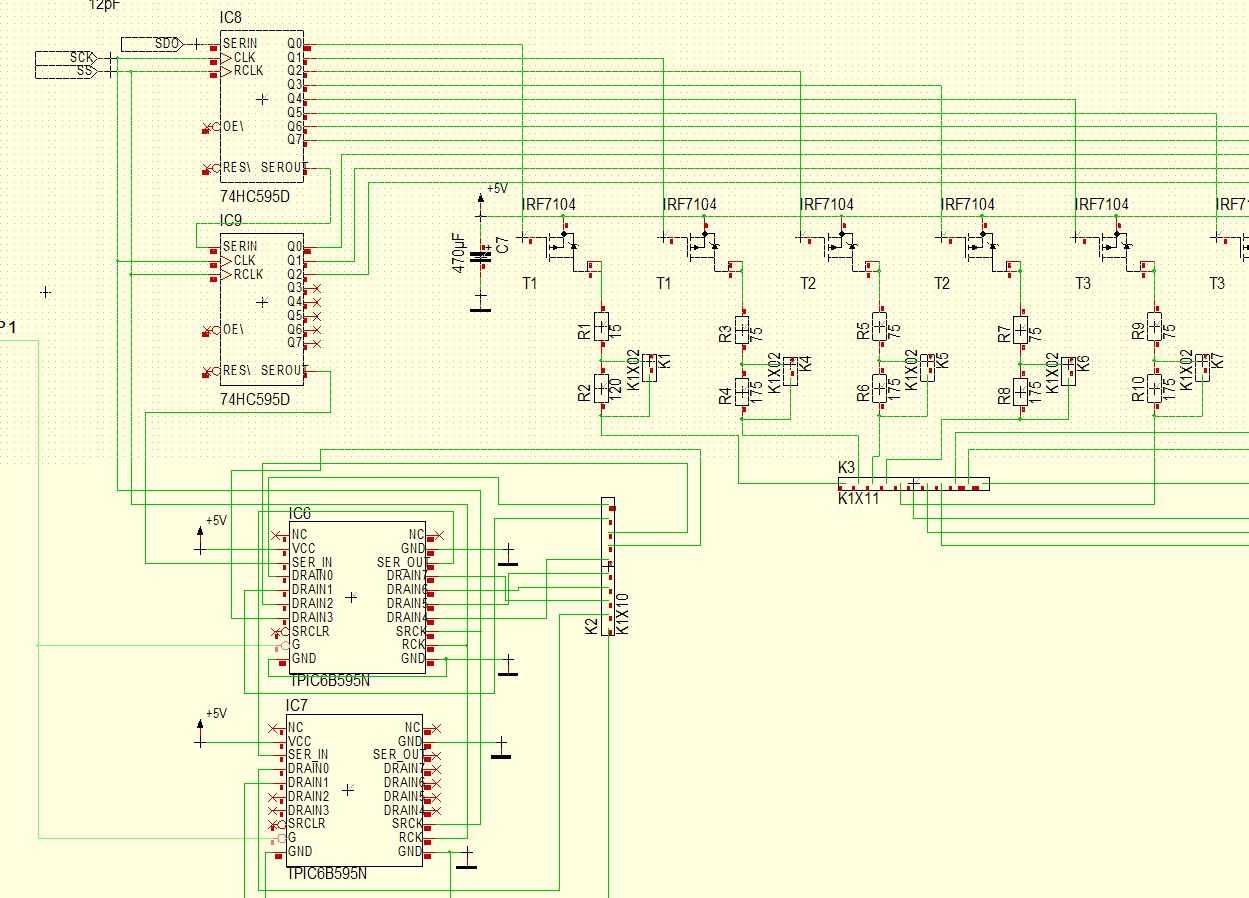

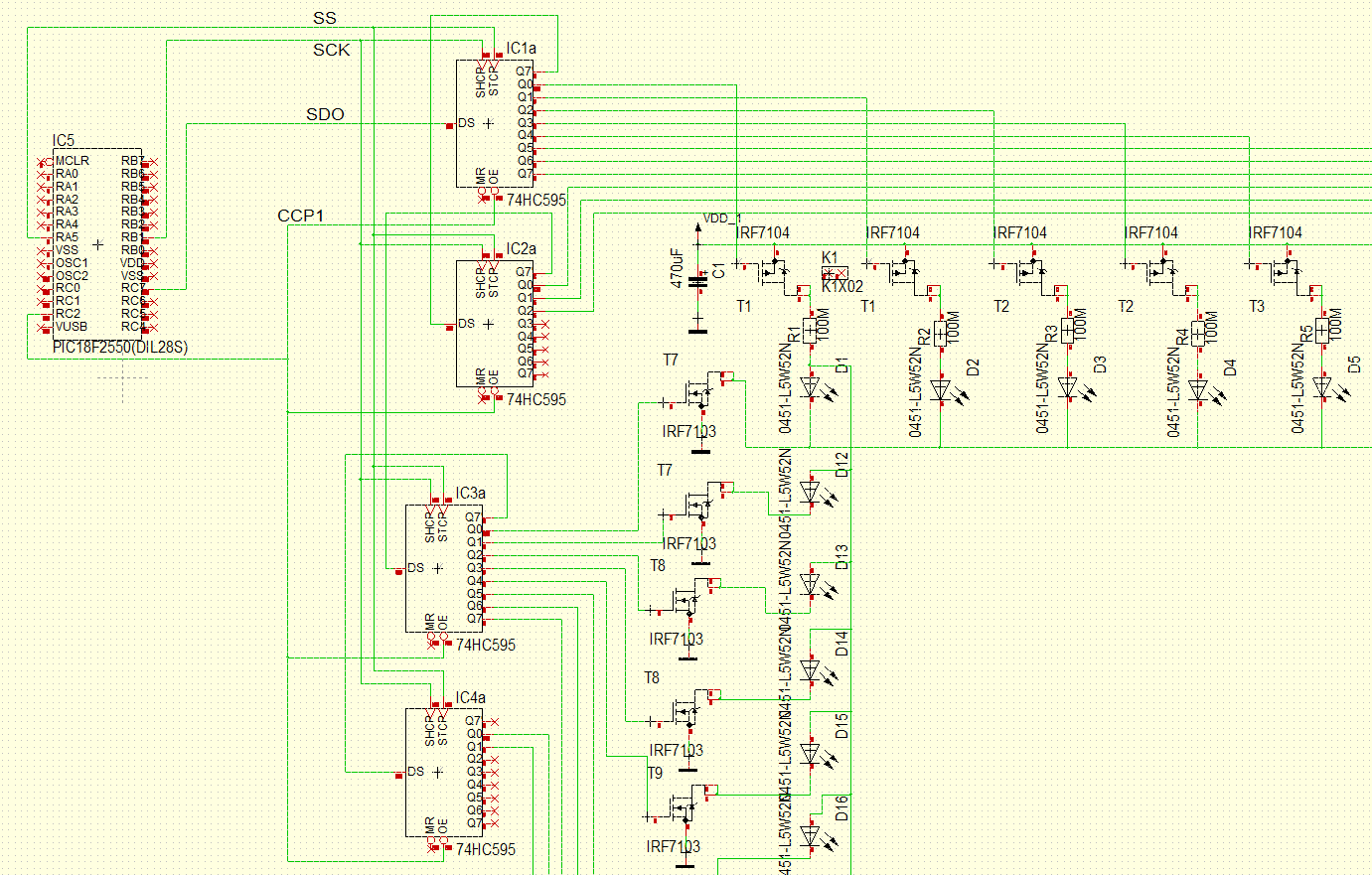

So ich hab mal nen Schaltplan gebastelt.
Passt das so?
Als Spannungsversorgung wollte ich nen L78S05CV nehmen.
Wegen der blöden Pinlimitierung bei Target kann ich das leider nicht
fertig einzeichnen.
von MaWin (Gast)
> Passt das so?
Sehr aufwändig und 100MegaOhm sind sicher falsch.
Deine Matrix könnte mehrere Ampere schalten.
Das ist bei einer WordClock glücklicherweise nicht nötig.
Die 120mA könnte mit Strombegrenzung ein TB62716 schalten,
da ist ein IC der Schieberegister, MOSFETs und Widerstände enthält.
Bei 16 braucht man nur noch 7 Zeilen, deren MOSFETs könnte der PIC
direkt ansteuern.
Das macht 5 Bausteine (ein TB62716 und 4 Dual P-Kanal SO8 MOSFETs)
statt deiner 36.
Falls du bei kleinen Händlern bestellst die keinen TB62716 oder
kompatibel haben, tun es TPIC6B595 mit Festwiderständen.
Reichelt hat allerdings seit der Übernahme durch Daetwyler sein
Sortiment so ausgedünnt, daß der gar keinen brauchbaren Chip mehr hat.

von guest (Gast)
Ja ich hatte auch schon nach Schieberegistern ausschau gehalten die
bissl mehr Strom vertragen. Aber wie du schon sagtest Reichelt hat ja
garnix mehr und bei rs muss man immer 5stk mindestens nehmen. Und
woanders kostet es wieder 8€ Versand...
Aber ich werd mir mal alle Bauteile raussuchen und dann schaun wo ich
bestelle.
Aber warum sollte ein TPIC6B595 langen? Ich versteh deinen Satz mit den
7 Zeilen jetzt gerade net, sry.
Und ja die Widerstände sind falsch. Ich wollt eh zwei einbaun und
mittels Jumper trennen, damit ich gescheit testen kann.
@gecko.
Super viele dank^^ Endlich kann ich das gescheit aufbauen.

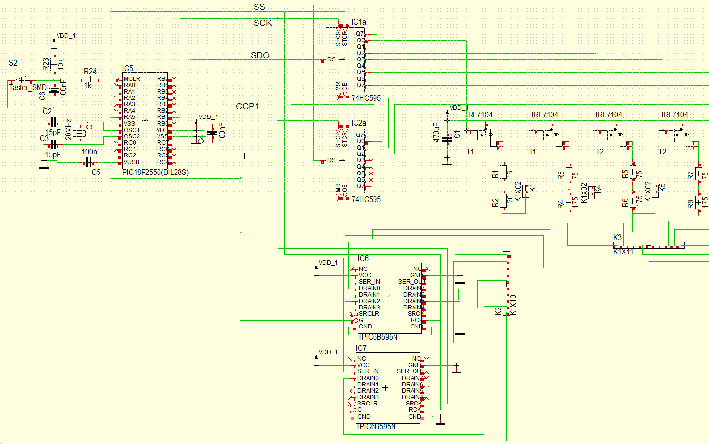

So ich hab nochmal ein wenig gebastelt. Hab den vorgeschlagenen
TPIC6B595 genommen.
Als Vorwiderstand hab ich 15 Ohm ausgerechnet. Die anderen sind nur zum
Testen damit mir die LEDs nicht abbrennen.
Als Netzteil wollte ich folgendes verwenden:
http://www.reichelt.de/Festspannungsnetzteile/PSC-12R-050/3/index.html?;ACTION=3;LA=2;ARTICLE=111197;GROUPID=4946;artnr=PSC+12R-050;SID=13UOAcnH8AAAIAAEQ9yJEf7667aac415818142ce6a23bd6747567
von MaWin (Gast)
Die 15 Ohm Widerstände kommen an die TPICs, nicht an die MOSFETs !
Wenn du nicht stur 11 x 10 oranisierst wenn du schon 16 Ausgänge an den
595 hast sondern 16 x 7, und dann für die MOSFETs die ungenutzen
Ausgänge des uC verwendest, wird die Schaltung sogar elegant. (Bie der
Verdrahtung aufpassen daß wirklich bei jeder Zeit nur 4 der 7 Zeilen
aktiv sien müssen).

von guest (Gast)
hm das mit den Widerständen versteh ich jetzt nicht so ganz.
Ich will ja die Zeilen Multiplexen und nicht die Spalten.
Daher dachte ich das die Widerstände so richtig sind...
von guest (Gast)
achja zu den Zeilen.
Das versteh ich leider immer noch nicht. Ich benötige mehr als nur 7
Zeilen sonst passt das mit den Wörtern nicht.
Steh ich gerade voll aufm Schlauch oder wie meinst du das?

von MaWin (Gast)
Was auch immer Zeilen und Spalten sind,
man sollte die multiplexen, von denen man weniger hat
(bzw. in diesem Fall weniger leuchten lassen muss, nur 4)
16 TPIC6B595 Ausgänge vs. 7 MOSFETs.
von guest (Gast)
MaWind u verwirrst mich. Du siehst ja bei Daniel wie die Uhr aussieht.
Wie soll ich das denn mit 16*7 schalten?
Und da bei den Zeilen maximal 4 aktiv sind multiplex ich natürlich die.
von MaWin (Gast)
16 * 7 sind 112 LEDs und damit ausreichend viele.

von guest (Gast)
@MaWin
schon gut hab verstanden wie du das meinst. Aber das macht die Software
natürlich komplizierter. Einmal weil ich nicht alles per SPI senden kann
aber vor allem weil ich die restlichen 7 Ausgänge dann per Soft-PWM
Steuern muss.
Wenn der Platz keine Rolle spielt werde ich erstmal bei meiner alten
Variante bleiben. Muss ich mal schaun.
von MaWin (Gast)
> Aber das macht die Software natürlich komplizierter. Einmal
> weil ich nicht alles per SPI senden kann aber vor allem weil
> ich die restlichen 7 Ausgänge dann per Soft-PWM Steuern muss.
Wie programmierst du denn ?
Da gäbe es offenbar viel Verbesserungspotential zu erlernen.
Glaubst du etwa mit OE der 74HC595 dimmen zu können ?
MOSFETs mögen nicht angeschlossene Gates gar nicht,
die gehen dann nicht einfach aus.
OE der 74HC595 müsste in deiner Schaltung dauerhaft an Masse.
Es ist nicht dasselbe wie G des TPIC6B595.
Mit G des TPIC6B595 könnte man schnell alle Ausgänge abschalten,
also problemlos mit nur einem Ausgangspin des PIC18F2550 dimmen.
Der Vorschlag war übrigens, sich die 74HC595 komplett zu
ersparen und 7 Ausgänge des PIC18F2550 deirkt zu nutzen,
und sie nicht ungenutzt rumhängen zu lassen.

von guest (Gast)
Du redest immer wieder von 16 spalten und 7 zeilen.
ich benötige genau 10 zeilen und 11 spalten das ist dir bewusst?
Nur die anordnung ist dann eben eine andere.
ich hab mal nen bild gemalt um das zu verdeutlichen. Nicht das wir die
ganze Zeit aneinander vorbeireden.
von MaWin (Gast)
Darf ich nochmal wiederholen:
"16 * 7 sind 112 LEDs und damit ausreichend viele.
Kann es sein daß du verbohrt glaubst, man müsse
die auch in 16 x 7 Form anordnen ?"
Die Anordnung (Zeile 1 bis 7, Spalten A bis P)
A1 B1 C1 D1 E1 F1 G1 H1 I1 J1 K1
L1 M1 N1 O1 P1 A2 B2 C2 D2 E2 F2
G2 H2 I2 J2 K2 L2 M2 N2 O2 P2 A3
B3 C3 D3 E4 ....
                .... K7 L7 M7 N7
(de facto soger etwas anders weil
nicht jeder der 10 x 11 Positionen
verwendet wird, stattdessen aber 4
Minutenleds in den Ecken sitzen).

von guest (Gast)
genau wegen dem Verdrahten hänge ich so an der fixen Matrix.
Als LEDs wollte ich die hier verwenden:
http://www.leds.de/Low-Mid-Power-LEDs/LEDs-5mm/Weisse-LEDs/Nichia-5mm-LED-weiss-1700mcd-120-NSPW570DS.html
oder die hier:
http://www.cree.com/~/media/Files/Cree/LED%20Components%20and%20Modules/HB/Data%20Sheets/C535A%20WJN%20877.pdf
wobei ich eher zu den CREEs Tendiere. Sind einfach billiger.
von MaWin (Gast)
> Das mit der Hand zu verdrahten wird sicher sehr lustig.
?!? Wenn euch das schon überfordert, warum guckt ihr nicht Fernsehen?
> Wenn sie 1:10 Multiplex vertragen
Es wurde schon erwähnt, dass bei der Wordclock nur maximal 4 Zeilen
leuchten, also man maximal 1:4 Multilplex braucht. Liest eigentlich
niemand was schon geschrieben wurde UND denkt hier niemand selbständig
nach?
> Dimmen sollte so auch kein Problem sein.
Denk ich auch aber guest hat damit Probleme.
von Mike (Gast)
Ich würde sagen die Nichia sind etwas besser geeignet:
* Helligkeit geht bei hohen Strömen nicht ganz so in den Keller
* Frequenz für Angaben mit Duty Cycle sieht besser aus (10msec vs.
0.1msec)
Falls du wie im Schaltplan einen PIC18F2550 verwendest, dann kannst du
laut Datenblatt max. 25mA pro Pin in die LEDs schicken. Das sollte
eigentlich reichen. Du solltest aber vorher sicherheitshalber mal testen
wie hell die LEDs mit, sagen wir, 20mA und 1:10 Duty Cycle noch sind.
Falls dir das an Helligkeit reicht, dann brauchst du für die restliche
Schaltung nur noch Vorwiderstände und für die Zeilenansteuerung einen
74HCT4017 mit 10 Treibertransistoren/-fets.
Der relativ kleine Strom dürfte die Haltbarkeit der LED vergrößern und
hätte auch den Vorteil das nichts passieren kann wenn beim Programmieren
das Multiplexing mal hängen bleibt. Ich weiß nicht warum man unbedingt
Schieberegister benutzen muss wenn noch genug Pins am Controller frei
sind. Du kannst den 4017 aber auch gerne durch 2 Schieberegister
ersetzen ;).
Für mehr Strom (würde sagen max. 70-80mA pro LED) brauchst du Treiber
für die Spalten. Der vierfache Strom bringt dir in etwa die dreifache
Helligkeit.

von guest (Gast)
sry versteh ich nicht. Ich hab oben ausgerechnet wie viel Strom in der
Spalte fließt. Und das sind nicht nur ein paar mA...wie soll der PIC das
verkraften?

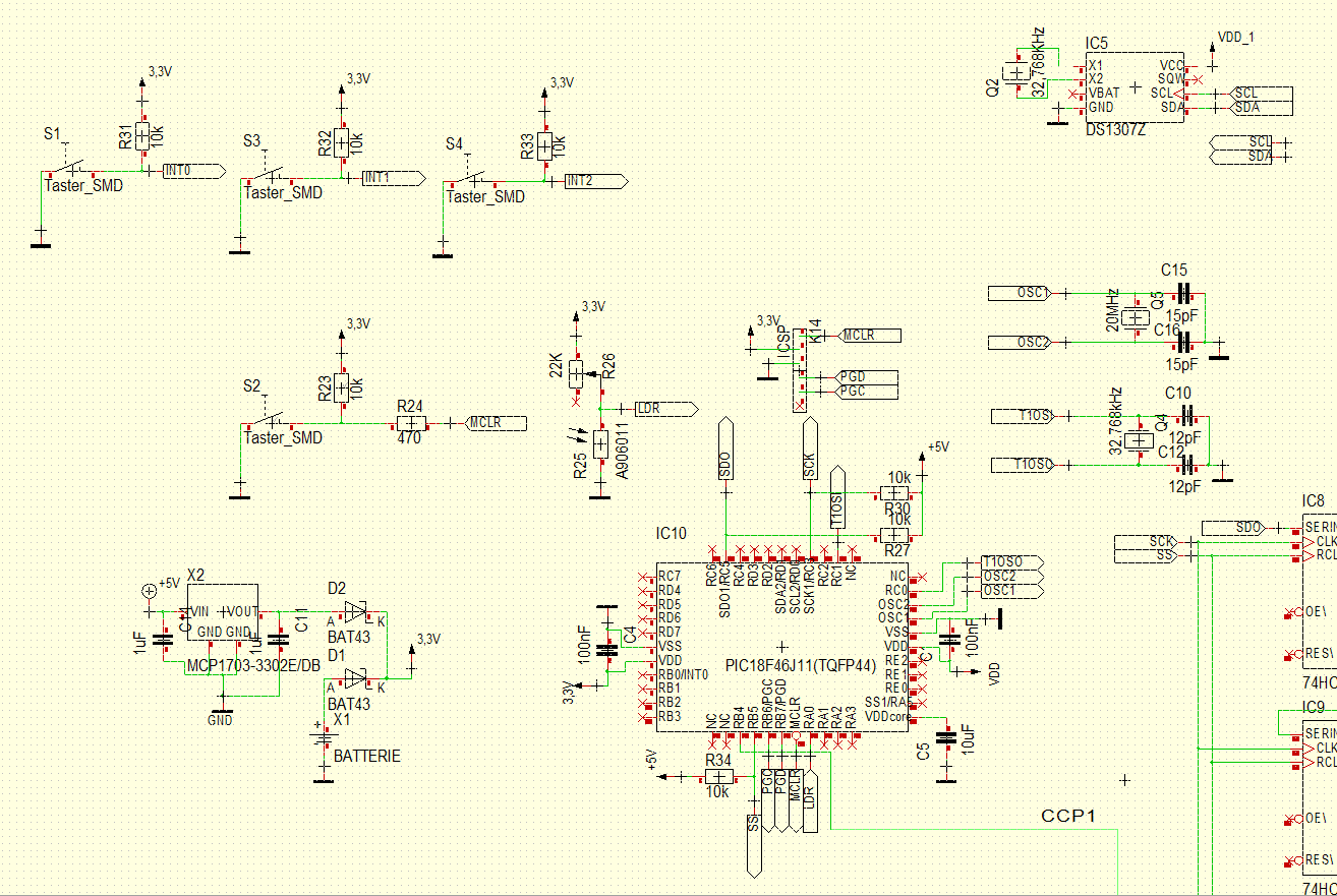

von guest (Gast)
So ich hab das alles nochmal etwas überarbeitet. Hab nen anderen PIC
nehmen müssen, bzw. einen genommen der ne RTC drin hat.
Die Batterie soll dafür da sein das RTC weiterhin mit strom zu
versorgen, falls die Uhr mal vom Netz genommen wird. Funktioniert die
Schaltung so?
Ich bleib bei meiner sturen 10x11 Anordnung.
Die Interrupt-Taster sind noch nicht verbunden.
Ein LDR hab ich drin um die Helligkeit zu regeln.
Dann würde mich noch interessieren ob ich richtig gerechnet habe:
U(led)=3,2V
I(led)=20mA
R(dson-high)=0,4ohm
R(dson-low)=5,5ohm
N=1/4
S=11
I(spalte) = 4*20mA=80mA
I(zeile) = 4*11*20mA=880mA
Rv=(5V-0,08A*0,4ohm-0,88A*5,5ohm-3,2V)/0,08A=-38,3ohm
Pv=0,08²*38,3=0,245 W
Stimmt das alles so?
von MaWin (Gast)
Dann dreh sie wenigsten richtig rum.
> -38,3ohm
NEGATIVES Widerstandergebnis und du wunderst dich nicht ?
> -0,88A*5,5ohm
Das sind schon 4.84V Spanungsabfall.
Da hättest du schon merken müssen, daß irgendwas nicht stimmt.
Nein, die Widerstände kommen natürlich an die TPIC6B595.
80mA durch die TPIC.
800mA durch die PMOSFETs. Logischerweise sind das dann die Zeilen der
Anordnung.
Und warum R1/R2 andere Werte haben als R3/R4 müsstest du mir auch noch
erklären.
Die überbrückbaren Angstwiderstände R2/R4 könnte man durch ein MonoFlop
an G des TPIC erledigen: Bei jedem RCLK wird das nur für 1/400 Sekunde
eingeschaltet. Länger können die LEDs dann nicht brennen, Nicht mal wenn
der uC abstürzt.
Übrigens reicht ein 32kHz Quartz. Schneller muß der uC nicht laufen um
so eine billige Aufgabe wie eine WordClock zu steuern. Kein 20MHz, kein
zweiter Auartz.
von guest (Gast)
Ich hab mich an dem MOSFET Bsp. aus dem WIKI hier bedient:
http://www.mikrocontroller.net/articles/LED-Matrix
ich zitiere mal:
Die gemultiplexte Dimension hat vor den Leistungsschaltern keine
Vorwiderstände bzw. Konstantstromquellen sondern geht direkt an die
LEDs.
Warum sind die Widerstände dann falsch wenn ich die Zeilen Multiplexen
will?
Natürlich hat mich das negative Ergebnis iritiert und der hohe Rdson
stutzig gemacht.
Den hab ichaus dem Datenblatt raus und weiß nicht so recht mit
anzufangen.
R1/2 haben andere Werte weil ich vergessen habe diese zu ändern. Werden
noch angepasst. Aber dafür müsste ich den richtigen Widerstandswert
erstmal kennen.
von MaWin (Gast)
Nein, ich erklär das nicht, du kannst ruhig mal selber nachdenken.
von guest (Gast)
jap...nochmal nachgedacht und naja. Versteh auch nicht warum ich die
0,88A durch die TPICs jagen wollte -.-
Also wir drehen alles rum und dann komm ich auf 12,6ohm
Das mit dem monoflop werde ich auch machen. Aber dann kann ich die
Helligkeit nicht per PWM regeln.
Ich würde einfach eine AND-Verknüpfung machen. Das Monoflop bekommt als
Eingangssignal das PWM-Signal. Der Ausgang vom Monoflop kommt mit dem
PWM Signal auf ein AND-Gatter.
Solang die Schaltzeit vom Monoflop größer als die Periodendauer meines
PWM-Signals ist hat es keinerlei Auswirkung auf meine
Helligkeitsregelung.
Sollte der uC sich aber aufhängen, oder aus irgendeinem anderem Grund
keine Flanke mehr am Monoflop ankommen, wird der Ausgang low und somit
auch der Ausgang des AND-gatters. Somit sind die LEDs aus und keine
Gefahr mehr.
