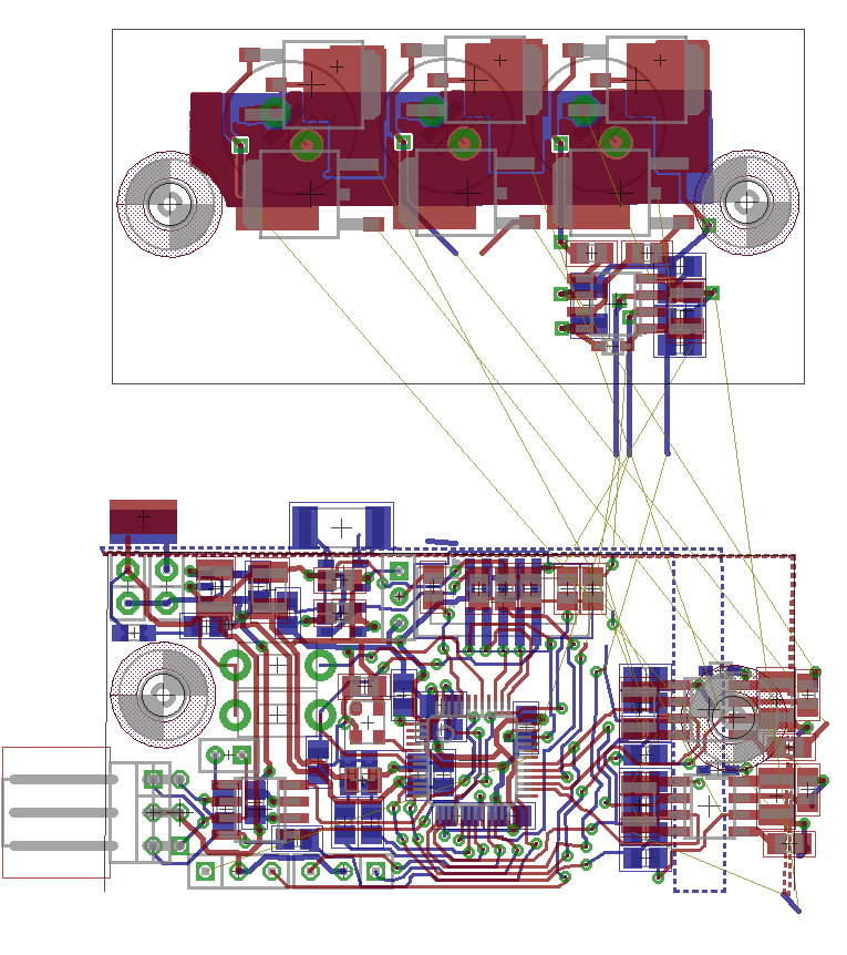

Achte beim Aufbau unbedingt darauf, daß die Elkos DIREKT an den drei
H-Brücken sitzen. Daher macht es durchaus Sinn 3 Elkos einzusetzen. Der
Aufbau ist recht kritisch... insbesondere der Abstand=Induktivität
zwischen Elko und Halbbrücke.

OP #3028056
Alles klar. Danke für die Erklärung.
Rechnung ist jetzt klar. Mit 6 Pack meinst du die je 2 Fets der 3
Halbbrücken? Oder 6 Lipo Zellen (Habe aber nur 4). Und woher kommen
diese 65%? Ist das ein Erfahrungswert?
Werde dann mal 3 Elkos im Layout vorsehen. Hab gerade die letzte Airwire
im Igel aufgelöst.. Was ein Krampf :)

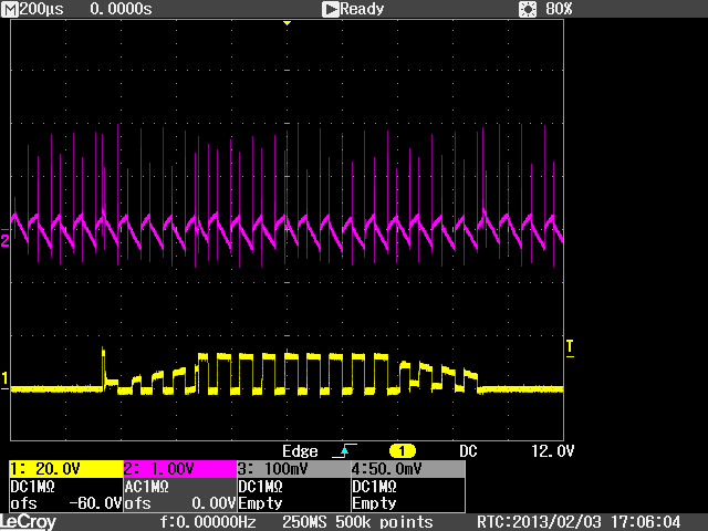

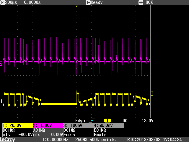

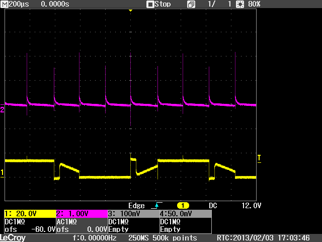

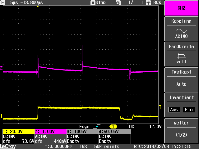

Mir war grad langweilig, also habe ich schnell meinen Chinaregler,
welcher mit 330uF bestückt ist, an meinen Roxxy 2827-34 angeschlossen
und die Versorgungsspannung am Oszi beobachtet.
NT.PNG: Hier hängt der Regler über ein ca. 1,5m langes Kabel an einem
Schaltnetzteil. Mehr als 50% Gas konnte ich nicht geben, das Netzteil
ist zu schwach dafür.
LIPO1.PNG: Der Regler über kurzes Kabel (ca. 10cm) am Lipo-Akku
angeschlossen, bei nahezu Vollgas.
LIPO2.PNG: Gleich wie LIPO1.PNG, aber diesmal mit geschätzten 70% Gas.
Gelb ist eine der drei Phasen, damit man sieht wie lange ein Zyklus
dauert und wie hoch der DutyCycle ist. Rot ist die Versorgungsspannung
ca. 4cm vom Regler entfernt (konnte nicht näher ran, möchte den
Schrumpfschlauch um den Regler herum nicht entfernen), auf AC-Kopplung
eingestellt.
Nachtrag: LIPO3.PNG ist einfach noch etwas reingezoomt...

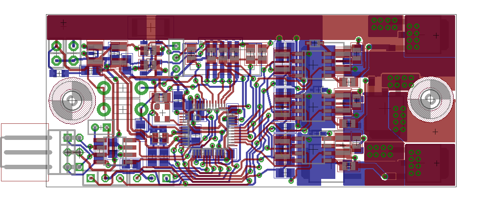

Hallo Kai,
Mit "6 Pack" meine ich die "je 2 Fets der 3 Halbbrücken" ;-)
Wie lang und breit sind die Leiterbahnen von "+" des Elkos zum Drain
(ich gehe mal davon aus, daß Du nur N-Kanal FETs nimmst, richtig?) des
HS-FET und vom "-" zum Source des LS-FET??
Achte auf Symmetrie und möglichst gleiche Leiterlänge und -breite für
alle drei Halbbrücken. Ein möglichst identischer Aufbau der drei
Halbbrücken ist zu empfehlen.
Auch wenn du vielleicht schon mit dem Layout fertig bist, solltest Du
Dein Layout dahingehend prüfen und gegebenenfalls doch nochmal
optimieren... es lohnt sich.

@Urban B.: Die Spitzen, die Du da siehst reduzieren die Lebensdauer
Deines Akkus und können sich - bei gleicher Versorgung - auch auf den
Empfänger und Regler auswirken.
#3028412
Wobei die Peaks aber doch eher weniger von der vorhandenen Kapazität
abhängig ist, sondern doch viel mehr vom Innenwiderstand der Elkos,
oder?
Also wenn da nun 1500uF statt den 330uF vorhanden wären, würden die
Peaks doch nicht allzu stark zurückgehen, meinst du nicht auch?

OP #3028652
Man seit ihr fleißig.
Habe euch mal mein ursprüngliches Layout angehängt. Nicht erschrecken
wegen der krummen Leiterbahnen. Das ist noch nicht fertig/optimiert.
Und als zweites Bildchen das neue Experiment mit den den drei Muscheln
(... ähh Elkos). Idee ist evtl. die zwei Platinschen zu stacken. Mit dem
Platz ist so eine Sache ;). Aber ist alles noch in der Mache wie man
sieht.
Vernünftige Befestigung (keine Kabelbinder) und Stecker ist mir wichtig.
Im Schaltplan stimmen auch ein paar Werte noch nicht (Tiefpass,
Spannungsteiler, ...)
Habe ein paar Sachen beim CanBLC abgeschaut (-> google).
