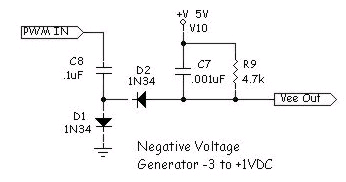

Du kannst auch einen Ausgang Deines µC mittels PWM-Modul auf "Dauerfeuer" stellen und ohne zusätzlichen Chip eine neg. Kontrastspannung erzeugen.

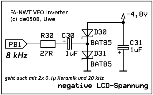

Hey usuru, wo hatte ich den das mal Veröffentlicht ?

Das PWM Modul muss nur an Anfang initialisiert werden, dann läufte es von alleine.

@ Uwe S. (de0508) Beitrag "Re: Kontrastspannung am LCD: Wie viel Strom fließt da so?"

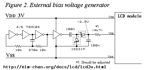

Wie wär's damit: http://de.wikipedia.org/wiki/Pierce-Schaltung Man könnte das Ausgangssignal nach einem Buffer auch für die Ladungspumpe verwenden. Normal hängt man den Uhrenquarz an den sekundären Oszillator (RC0 RC1) und verwendet Timer1. Dann könnte man auch den internen Oszillator für die CPU verwenden, und die Pins für den primären Oszillators als IOs verwenden. Du könntest auch den Uhrenquarz als primären Oszillator verwenden, wenn dir der PIC dann nicht zu langsam wird. Wenn das DCF77 Modul die ganze Zeit läuft, könnte man den 1 Hz Takt für die Uhr auch aus diesem Signal gewinnen.

Wenn du das Rechteck für die Ladungspumpe an einen IO ohne PWM Modul ausgeben willst, dann könntest du einen Timer mit Prescaler verwenden und bei jedem Interrupt den Pin toggeln, was ja nur 1 ASM-Befehle (BTG) ist. Vorladen musst du den Timer nicht, da die genaue Frequenz nicht so kritisch ist.
