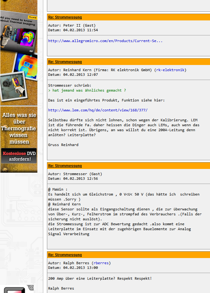

Strommesser schrieb:
> hat jemand was ähnliches gemacht ?
Das ist ein eingeführtes Produkt, Funktion siehe hier:
http://www.lem.com/hq/de/content/view/168/377/
Selbstbau dürfte sich nicht lohnen, schon wegen der Kalibrierung. LEM
ist die führende Fa. daher heissen die Dinger auch LEMs, auch wenn das
nicht korrekt ist. Übrigens, an was willst du eine 200A-Leitung denn
anlöten? Leiterplatte?
Gruss Reinhard
@ MaWin :
Es handelt sich um Gleichstrom , 0 V<U< 50 V (das hätte ich  schreiben
müssen .Sorry )
@ Reinhard Kern
diese Sensor sollte als Eingangschaltung dienen , die zur überwachung
von Über-, Kurz-, Felherstrom im strompfad des Verbrauchers .(Falls der
sicherung nicht auslöst).
die Strommessung ist zur ADC Bewertung gedacht .also kommt eine
Leiterplatte im Einsatz mit der zugehörigen Bauelemente zur Analog
Signal Verarbeitung
