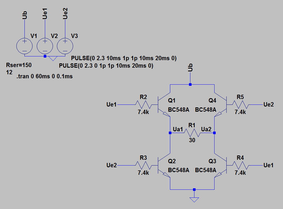

von Sören K. (foxalem)
Danke für die schnellen, vielen Antworten. Damit hab ich nicht
gerechnet.
Ich wollte den Schaltplan nachliefern, was ich hiermit tue.

von Falk B. (falk)
@  Sören Kleer (foxalem)
Naja, für den Anfang kann man es damit versuchen.
R2 = R5 = Null, denn die arbeiten als Kollektorschaltung.
R3 = R4 = 1K, damit kann man wenigstens 50mA schalten.
Dann noch zu jedem Transistor parallel zur Kollektor -Emitter eine Diode
in Sperrichtung, 1N4148 reicht für dieses Miniaufbau. Oder was
ähnliches.
So wird das was.
>In der Simulation von LT-Spice funktioniert die Schaltung,
Wirklich? Glaub ich irgendwie nicht.
>Edit: Mir fällt jetzt erst auf dass dies nicht die Schaltung ist die ich
>aufgebaut habe,
AUA!
> wobei diese in der Simulation besser funktioniert als
>meine Orginale. Bei der aufgebauten Schaltung sind die Transistoren Q4
>und Q3 gespiegelt, heißt Kollektor und Emitter sind vertauscht.
Was schon mal keine gute Idee ist! Denn dann geht deine Stromverstärkung
in den Keller!

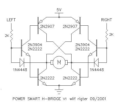

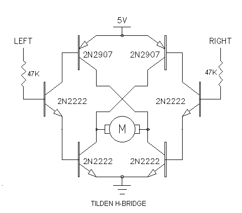

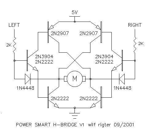

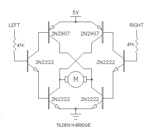

von Pastor Braune (Gast)
so oder so ..
nu hab ich die Website wiedergefunden
http://wilf.solarbotics.net/PSHbridge/PSHbridge.html
von Georg G. (df2au)
Eine mutige Schaltung... was begrenzt die Basisströme der Brücke?
>>aufgebaut habe,
> AUA!
Ich sollte mir mehr Zeit nehmen zum Antworten.
Ich nehme meine Aussage zurück und behaupte das gegenteil. Meine
aufgebaute Schaltung entspricht der Abbildung, ich hab nur gestern an
der Simulation rumgespielt, die änderung verworfen und war gerade der
Meinung ich hätte den Mist von gestern hier hochgeladen. Entschuldigung
Danke für die Verbesserungen, werden sofort in die Tat umgesetzt.
von Falk B. (falk)
@  Georg G. (df2au)
Die Last. Es ist eine Kollektorschaltung.
http://www.mikrocontroller.net/articles/Transistor#Kollektorschaltung_.28Emitterfolger.29
Es hat keiner behauptet, damit eine absolut robuste, gegen Kurzschluss
geschützte H-Brücke geschaffen zu haben. Aber für einen einfachen Test
reicht es.
Einer von uns beiden hat einen Sehfehler. Der Strom fließt mehr oder
weniger ungebremst über die BE Strecken der Brücke und den Treiber.
von Falk B. (falk)
@  Georg G. (df2au)
Wir reden aneinander vorbei.
Du meinst diese Schaltung.
Beitrag "Re: H-Brücke mit BC548"
Stimmt, der Widerstand gehört zwischen Emitter der Treiber und Basis der
Low Side Transistoren.
Ich rede von "meiner" Schaltung.
Dort sind nur NPNs drin.
