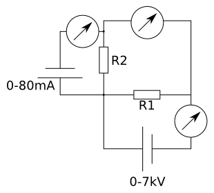

ich bin von Natur aus Softwaremensch und habe ein ähnliches Problem wie
hier:
Beitrag "hohe Spannung mit ADC messen"
Ich versuche mein Problem aber etwas präziser zu beschreiben, noch ist
auch nichts konkret ausgearbeitet und ich lass das auch von einem
Fachmann entwickeln, mir gehts erstmal nur ums Konzept, ich hab davon
mal eine Skizze angehangen.
1) Zum einen muss eine Hochspannung (0-7kV) erzeugt werden, R1 ist im
Prinzip eher ein großer Plattenkondensator, über den aber etwa 10^-7A
fließen. (Das ist ein Physikalisches Bauteil, den Strom zu erzeugen ist
hier quasi die Aufgabe).
2) Der Strom durch R1 und die Spannung die dort abfällt soll gemessen
werden.
3) Durch R2 soll ein definierbarer Strom geleitet und gemessen werden.
Am Ende soll alles möglichst von einem Microcontroller zentral gesteuert
und per USB an den Computer weitergeleitet werden. Ich hab hier z.B. ein
Stellaris Launchpad, mit dem ich relativ vertraut bin.
Dazu soll natürlich die Niederspannungsseite von der Hochspannung sauber
getrennt werden. Meine Hauptsächliche Frage ist nun: Wie würdet ihr die
Kommunikation zwischen HV und Erdpotential lösen? Mein Fachmann schlägt
vor, einen seriellen Bus über nen OK zu schicken. Jetzt hat sich in der
Vergangenheit aber gezeigt, dass Microcontroller auf der
Hochspannungsseite gerne mal abstürzen (Aufgrund von kleinen
Entladungen).
Ich würde ja einfach jede Mess- und Stellgröße per PWM über je einen
Optokoppler senden, das sei aber kein modernes Schaltungsdesign und die
Messungen sollen nicht so genau sein. Dafür hab ich dann auf
Hochspannungsseite nur analoge Elektronik, die nicht abstürzt.
Ich brauche da einfach mal eine Drittmeinung. Ist es so schlecht, sowas
über PWM zu übertragen? Sind Analog zu PWM Wandler so unpräziser als
normale ADCs?
Die Auflösung von allem sollten so Zehntel sein, also 1/10 mA, 1/10 kV,
die Hochspannung soll mit etwa 10Hz, der Strom durch R1 mit etwa
5-10kHz, der durch R2 mit etwa 100Hz gemessen werden.
Vielen Dank, alleine schonmal für das Lesen des langen Beitrags.
Lieben Gruß
Mathias

von Udo S. (urschmitt)
> werden.
Das Schaltbild ist verwirrend.
Wenn R1 ein Kondensator ist dann zeichne ihn als Kondensator und nicht
als R?
Wenn er auch einen Ohmschen Anteil hat dann zeichne zusätzlich den
Innenwiderstand.
Redest du von Gleich oder Wechselspannung?
Zeiche den Schaltplan um, wenn möglich Plus oben und Spannungsquelle
links.
Gibt es zwei Spannungsquellen? Oder ist eine eine Stromquelle?
Daten an die Quellen, was ist es und welche Werte.
Versuche alle Strommessungen auf der Masseseite zu machen so denn
möglich.
Daten an die Messgeräte, was misst du, Strom oder Spannung, und welcher
Bereich.
von Mathias M. (matjes)
Vielen Dank Hauspapa für deinen Beitrag. Delta Sigma Modulator war ein
Wort, dass ich schon länger gesucht aber nie gefunden hab. Wie wertet
man sowas Digital am besten aus? Der uC ist wahrscheinlich zu langsam
für sowas. Und nen FPGA/CPLD möchte ich dafür nicht unbedingt nutzen.
Und auch Dank an Udo, ich hatte ja schon befürchtet, dass ihr mit meiner
Zeichnung nicht viel anfangen könnt. Ich hab sie nochmal ein wenig
umgebaut.
Vielleicht liegt es auch daran, dass ich das als Pseudoschaltplan
(analog zu Pseudocode, gibts sowas offiziell?) bezeichnen würde.
Also an C1 sollen zwischen 0-7kV anlegbar sein, R1 ist der
Innenwiderstand, der liegt bei ~100GOhm. Die Spannung soll mit U1
überprüft werden, und I1 den fließenden Strom messen, der muss vorher
logarithmiert und so zwischen 10^-8 und 10^-5 gemessen werden.
Zusatzlich soll durch R2 (~400 Ohm) ein definierbarer Strom fließen
können, der soll von I2 gemessen und von der zweiten eingezeichneten
Spannungsquelle erzeugt werden, dabei ist Spannungsquelle vermutlich das
falsche Bauteil, ich weiß leider nicht wie ich sowas sonst einzeichnen
soll.
(Anmerkung: Der Plan hat sich dabei etwas geändert, R2 hängt jetzt nicht
mehr an U1, das sollte aber keinen großen Unterschied machen.)
Der Strom I2 wird also durch eine Strom oder Spannungsquelle parallel zu
R2 geprägt.
Und es ist richtig, daß der Pluspol dieser Spannungsquelle mit dem
Pluspol der 0-7kV Spannungsquelle verbunden ist?
Wenn man die beiden Pluspole der Spannungsquelle als gemeinsame Masse
nehmen könnte, dann könnte man die Strommessungen auf dem Massepotential
durchführen.
Man hätte dann halt neg. Spannungs bzw. Stromquellen. Solange die
verwendeten Quellen Potentialfrei sind, macht das keinen Unterschied.
Die Strommessung wäre komplett hochspannungsfrei.

von Falk B. (falk)
@  Mathias M. (matjes)
>umgebaut.
Besser, aber noch nicht gut.
Warum kein richtiger Schaltplan?
Das ist kein Innenwiderstand, das nennt man eher Ableitwiderstand.
Hier ist schon das erste Problem. So hochohmige Sachen muss man
Stromrichtig messen. Denn in der jetzigen Schaltung misst du den Strom
durch dein C1/R1 PLUS U1, deinenn Spannungsmesser.
http://de.wikipedia.org/wiki/Stromrichtige_Schaltung
> der muss vorher
Warum? 10nA bis 10µA kann man linear messen, ggf. mit
Messbereichsumschaltung. Die Logarithmierung macht man ungern, weil
nicht so einfach und fehlerbehaftet.
>soll.
Wieso nicht?
wie bereits gesagt kann man die Strommessungen auf der Masseseite
machen, damit ist das alles kein Thema und man braucht auch keine
großartige HV-Isolation udn Optokoppler. Es wenig Schutz ist aber schon
angebracht, falls mal was durchschlägt.
Weil den ein Fachmann macht und ich von den Details keine Ahnung habe.
Keine Sorge, Ausarbeiten lass ich das einen Fachmann.
Guter Hinweis, das ist im neuen Plan jetzt korrekt oder?
>> der muss vorher
Tatsächlich hab ich da nie drüber nachgedacht, das hat mein "Fachmann"
vorgeschlagen. Bekommt man eine Messbereichsumschaltung sauber hin, oder
hat man an den Schaltpunkten dann plötzlich Nichtlinearitäten oder beim
Schalten irgendwelches Zappeln?
Danke auf jeden Fall für deine Beiträge!
Ja. Aber es fehlt ein Massezeichen, damit man weiß, wo der Erdbezug ist.
Und dann sollte man die Strommessungen auf die Masseseite ziehen.

Naja, beim Umschalten wird es schon zappeln. Wie groß ist denn die
WIRKLICH benötigte Auflösung und Genauigkeit ? Und wie schnell soll
gemessen werden?
Also zwischen 10^-8 und 10^-5 sollte es bei 10 Hz so auf 1-5% des Wertes
genau sein. Ich würde sonst auch schneller Messen und die Werte dann
mitteln um die gewünschte Genauigkeit zu erreichen.
Wie kurz bekommt man denn die Umschalt-Zappel-Zeit? Wenn mal 0.2s die
Messwerte etwas daneben liegen ist das nicht so problematisch, viel mehr
wäre schon schlechter.
Nachtrag: Vielleicht brauch es nichtmal so genau zu sein. Mir geht es
vor allem darum, dass das ganze qualitativ richtig und somit relativ
rauschfrei ist. Wenn es bei 10Hz nicht rauscht (<5% des Messwertes) ist
das ok. Wenn dann noch ein Absoluter Fehler von 5% dazukommt ist das zu
verkraften.
Ich glaube das sind ziemlich harmlose Anforderungen oder?
von Falk B. (falk)
Ja.
