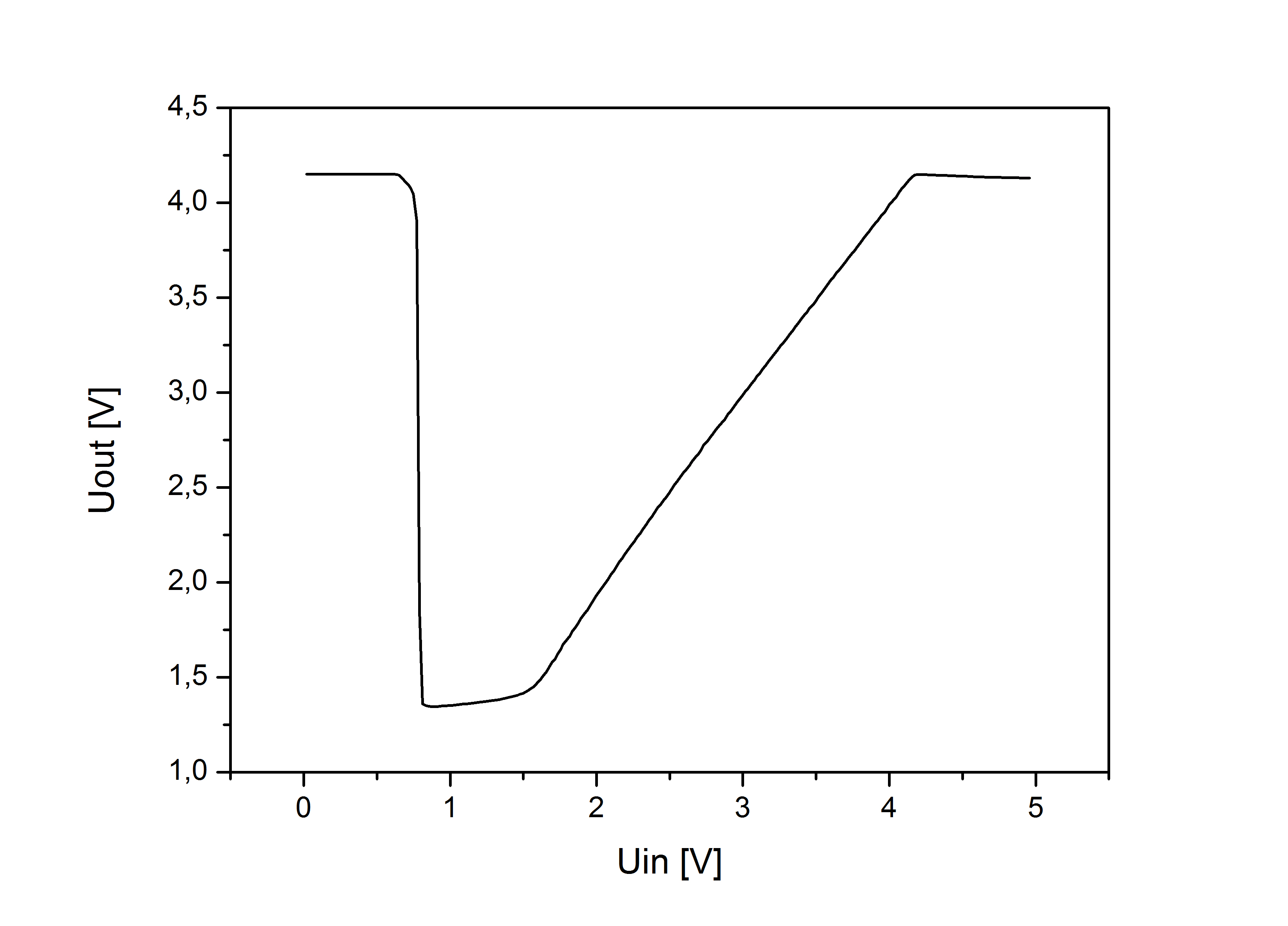

ich habe bei der Aussteuerung eines klassischen OPVs (kein Rail2Rail)
einige Verständinsschwierigkeiten.
Im Diagramm sieht man die Aussteurung von einem TL081. Der OPV wurde
dabei asynchon (5V an +Vcc, GND an -VCC) versorgt.
Warum bekomme ich im unterem Spannungsbereich einen Phase reversal?
Ich habe bereits im Forum gesucht und gegoogelt. Dabei stieß ich immer
auf die Erklärung :
"Wenn die Eingangsspannung
unterhalb der negativen Versorgung liegt, dann wird die Ausgangsspannung
invertiert."
Als Eingangsspannung habe ich eine Dreiecksspannung mit 5V Vpp und einem
DC OFfset von Udc= 2,5V.
Ich komme also nicht in den negativen Bereich... und damit unterschreite
ich nciht meine -VCC = GND.
Besten Dank im Voraus.
#3033040
Weil deser OPamp einfach aufgrund seiner Innenschaltung so funktioniert.
Das ist bekannt und man versucht eine solche Beschaltung zu vermeiden.
Beachte den erlaubten Eingangsspannungsbereich (VICR) im Datenblatt.
Unter anderem steht da, daß du schlimmstenfalls rund 4V von den Rails
entfernt sein mußt. Da kommst du also nicht weit mit einer +5V
Speisung..

#3033186
Fe Li schrieb:
> Warum tritt die Phasenumkehr nur bei der unteren Rail auf und nicht noch
> ab 4V?
Der gültige Eingangsspannungsbereich sagt nur, dass in diesem Bereich
die richtige Funktion garantiert ist. Außerhalb des Bereichs ist alles
erlaubt. Der Ausgang kann also umkippen, muss aber nicht.
Es gibt (wenige) OPVs, die spezifizieren, dass außerhalb des
Common-Mode-Bereichs keine Phasenumkehr stattfindet. Wenn das nicht
angegeben ist, weiß man nicht, was passiert.
> Aus dem Datenblatt:
> min. ±11V typ. -12V, +15V
> was bedeutet das im Fall meiner asynchronen Versorgung von 5V?
Du meinst wohl "unsymmetrisch"?
Die Angaben beziehen sich auf eine Versorgung mit +/-15V (steht oben in
der Tabelle). Das heißt: Du brauchst im Worst-Case (min.-Wert) 4V
Abstand zu beiden Versorgungsanschlüssen. Bei einer Versorgung mit +5V
geht das also überhaupt nicht.
Typisch (typ.) reichen 3V mehr als die negativer Versorgung und 0V
weniger als die positive Versorgung. Das ist dann bei Dir der Bereich
von +3...+5V.
Das ist aber nur typisch, also nicht garantiert.
Gruß Dietrich
OP #3033224
ja, natürlich, unsymmetrisch...schon zum 2. Mal falsch^^
Also habe ich mit meinem getesteten OPV "Glück", dass er zwischen 1,5 -
4 V
Volt in den linearen bereich geht (als Spannungsfolger) s. Anhang ?
Wenn ich das richtig verstanden habe:
bei symmetrischer Versorgung von -5/5V würde ich einen garantieren
Bereich von -1...1 V erhalten.
bei asymmetrischer versorgung von z.b. 0/10V würde das gleiche gelten,
also 4...6V ?

Moderator #3033994
Es gibt Fälle, wo eine Schaltung für eine unbestimmte Zeit im Phase-
Reversal "kleben" bleiben kann:
Bei der invertierenden Verstärkerschaltung mit asymmetrischer Versorgung
darf die Eingangsspannung der Gesamtschaltung (nicht des Opamps) die
negative Versorgungsspannung unterschreiten, solange die daraus resul-
tierende positive Ausgangsspannung die Eingangsspannung am invertieren-
den Opamp-Eingang im zulässigen Bereich hält.
Wird von dieser Möglichkeit Gebrauch gemacht und gelangt der Opamp beim
Einschalten oder durch einen kurzen Störimpuls ins Phase-Reversal, wird
dieser Zustand nach dem Ende der Störung nicht automatisch wieder aufge-
löst, da beim Umklappen der Ausgangsspannung der Opamp-Eingang erst
recht in den unzulässigen Bereich abgesenkt wird. Dieser Hystereseeffekt
führt dazu, dass die erforderliche Eingangsspannung zur Auflösung des
Phase-Reversal deutlich höher liegt als diejenige, die zum Eintreten
desselben führt.
Trotzdem würde ich dieses Verhalten weder als Latch-Up noch als Lock be-
zeichnen, da ein Auflösen des Phase-Reversal auch ohne Ausschalten der
Versorgung möglich ist.
> ab 4V?
Schau dir das Prinzipschaltbild im Datenblatt an: Der TL081 hat P-JFETs
an den Eingängen. Bei zu niedriger Eingangsspannung beginnt die SG-Diode
des entsprechenden JFETs zu leiten. Dadurch gelangt der Strom von der
Stromquelle oberhalb der FETs nicht mehr in den Stromspiegel unterhalb
davon, sondern wird durch den FET "abgesaugt". Normalerweise sollte der
Drain-Strom des FETs bei sinkender Eingangsspannung steigen. Bei leiten-
der SG-Diode wird dieser Strom aber zu null oder gar negativ, sinkt also
stark ab. Dies hat den beobachteten invertierenden Effekt zur Folge.
Bei zu hoher Eingangsspannung bleibt die SG-Diode gesperrt, deswegen
entsteht dort auch kein Phase-Reversal. Erreichen die Eingangsspannungen
allerdings die positive Versorgungsspannung, kann es bei sehr niedriger
Cutoff-Spannung der FETs passieren, dass beide FETs nahezu sperren und
damit den Strom der Stromquelle nicht mehr vollständig weiterleiten. Das
führt zu einem veränderten Verhalten des Opamps, was sich bspw. in einer
reduzierten Differenzverstärkung äußert. Auch wenn man in der Praxis
davon meist nicht viel merkt, begrenzen die Opamp-Hersteller sicher-
heitshalber den spezifizierten Eingangsspannungsbereich meist auf einen
Wert unterhalb der positiven Versorgungsspannung.
OP #3034280
Yeah!
Vielen Dank.
Ich wusste garnicht bei welcher Stufe ich suchen sollte um mir den
Effekt zu erklären. Danke Yalu.
Bleibt nurnoch ne Unklarheit mit dem Datenblatt...
Vicm:
(bei +-15V Versorgung)
Also es ist "zulässig" +15V, obwohl der OPV diese durch innere Verluste
nicht an den Ausgang legen kann.
Was ist bei -15V? Wird er kaputtgehen (falls die typ. Werte eingehalten
werden) oder unvorhersagbar reagieren ?
Nochmal zu meinem Spannungsfolger (s. Anhang).
Wenn die typischen Werte für Vicm des OPVs stimmen,
dürfte ich nur im Bereich von 3-5 Volt erwarten, dass er so funktioniert
wie er soll.
Kann ich behaupten, da er schon ab ca 1,5 Volt der Spannung folgt, ist
bei meinem OPV mein Vicm = -13,5V +15V ?
#3034432
