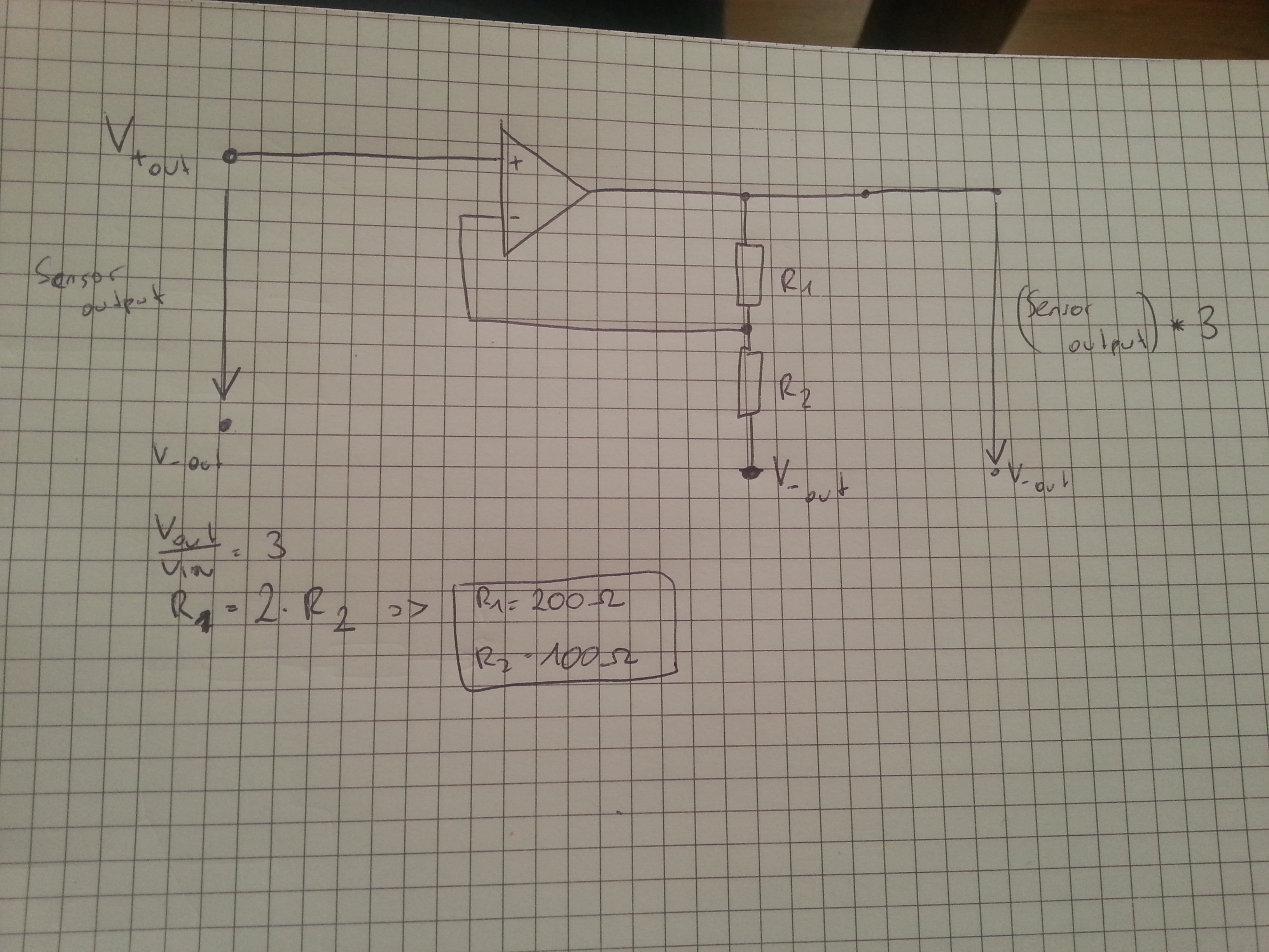

Gast #3049220
Die Frage mag vllt. dumm klingen, jedoch frage ich weil ich mir nicht
sicher bin wieso meine Verstärkerschaltung nicht funktioniert.
Ich gehe dabei nämlich aus, dass die Spannung zwischen "positive output"
und "negative output" die Ausgangsspannung (0-1V) des Sensors ist.
Im Anhang ist die Skizze des nicht-invertierenden Verstärkers...mache
ich irgendwas falsch?
Gast #3049237
Der OPV wird mit 12V (positive) und den Pin für die negative
Spannungsversorgung habe ich auf GND gelegt, da ich ja nur positive
Werte verstärke.
Was bei mir passiert, ist dass am Ausgang des OPV einfach 12V
(versorgung) anliegen...
#3049300
Peter schrieb:
> Habe es mit dem LF353N probiert
Der geht nicht. Wenn Du die negative Versorgung auf GND legst, brauchst
Du einen OP, der am Eingang auch 0V "kann". Oder Du brauchst eine
negative Versorgungsspannung.
Schau mal hier in der Spalte "R2R in" (Funktionsbereich der
Eingangsspannung):
http://www.mikrocontroller.net/articles/Standardbauelemente#Operationsverst.C3.A4rker
Gruß Dietrich
#3049301
Der LF353 ist dafür ungeeignet. Die Eingangsspannung muss im
schlechtesten Fall 4V von der Versorgungsspannung entfernt sein. (siehe
Input Voltage Range) Somit darf deine Eingangsspannung nur zwischen 4V
und 8V liegen. Die Ausgangsspannung geht auch nicht auf 0V runter,
sondern nur bis auf 3V. (siehe Output Voltage Swing)
Du brauchst also einen besseren OPV, der bis an seine untere
Versorgungsspannung kommt. z.B. LM324 oder LM358
Oder du musst den OPV mit einer negativen Spannung versorgen.
LG Christian
Gast #3050362
Ok, habs nun mit dem LM324N probiert. Funktioniert :-)  Danke!
