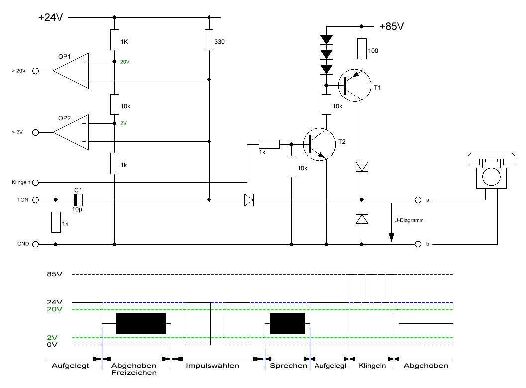

Persönliche Seite #3036824
Hallo Zusammen,
vor ca. 30 Jahren habe ich mal eine Telefon-Anlage mit einem Z80 gebaut,
da habe ich das Interface ungefähr so gebaut ...
Das Telefon(W48) hängt in Reihe an einem Widerstand(330 Ohm), hebe man
den Höhrer ab singt die Spannung an (a) ungefähr auf die Hälfte je nach
Innenwiderstand der Apparates.
Beim Sprechen ändert sich dies etwas (+-) und kann über einen
Kondensator ausgekoppelt werden.
Wählt man mit der Impulswählscheibe, wird der Apparat erst niederohmig
und erzeugt 100mS lange Impulse Verhältnis 40/60, dazu wird der Apparat
für 60mS hochohmig, so wie beim Auflegen ...
Das Klingeln habe ich damals mit einer positiv gelagerten
Wechselspannung gelöst, so kann während des Klingen der Apparat
überprüft werden ...
Wie sich der Innenwiederstand bei heutigen analogen Geräten verhält die
ja zum teil Ihre Versorgung aus der Telefonleitung bezieht, kann ich
nicht sagen. MFW müsste man am TON - Anschluss auswerten können.
!! Vorsicht die verwendetet Spannungen sind nicht OHNE ... also VORSICHT
Gruss Ralf

Zu Ralf-G. muss ich hinzufügen, dass Du da natürlich noch eine
Brückenschaltung für die Richtungstrennung brauchst.

Gast #3037025
Wenn Du eine Telefonanlage bauen willst, kannst Du mit 24V
Versorgungsspannung arbeiten. 60V sind nur bei Kilometer langen
Leitungen nötig.
Anstatt die Signale mittels Übertragen zum anderen Telefon zu
übertragen, kann man auch einen Kondensator verwenden:
24V + o-----+--------------------------+
          [KSQ]                      [KSQ]
            +---||---[Schalter]---||---+
        [Telefon]                   [Telefon]
GND o-------+--------------------------+
KSQ sind Konstantstromquelle mit 30mA. Als Kondensatoren taugen 100yF
Elkos. Wenn der Schalter geschlossen ist, wird die Sprache zwischen den
Telefonen in beiden Richtungen übertrager. Der Schalter kann ein
Relais-Kontakt sein, oder ein MOS Transistor (als IC: CD4066).
Die Konstantromquelle könnte mit der Transistorschaltung realisiert
werden, die Ralf G bereits gepostet hat. Besser ist jedoch eine Gyrator
Schaltung, denn die hat einen viel höheren Innenwiderstand für
Wechselströme. Das Sprachsignal fließt dann zu einem viel geringeren
Anteil in das Netzteil, so dass die Lautstärke besser wird.

Telefone klingeln, wenn man eine Wechselspannung (48-60V) anlegt. Bei
den analogen Vermittlungsstellen der Post hatte diese Wechselspannung 25
Hz und sie wurde zur Versorgungsspannung addiert:
                         470nF
        o--------a--------||----+
60V DC                          |
        o                       X
        |                       X Klingel-Spule
        o                       X
60V AC                          |
        o--------b--------------+
Im Telefon befindet sich in Reihe zur Klingel ein Kondensator, der nur
den Wechselstrom durch lässt. Es fließt kein Gleichstrom, obwohl eine
Gleichspannung anliegt.
Mit 50Hz funktioniert es auch, aber mechanische Klingeln hören sich
damit weniger gut an. Auf elektronische Signalgeber hat die höhere
Frequenz jedoch keinen negativen Einfluss.
Die Klingeln haben eine Stromaufnahme von weniger als 50mA.
Wenn der Angerufene Teilnehmer den Hörer abhebt, wird ein Schalter
umgelegt. Der Schalter unterbricht den Strom zur Klingel und schaltet
stattdessen die Schaltung für den Hörer an die Leitung.
Die Vermittlungsstelle erkennt, das nun nicht nur ein Wechselstrom
fließt, sondern auch ein Gleichstrom. Sie schaltet die Klingel-Spannung
ab und verbindet den angerufenen Teilnehmer mit an Anrufer.
Im nächsten Beistrag beschreibe ich, wie die Wählscheibe funktioniert.

Die Wählscheibe enthält einen Schließer-Kontakt, der die Schaltung des
Telefonhörer überbrückt, sowie einen Unterbrecher-Kontakt, der Impulse
an die Vermittlungsstelle sendet.
Tastentelefone mit Impuslwahl-Verfahren funktionieren genau so, nur dass
die ganze Mechanik durch Elektronik ersetzt ist.
      Unterbecher
a o-----o/o-----+------------------o a
                o
                / Schließer        Zum Telefonhörer
                o
b o-------------+------------------o b
In der Ausgangsposition der Wählscheibe ist der Unterbrecher-Kontakt
geschlossen und der Schließer-Kontakt ist offen.
Wenn Du nun die Wählscheibe drehst, wird der Shließer geschlossen. Er
überbrückt den Telefonhörer, so dass die Impulse des Unterbrechers in
voller höhe in Richtung Vermittlungsstelle fließen.
Der Unterbrecher Kontakt wird aktiv, sobald Du die Wählscheibe zurück
drehen lässt. Bei einer 1 unterbricht er einmal, bei einer 2 unterbricht
er zweimal, bei einer 0 unterbricht er 10 mal. Das genaut Timing weiß
ich nicht mehr. Ich meine aber, dass die 10 Impulse innerhablb einer
Sekunde stattfinden.

Das Telefon kann der Vermittlungsstelle (Telefonanlage) auf zwei Wegen
mitteilen, zu welcher Rufnummer eine Verbindung aufgebaut werden soll:
Das ältere Verfahren ist die Impulswahl. Ein Wahlimpuls ist eine
Unterbrechung des Stromflusses in der Leitung (Schleifenunterbrechung).
In den Pausen zwischen den Impulsen fließt Strom (die Schleife ist
geschlossen).
Die Nenndauer für einen Puls (Unterbrechung) ist 60 ms, die Pause 40 ms.
Das Verhältnis von Puls und Pause soll 1,5:1 sein.
Die Ziffer 1 wird durch 1 Wahlimpuls dargestellt, die Ziffer 2 durch 2
(usw. bis zur Ziffer 9 mit 9 Wahlimpulsen und der Ziffer 0 mit 10
Wahlimpulsen.
Die Pause zwischen zwei Ziffern muss min. 650 ms betragen.
Wenn ein mechanischer Kontakt verwendet wird, muss seine Prellzeit <= 3
ms sein.
Die Mehrfrequenzwahl kommt im nächsten Beitrag.

Für die Mehrfrequenzwahl wird jede Wahlziffer durch einen Doppelton
(zwei parallel gesendete Frequenzen) dargestellt.
             Obere Frequenzgruppe
          Hz  1209 1336 1477
Untere    697   1   2    3
Frequenz- 770   4   5    6
gruppe    852   7   8    9
          941   ∗   0    #
Das Wahlsignal dauert mindestens 80 ms, die Pause zwischen zwei
Wahlsignalen ebenfalls mindestens 80 ms.
