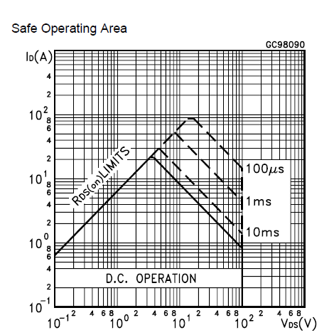

Gast #3035927
Falk, ich brauche bitte mal Hilfe. Ich habe jetzt in der
MOSFET-Übersicht geguckt und mir mal das Datenblatt vom IRF540
angeguckt, welcher laut Übersicht für den Linearbetrieb geeignet ist.
Angehängt mal das SOA-Diagramm. Wo sehe ich denn hier jetzt, dass
Linearbetrieb geht?

Gast #3036626
Schau mal, dass Du MOSFETs in Planar-Technologie findest und nicht
in Trench-Technologie.
MOSFETs sind per se NICHT für den Linearbetrieb entwickelt worden.
Das ist ein "Abfallprodukt", das manchmal, aber nicht immer, im
Datenblatt spezifiziert ist. Natürlich gibt es dieses Verhalten
bei jedem MOSFET, es wird halt bei dem einen Typen nicht spezifiziert,
bei dem anderen schon.
MOSFETs sind als Schalter entwickelt und werden häufig für Linearbetrieb
missbraucht.
Bipolartransistoren haben diese Probleme generell wegen ihres Aufbaus
nicht.
Sie sind also für den Linearbetrieb bei weitem sinnvoller einzusetzen,
als MOSFETs. Leider mit dem Thema Basis-Strom.
Oder einen TIPxxx als Darlington.
