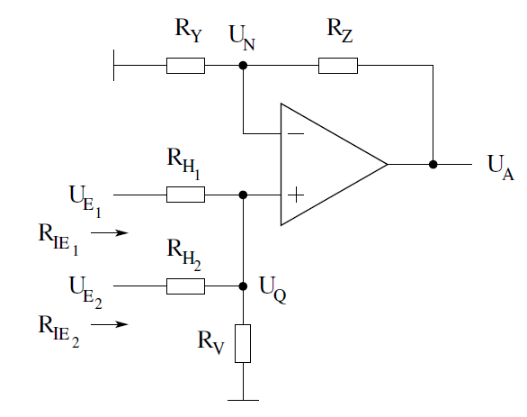

Brauche mal Hilfe bei der Berechnung einer Schaltung - komme nicht weiter.
Gast #3035569
Hallo Leute!
Ich habe ein kleines Problem. Ich möchte aus einer Eingangsspannung von
0-3,3V eine Ausgangsspannung von 2,4 - 5V erzeugen. Ich habe nur eine
positive Versorgung, daher muss das wohl mit einem nicht-invertierendem
Addierer geschehen.
Aber wie berechne ich die Widerstände? Ich komme da echt nicht weiter.
Kann mir jemand helfen?

#3035866
> Addierer geschehen.
Du sprichst von 'einer Eingangsspannung' und hast aber zwei Eingänge.
Welches Verhalten bzgl. dieser beiden Eingänge ist denn gewünscht?
Mein Ziel war es, dass ich eine Schaltung haben wollte, welche bei 0V an
ihrem Eingang eine Ausgangsspannung von 2,4V hat und dann linear mit der
Eingangsspannung, welche zwischen 0 - 3,3V variiert, auf bis zu 5V
ansteigt.
Und da habe ich halt gedacht, ich muss irgendeinen Offset dazuaddieren
und bin auf den nicht-invertierenden Addierer gestoßen, welcher sich für
mich erstmal geeignet erschien.

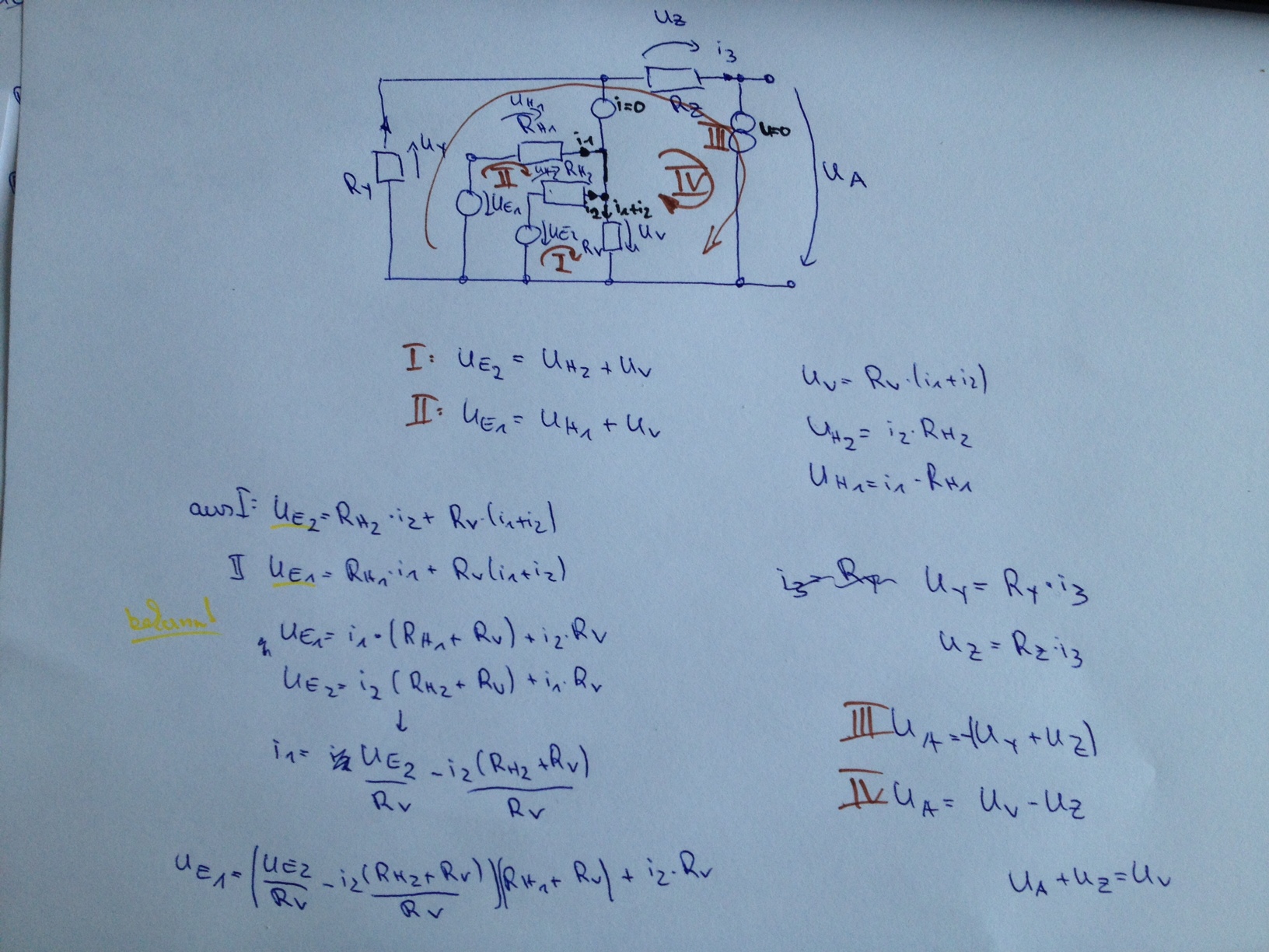

Gast #3035950
Hi Hans,
Also ich hab jetzt zwar nicht die Zeit das alles durchzurechnen aber
mein Ansatz ist das Nullator-Norator-Modell eines OPV. Demnach wird aus:
----|/              O            O
     |              |            O
  OPV             Nullator       ------
                                 Norator
Die eigenschaft vom nullator ist das kein Strom fließt. Durch den
Norator keine Spannung.
es ergibt sich also : (ANHANG)
dann musst du EINEN Widerstand und die EIngangsspannungen+
Ausgangsspannung vorgeben und kannst die restlichen Widerstände
dimensinieren.  Mittels Maschengleichungen und Knotenpunktsätzen.
Hoffe das Hilft dir, lass es mich wissen ;)

Moderator Persönliche Seite #3036003
Naja, du hast 6 Unbekannte (5 Widerstände und die zweite
Eingangsspannung) und nur 4 vorgegebene Größen (die vier
Eckspannungen).  Damit ist schon mal klar, dass es für ein
entsprechendes Gleichungssystem keine eindeutige Lösung
gibt.
Ob es aber nun gar keine Lösung oder eine unendlich große
Lösungsmenge gibt, ist auf Anhieb nicht klar.  Das
Gleichungssystem, das sich daraus ergibt, ist auch alles andere
als übersichtlich ...

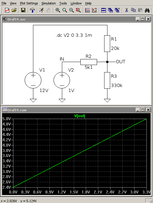

Moderator #3036165
Mach aus der komplizierten Schaltung zwei einfache:
RH1, RH2 und RV bilden einen Spannungsteiler aus drei Widerständen, bei
der die Knotenspannung der mit den drei Leitwerten gewichtete Mittelwert
der drei anliegenden Spannungen ist:
Der Opamp, RY und RZ bilden einen nichtinvertierenden Verstärker mit
Also
In diese Gleichung setzt du für einmal UE1=0 und UA=2,4V, und einmal
UE1=3,3V und UA=5V ein. Mit den entstehenden beiden Gleichung kannst du
zwei der unbekannten Größen ausrechnen, die restlichen Größen wählst du
vorher nach Gutdünken sinnvoll aus.
Wenn du eine Spannungsquelle mit 12V oder mehr zur Verfügung hast und
der Ausgang der Schaltung nicht niederohmig sein muss, kannst du das
Problem auch mit nur drei Widerständen lösen. Der Anhang zeigt die
Schaltung und die Dimensionierung für 12V. Auch hier handelt es sich um
einen einfachen Spannungsteiler mit drei Widerständen, der nach obiger
Formel berechnet werden kann.
#3036307
Yalu X. schrieb:
> Michel May schrieb:
>> Gleich mal mit LTsice testen ;-)
> Nein, nein, die Schaltung mit den drei Widerständen ist kein allgemein
> einsetzbarer Addierer, sondern nur eine Lösung für Hans' eigentliches
> Problem, eine Eingangsspannung von 0-3,3V in eine Ausgangspannung von
> 2,4-5V überzuführen.
Da muß ich Dir allerdings recht geben,
sollte die Unterschiede der verschiedenen Schaltungen zeigen,
selbsterklärend, für die Vereinfachung stand deshalb auch das ;-)
Danke für die Anmerkung
Unklarheiten in der Simulationsdatei noch gleich verbessert
