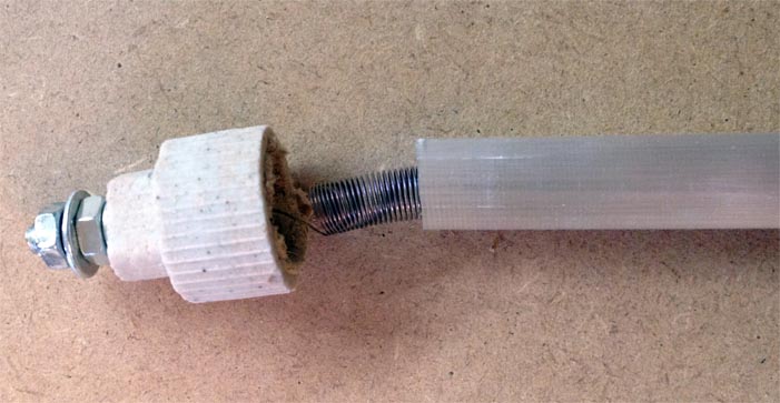

Wieso das Teil Quarzstrahler heißt weiß ich nicht. Ich schätze das Rohr
wird aus Quarz sein. In dem Rohr befindet sich nichts anderes als eine
Heizspirale die rein Ohmsch ist.
@Frank:
Danke für den Tip mit dem Thermostat.
von Andreas R. (blackpuma)
Hier ist noch ein Foto von dem Heizelement.
Bwa, sowas habe ich aus der Sonnenbank meiner Eltern auch ausgebaut. 12
Ohm pro Element im kalten Zustand :-P

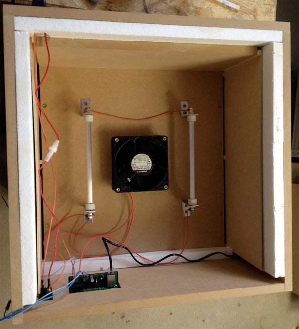

Ich habe das so angeordnet. Zuerst habe ich es mit einem PC Lüfter
probiert. Allerdings hat sich dabei in der Heizkammer die Temperatur zu
start erhöht. Nach Abschalten der Heizung hat sich die Temp im Brutraum
noch um 0,7 Grad erhöht. (Lüfter lauft immer)
Mit dem neuen Lüfter erhöht sich die Temp im Heizraum nicht so viel da
mehr Luft umgewälzt wird. Nach dem Abschalten bleibt die Temp im
Brutraum gleich.
Hallo Leute,
Ich dachte mir ich zeige euch das Ergebnis meines Umbaus vom
Quarzstrahler zum Brutkasten.
MfG
Andreas
