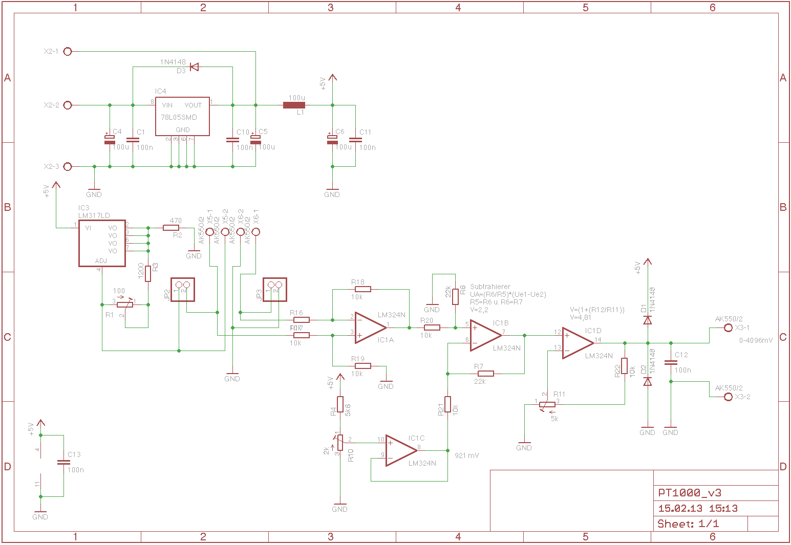

Hallo Forum,
Ich habe ein Problem mit einem Messwandler für einen PT1000. Den
Großteil der Schaltung habe ich von einem anderen Wandler übernommen.
Ich habe nur einen zusätzlichen Subtrahierer eingebaut um auch einen 4
Draht PT1000 anschließen zu können.
Ich habe jetzt allerdings 2 Probleme:
1. Der Konstantstrom ändert sich mit dem Lastwiderstand.
2. Am Ausgang kommen maximal 3,67V heraus. Ich möchte bis 4096 mV.
Der Messbereich soll von -20 bis 80 Grad reichen. Sprich 0 V bei -20
Grad (wird nicht bis auf 0 gehen weil ja kein Rail-to-Rail?) und 4,096 V
bei 80 Grad.
PT1000 @ -20 Grad = 921 Ohm, Somit habe ich bei IC1C auf 921mV
abgeglichen.
Bitte helft mir
von ArnoR (Gast)
Das liegt an R2.
Das liegt am LM324, der kommt nicht bis an Vcc.
von MaWin (Gast)
> Den Großteil der Schaltung habe ich von einem anderen Wandler
> übernommen.
Und dabei die unsäglichste aller Billigschaltungen hergenommen.
Deine Ausgangsspannung hängt eher von der Stabilität der 5V ab,
als von der Temperatur.
Ein 78L05 liefert keine temperaturstabile belastungsunabhängige
Spannung.
Schwankungen der 5V kommen VERSTÄRKT an deinen Messausgang.
Vergiss die unsägliche Schaltung, bau was ordentliches.
Damit erübrigen sich auch deine sonstigen Probleme
mit unzureichenden Operationsverstärkern (aus einem
mit 5V versorgten LM324 kommen eben keine 4.096V raus)
und unkonstanten Konstantstromquellen.
von Andreas R. (blackpuma)
Ich habe auch schon versucht R2 zu entfernen aber das Problem besteht
weiterhin.
Das der LM324 nicht bis 5V geht weiß ich aber 1,4 V weniger?
Was genau hat die Eingangsspannung mit meiner Ausgangsspannung zu tun?
Die 5V sollten eigentlich genug gepuffert sein denke ich mir.
Ausserdem erklärt das nicht wieso der Konstantstrom nicht konstant ist.
von Kai K. (klaas)
Was sollen die 100n direkt am Ausgang des letzten OPamps??
Habe ich aus einer anderen Schaltung übernommen aber ich denke mal die
Spannung halten?
von ArnoR (Gast)
> ich denke mal die Spannung halten?
Der war gut ;-).
Alternativ: "der soll Schwingungen unterdrücken".
von ArnoR (Gast)
Also mal im Ernst.
Der C12 hat in der Schaltung nichts verloren. Und wenn du R2 rausnimmst
oder den PT1000 kurzschließt wird der minimal zulässige Ausgangsstrom
des LM317L deutlich unterschritten und daher gibt es keine brauchbare
Stabilität.
Soll heißen R2 hat seine berechtigung da er einfach Strom verbraucht und
den LM317 so "belastet".
C12 kommt raus.
Erklärt aber immer noch nicht wieso der Strom nicht konstant ist.
von ArnoR (Gast)
Na dann sag doch endlich mal wie unkonstant der Strom bei welchen
Lastwiderstandsänderungen ist. Ich war davon ausgegangen, dass du oben
z.B. einfach den Strom mit einem MM anstelle des PT1000 gemessen hast,
also praktisch ein Kurzschluss.
Nönö...
Hab ein Poti drangehängt das den PT1000 simulieren soll. Mit einem
Widerstand dran kann ich so den Bereich von 900 - 1300 Ohm abfahren. Da
dann das MM reingehängt. Der Strom schwankte zwischen 0,98 - 1,25 mA.
Gibt es eine alternative/Nachvolger für den LM324 mit 4 OPAMPs drinnen?
von ArnoR (Gast)
Das ist überhaupt keine Regelung. Der LM ist entweder defekt oder falsch
angeschlossen.
Ja gibt es. Parametrische Suche auf den Herstellerseiten.

von Kai K. (klaas)
>Also manchmal ist diese Großkotzigkeit wirklich unbeschreiblich. Da
>stellt jemand eine Frage hier ins Forum und benötigt Hilfe und manche
>haben nichts anderes zu tun als irgendwelchen Müll hier abzuladen!
Wir haben ganz genau beschrieben was falsch ist.
>Es mag sein das die Schaltung Schrott ist. Aber wieso kann derjenige das
>nicht erklären und einen Vorschlag für eine bessere machen? Erklären wie
>es gemacht wird oder werden kann?
Wenn eine Schaltung so hoffnungslos ist wie diese, kann man nicht
hergehen und jedes falsche Bauteil einzeln gesundbeten. Der ganze
Entwurf ist Murks und sollte verworfen werden.
>MaWin oder Kai Klaas sind vielleicht Spezialisten oder nicht aber wenn
>man etwas behauptet dann sollte man das vielleicht auch
>belegen/beschreiben können.
Also bitte schön:
1. 1mA Meßstrom is zuviel für ein PT1000 Element. Das mögen einzelne
Ausführungen verkraften, für das typische PT1000 Element ist das aber
zuviel:
http://www.telemeter.info/documents/uebersicht_lineare_sensoren.pdf
2. Mit dem LM317 wird versucht ein Konstantstrom zu erzeugen. Das
funktioniert nicht, wie der TE selbst schreibt. -> Ein LM317 ist nicht
für eine präzise Konstantstromquelle geeignet, die ein PT100/1000
treiben soll. Dies wurde in diesem Forum schon hunderte Male
festgestellt.
3. Mit dem LM78L05 wird eine Referenzspannung erzeugt, die zum Eichen
der Schaltung dienen soll. Ein solcher Linearregler ist dazu aber völlig
ungeeignet, weil seine Ausgangsspannung erheblich driften kann. Das
wurde auch schon hunderte Male in diesem Forum diskutiert. Hier kann
lediglich eine spezielle Referenzspannungsquelle zum Einsatz kommen.
Welche dafür geeignet sind, kann nicht gesagt werden, da sich der TE
über die geforderte Genauigkeit der Schaltung ausschweigt.
4. Ein LM324 ist völlig ungeeignet für ein solche Meßschaltung. Er wurde
vor Jahrzehnten für niedrigen Stromverbrauch und Batteriebetrieb
entwickelt. Seine Linearität, Offsetwerte und Driften sind derart
schlecht, daß ein LM324 hier nicht eingesetzt werden kann. Auch das
wurde schon hunderte Male hier festgestellt.
5. Der LM324 ist kein IO-RR-OPamp, kann also bei 5V Speisung keine
4,096V am Ausgang erzeugen.
6. Die Schaltung ist mit einem 100n abgeschlossen. Ein solcher Cap
direkt am Ausgang eines OPamp ist absolutes Gift und führt zu
erheblicher Instabilität. Wurde hier auch schon hunderte Male
diskutiert.
7. Die ganze Verstärkertopologie ist als Meßschaltung ungeeignet, weil
sie das PT1000 Element unzulässig und vor allem signalabhängig belastet.
So, alle Punkte hätte der TE selbst abklären können, wenn er sich die
Mühe gemacht hätte, in diesem Forum nach PT100/1000 Beiträgen zu suchen
und diese durchzuarbeiten...
von Arc N. (arc)
Andreas Riegebauer schrieb:
> @MaWin:
> Ich habe gelesen das in Industriellen Anwendungen auch 1 mA verwendet
> wird für den PT1000. Somit kann das nicht so verkehrt sein.
Zwei Möglichkeiten: Entweder wissen die wirklich was sie tun (und u.a.
die Schaltungen haben entsprechende Funktionen zur Bestimmung der
Selbsterwärmung) oder sie wissen es nicht.
Abhängig ist das ganze u.a. von/vom
1. der Bauform/art des Sensors
2. der Bauform/art des Fühlers
3. Medium in dem gemessen werden soll
oder kurz der Wärmeleitfähigkeit.
Üblich sind bei PT1000 Messströme im Bereich 100 uA, PT100 ~1 mA
> Wie kann man das verbessern?
Kommt drauf an was mit dem Signal gemacht werden soll, wie genau, stabil
etc. das werden soll...
Ansonsten die heute üblichere Lösung wählen und einen passenden
AD-Wandler nehmen.
von Harald W. (wilhelms)
...und diese Ströme möglichst noch getaktet, um die Erwärmung
zu verringern.
Gruss
Harald
Vielen vielen Dank für die Aufklärungen. Also diese Schaltung ist für
genaue Messungen unbrauchbar.
Was allerdings inzwischen öfter gsagt wurde das die 5V als Referenz
dienen. Die 5V versorgen doch nur den OPAMP und den LM317 oder nicht?
Also besser ist einen Spannungsteiler zu verwenden mit einer Konstanten
Spannung. Die gleiche Spannung soll als Referenzspannung für den A/D
Wandler verwendet werden damit sich Spannungsänderungen durch z.B.
Temperaturänderungen auf die Brücke und auf das Messergebnis (A/D)
auswirkt.
Wenn ich eine Wheatstone Brücke verwende dann spare ich mir doch auch
den Offsetabgleich mittels OPAMP oder nicht? Kann ich in einer
Messbrücke auch einen Spindeltrimmer verwenden (15 Gang).
Ich möchte die Werte Digitalisieren und eine Auflösung von 0,1 °C
erreichen.

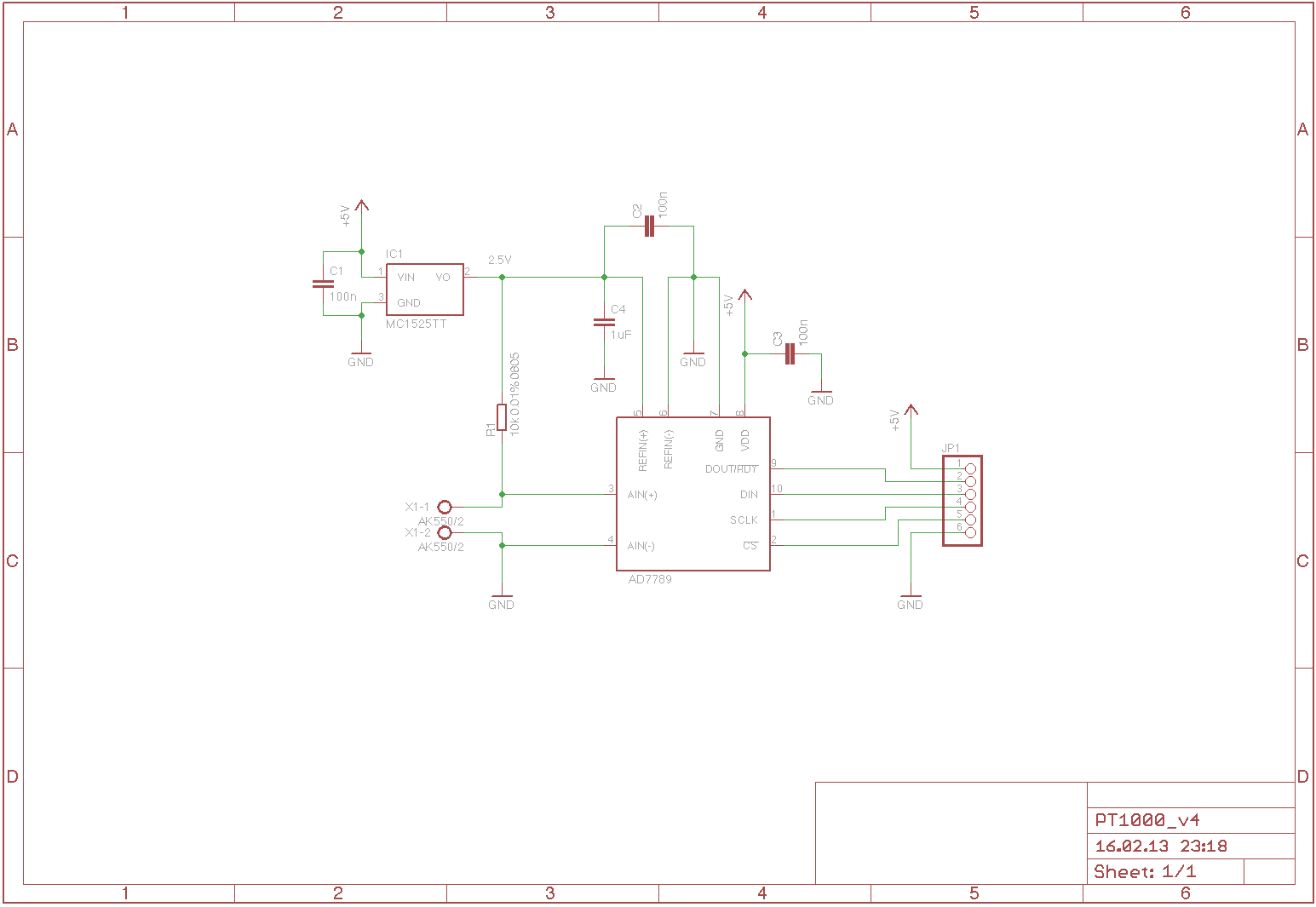

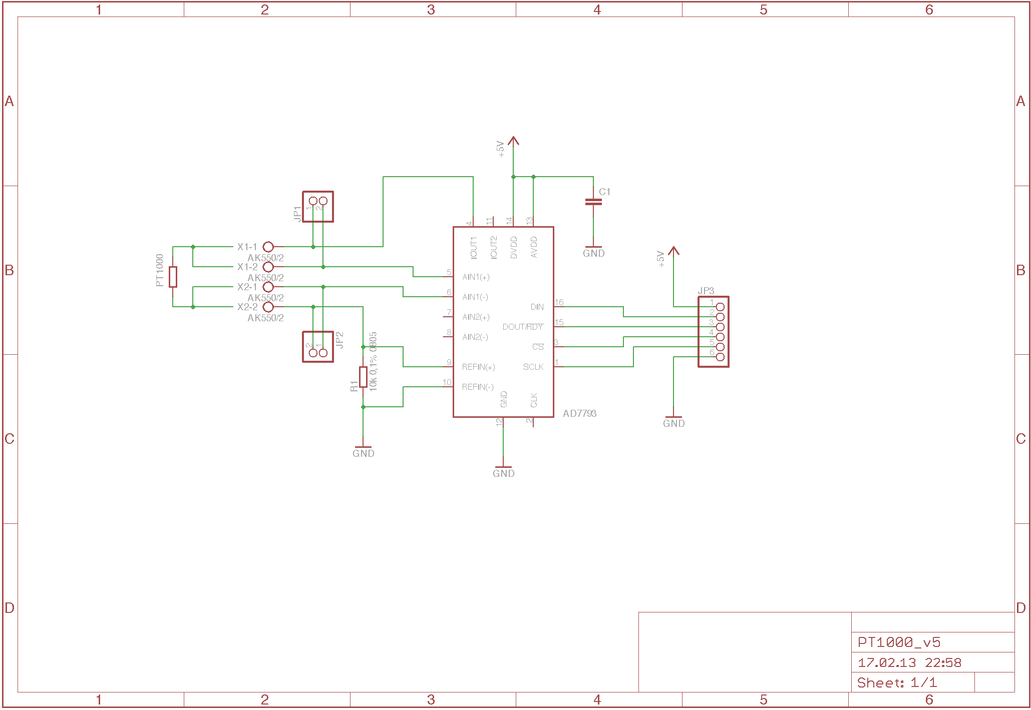

Schönen guten Abend,
Ich habe nun mal versucht vom Konstantstrom weg zu gehen und nur mit
einem A/D Wandler zu arbeiten.
Seht euch die Schaltung bitte mal an ob das jetzt so passt und
funktioniert.
BG
Andreas
von Kurzer Stapel (Gast)
Ja, schaut gut aus.
von Kai K. (klaas)
>Ja, schaut gut aus.
Hhm, der MCP1525 hat ziemlich viel Rauschen. Außerdem ist er wohl nicht
stabil genug für einen 24bit Wandler. Für 10bit-ADCs setze ich ihn auch
gerne ein, aber für einen 24bit-Wandler?
Außerdem: Wie setzt man diesem Verfahren die klassische
Vier-Leiter-Technik um?
von Arc N. (arc)
Warum? Das wäre die übliche Methode zur Messung von
Widerstandsthermometern.
Zwei differentielle Eingänge des ADCs, an einen den PT an den anderen
den Referenzwiderstand (vermeidet Probleme mit den deutlich
unterschiedlichen Eingangsströmen der normalen Eingänge und den
Eingängen für die Referenzspannung)
> und nur mit
> funktioniert.
Warum nicht 4-Leiter-Messung vorsehen? Kurzschließen und zur
2/3-Leiter-Messung verwenden ginge dann immer noch
> BG
> Andreas
von Arc N. (arc)
Kai Klaas schrieb:
>>Ja, schaut gut aus.
Das ist im Falle einer ratiometrischen Messung (je nach Anforderungen
und Messprinzip des Wandlers) fast irrelevant, da die Referenz nur
während der Messung(en) stabil sein muss und das Rauschen die
Eingangsspannungen "gleich" verändert. Wichtig ist hier nur der
Referenzwiderstand.
von MaWin (Gast)
Beim ratiometrischen Messen ist es eigentlich egal wie genau die
Referenzspannung ist, es könnten auhc die 5V Versorgungsspannung sein,
so lange sie beim Messvorgang selbst gleich genug bleibt, also
ausreichend gefiltert ist.
von Kai K. (klaas)
>Referenzwiderstand.
Ja stimmt, du hast natürlich völlig Recht. Bin gerade schwer erkältet
und habe irgendwie übersehen, daß die Refspannung ja auch in den AD7789
hineingeht...
von Heya ho. (Gast)
Bei einem PT1k bringt die Vierleitermessung wenig. Rechne mal den Fehler
bei Zweileitermessung aus. Moeglicherweise ist dieser Fehler zulaessig.
Der Fehler ergibt sich hierbei durch die Änderung des Widerstands der
Zuleitung oder der Leitung ansich schon?
von W.S. (Gast)
Kurzer Stapel schrieb:
> Ja, schaut gut aus.
Grauer Star?
Sieht besser aus als ein OpV-Grab, aber immer noch nicht gut genug.
Also: PT100/PT100 oder sonstigen PT in Reihe mit dem Referenzwiderstand.
Ein Ende davon entweder an Masse oder über nen kleinen Vorwiderstand an
Masse.
Das andere Ende entweder direkt an VCC oder wieder über nen kleinen
Vorwiderstand an VCC.
Meßeingänge mit separaten Leitungen an den PT.
Referenzeingänge mit separaten Leitungen an den Referenzwiderstand.
Grund: mal in der Doku des IC schauen, ob die Eingänge wirklich alle
(Eingang und Referenz) Railt to Rail sind. Wenn nicht, dann helfen die
(kleinen) jeweiligen Vorwiderstände.
Einen stinkgenauen Referenzwiderstand kann man benutzen, muß aber
nicht. Wichtig ist nur der geringe TK. Wenn man nur einmal im Leben
einen Temperaturmesser bauen will und deshalb den teuren
Refererenzwiderstand schon eingekauft hat, dann kann man ihn auch
einlöten, ansonsten würde ich mir einen präzisen 100.00 Ohm Widerstand
kaufen und den zwecks Abgleich anstelle des PT mal anschließen und den
so gewonnenen Kalibrierwert später im Programm zur Korrektur benutzen.
W.S.

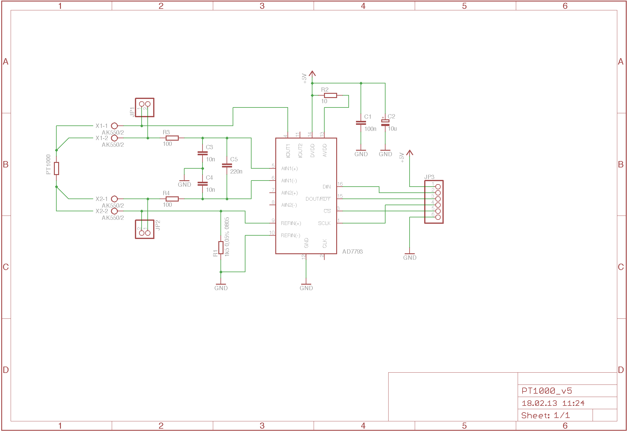

Guten Abend!
Ich habe mich beim A/D Wandler nochmal umentschieden. Mir ist das MSOP
Gehäuse zu klein um es Hobbymäßig zu verbauen.
Ich habe mich jetzt für den AD7793 entschieden. Der hat eine integrierte
Konstantstromquelle, umschaltbar zwischen 10, 210 und 1000 uA. Diese
leite ich über den PT1000 und dann über den Referenzwiderstand der die
Referenzspannung erzeugt. Somit habe ich die radiometrische Bedingung
erfüllt.
Weiters kann ich einen 2, 3 oder 4 Draht PT1000 anschließen.
REFIN(+) geht von AVDD bis GND + 0.1V.
REFIN(-) geht von GND bis AVDD - 0.1V.
Den Widerstand habe ich auf eine Genauigkeit von 0.1 % geändert.
Kann ich das nun so umsetzten oder gäbe es noch Kritikpunkte?
*) Tiefpass am A/D?
*) Mehr Pufferkondensatoren?

von MaWin (Gast)
> Sorry. Nee. Der Ref-in ist ueber dem Referenzwiderstand.
> Das geht so  nicht.
Offenbar doch, Figure 21 im Datenblatt zeigt das so.
Es täte auch 1k als Referenzwiderstand (weniger Rauschen).
Der AD7793 ist ein verdammter guter Chip, mit ihm sind präzise Messungen
bis mK (0.001 GradC) möglich. Dein 0.1% Widerstand ist dabei das
unpräzisete Bauteil.
Er braucht als integrierender dual slope Konverter keinen Tiefpass (das
würde sogar seine Fähigkeit zur Unterdrückung der 50/60Hz Einstreuungen
verschlechtern), aber die Leitungen zum Pt1000 sollten unter 500pF
haben.
Die Frage ist halt nur, braucht man so einen 8.50 EUR teuren Chip ?
Zwischen der unsäglichen Schaltung vom Anfang und dieser Lösung liegen
jedenfalls ganze Galaxien.
von Arc N. (arc)
> Guten Abend!
Größer werden die Gehäuse nicht mehr (macht das Layout nicht immer
einfacher) ;-)
> erfüllt.
> *) Tiefpass am A/D?
Ja, z.B. 100 Ohm und bspw. 10 nF von AIN+ und AIN- nach Masse und 220 nF
zw. AIN+ und AIN-
Berechnung und Alternative mit X2Y-Kondensatoren z.B.
http://www.analog.com/static/imported-files/tutorials/MT-070.pdf
Ja, 100 nF + 10 uF an AVDD und DVDD und zw. AVDD und DVDD eine
Ferrit-Perle oder einen 1 bis 10 Ohm Widerstand, je nach dem wie
"verseucht" die Spannung ist.
> Sorry. Nee. Der Ref-in ist ueber dem Referenzwiderstand. Das geht so
> nicht.
> Denn die ADC Eingangsspannung muss innerhalb der Referenzspannung
> liegen. Also sollte die Referenzspannung ueber Sensor und
> Referenzwiderstand sein, und zurueckgemessssen wird die Spannung ueber
> dem Referenzwiderstand. Bei so vielen Kanaelen kann man auch noch die
> spannung ueber dem sensor zurueckmessen wenn man will.

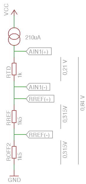

Das passt schon... Bei 210 uA und RPT = 2k hätte Ref+ 2.1 V, Ref- 0.0 V,
AIN1+ 2.5, AIN1- 2.1 V (ohne Leitungswiderstände etc. pp.), VCM = (AIN1+
+ AIN1-)/2 = 2.3 V > 0.5 V bzw. Datenblatt S. 24
Allerdings wird damit, siehe oben, nicht unbedingt das erwartete
Ergebnis rauskommen..."The reference input is unbuffered; therefore,
excessive R-C source impedances introduce gain errors"
Besser wäre es den Referenzwiderstand an den anderen differentiellen
Eingang zu hängen und zwei Messung zu machen (jeweils gegen die interne
Referenz).
Muss halt etwas gerechnet werden, VCM, maximale, noch mögliche
Verstärkung, Abtastrate vs. Rauschen etc.
@ARC NET:
TSSOP ist noch eine Spur größer als das MSSOP. Zumindest auf dem
Ausdruck sieht es um einiges größer aus. :-)
REFIN(+) und REFIN(-) sind gleichzeitig AIN3(+) und AIN3(-). Damit kann
ich die Spannung über den Referenzwiderstand auch messen. Ich verstehe
allerdings nicht warum.
Was mich ein wenig verwirrt ist das MaWin schreibt man braucht keinen
Tiefpass an den Eingängen und von dir kommt der Vorschlag doch welche
einzubauen.
@MaWin:
1k Referenzwiderstand ist zu wenig für einen PT1000 oder nicht? Dann
habe ich doch eine geringere Referenzspannung als die Spannung über den
PT1000.
von MaWin (Gast)
a) Nimm den kleinsten Widerstandswert, der passt und den du genau genug
bekommen kannst, denn grössere Widerstände rauschen mehr.
b) Ein dual slope Konverter braucht keinen Kondesator am Eingang.
Dummerweise ist es ein sigma delta Konverter, also gilt das bei dem
nicht.

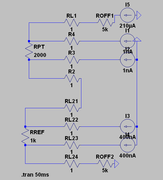

Hallo Leute,
Jetzt habe ich noch alle Anregungen eingebaut und das kam dabei raus.
Ich denke ich habe die Anregungen richtug umgesetzt. Wenn ihr mir sagt
das passt jetzt und kann so verwendet werden dann werde ich mir heute
mal die Platine machen und die Teile bestellen.
BG
Andreas

(diesmal ist das Bild im Anhang etwas größer, Draft1.asc von oben ist

@ARC NET:
Die Angehängte Schaltung zeigt 2 Offset Widerstände (ROFF1 und 2) mit
der die benötigten Spannungen deutlich von GND und AVDD abgehoben
werden.
Die 1 Ohm Widerstände stellen die Leitungswiderstände da.
Die Konstantstromquelle mit 210uA scheint ganz oben auf. Was stellen die
1nA und 40nA Stromquellen da?
Spricht noch etwas gravierendes gegen die angehängte Schaltung?
Es tut mir schon fast Leid euch so zu quälen.
von Arc N. (arc)

> @ARC NET:
> werden.
Um die Spannung an den Eingängen auf die notwendigen Pegel zu bringen:
GND + 300 mV <= VIN <= AVDD - 1100 mV
bzw. um, falls die Schaltung erweitert werden sollte, die Stromquelle
auch "unten" anschließen zu können. Der Grund dafür ist wie schon
angedeutet die Möglichkeit zum Rausrechnen der möglichen
Thermospannungen.
Thermospannung: 1/10 K bzw. °C entspricht ~0.39 Ohm d.h. bei 210 uA etwa
82 uV...
Vereinfacht ohne ROFF, RL etc.
AIN1+ = I * RPT + I * RREF + VThermo1
AIN1- = I * RREF + VThermo2
AIN2+ = I * RREF + VThermo3
AIN2- = 0V + VThermo4
"dreht" man das ganze um
AIN1+ = 0V + VThermo1
AIN1- = I * RPT + VThermo2
AIN2+ = I * RPT + VThermo3
AIN2- = I * RPT + I * RREF + VThermo4
Gemessen wird dann bspw. einmal
AIN1_1 = (I * RPT + I * RREF + VThermo1) - (I * RREF + VThermo2)
= I * RPT + VThermo1 - VThermo2
und dann
AIN1_2 = (0V + VThermo1) - (I * RPT + VThermo2)
Beides addieren...
(I * RPT + VThermo1 - VThermo2) + ((0V + VThermo1) - (I * RPT +
VThermo2))
= 2x VThermo1 - 2x VThermo2
Ein vereinfachtes Ersatzschaltbild für die tatsächliche
Eingangsschaltung des AD-Wandlers
Entspricht fast dem Datenblatt (+ Filter), die Kondensatoren an AVDD
fehlen noch und u.U. der Pullup für /CS, ansonsten siehe oben:
Weglassen bzw. 0 Ohm Brücken sind damit später immer noch möglich.

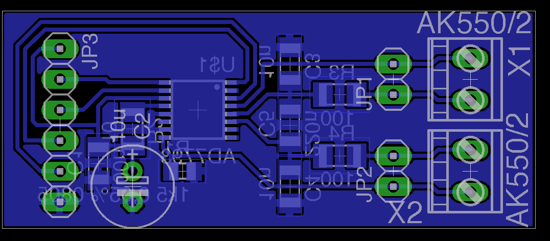

Die Platine bleibt 1-lagig? Ansonsten auf die zweite Lage Masse, die
gegen Masse geschalteten Kondensatoren mit DKs möglichst nah am
Kondensator mit der Fläche verbinden und insg. nicht mit DKs sparen...
@ARC NET:
So wie ich das verstehe wird der Referenzwiderstand nicht an REFIN(+)
und REFIN(-) angeschlossen und erzeugt somit keine Referenzspannung.
Stattdessen wird die interne Referenzspannung verwendet und der Rest
gerechnet?
Wie kann die Schaltung denn umgedreht werden? Ich habe zwar zwei
Stromquellen aber ich muss doch dann die andere Seite gegen Masse
schalten?
Ich hatte vor die Platine einseitig zu machen. Masse auf der zweiten
Seite dient zur Abschirmung?
von Arc N. (arc)
> @ARC NET:
> gerechnet?
Richtig, die Verstärkung ist dann zwar, bei dem Temperaturbereich von
oben, auf 4 beschränkt, 1385 Ohm @ 100 °C ~ 291 mV, was aber nicht
stören sollte.
> schalten?
Ich würde eine Stromquelle und z.B. zwei Analogumschalter (z.B. ADG839)
einsetzen
Jein, die Massefläche kann zwar so wirken, primär dient dies hier u.a.
dazu:
- den Spannungsabfall zu minimieren (alle Punkte auf fast gleichem
Potential)
- Impedanz und Induktivität zu minimieren, weniger Störungen und weniger
störungsempfindlich (wäre dann ein weite(re)s Thema für die
entsprechenden Experten hier im Forum)
von W.S. (Gast)
Andreas,
laß dich nicht jetzt völlig durcheinander bringen. Die Schaltung:
"http://www.mikrocontroller.net/attachment/170174/pt2.png";
ist im Prinzip schon völlig richtig. Wozu du allerdings das Plusende an
irgendein ominöses Pin anschließen willst, ist mir unverständlich. Mac
es lieber so:
- die Plusseite schließt du einfach an VCC an, also +5V (oder +3.3V) je
nach ADC
- die ROFF1 und ROFF2 mache nur so groß, daß die analogen Eingänge
genügend weit weg von GND und VCC sind, ich schätze mal, daß daran so
etwa 100..200 mV abfallen sollten. Das reicht.
- den Referenzwiderstand dimensioniere so, daß der ADC nicht überläuft.
Guck dazu in die Doku. Bei manchen ADC's ist die RefSpannung gleich der
maximalen Eingangsspannung, bei anderen ist sie das Doppelte oder die
Hälfte (bei bipolarer Messerei, wo der ADC von -ref...0...+ref messen
kann). Obendrein kannst du den ADC-internen Verstärkungsfaktor oftmals
auswählen, so im 1,2,4,8,16er Raster. Das ist übrigens echt digital.
- wenn der ADC deiner endgültigen Wahl so eine Verstärkungsumschaltung
zuläßt, kannst du auch den Referenzwiderstand deutlich größer wählen und
so ganz automatisch den Meßstrom sinnvoll einstellen. Beispiel: PT1000,
V=16 und Rref=27K. Das reicht dann bis weit über 200°C.
- Bei PT1000 würde ich so etwa 50..100 uA und bei PT100 500 uA .. 1 mA
an Meßstrom veranschlagen.
- ob du besser fährst, wenn du von GND aus gesehen zuerst den PT und
dann den Referenzwiderstand schaltest oder umgekehrt, ist prinzipiell
wurscht. Allenfalls lies nochmal in der Doku, in welchem Bereich Ref-,
Ref+, In- und In+ sein müssen. Manchmal gibt es da Einschränkungen.
- der Meßeingang IN+ und IN- kommt natürlich an den PT1000 und der
Refeingang REF+ und REF- an den Referenzwiderstand. Das was ARC NET da
geschrieben hat, ist nur wirres Zeug. Nebenbei braucht man das bei den
Wandlern von AD nicht. Die haben nämlich eine interne Kalibrierung
eingebaut, mit der man sehr schön etwaige Offsets (aka Thermospannungen)
direkt vom ADC rauswerfen lassen kann. Ist angenehm, wenn man den
eingebauten Puffer-OpV benutzt, um an den Eingängen richtig hochohmig zu
werden: AutoCal alle paar Minuten und gut isses. Ich benutze das mit dem
(steinalten) AD7714 schon seit Ewigkeiten. (ne Anmerkung: bei diesem ADC
kann man bequem bis zu 3 PT1000 ohne Umschalten messen: einfach alle 3
PT in Reihe und jeder kriegt ein Eingangspaar ab.)
W.S.
von Arc N. (arc)
Das reicht nicht: s.o. bzw. GND + 300 mV <= VIN <= AVDD - 1100 mV
An und über die Grenzen hinaus kann man es zwar versuchen, einfacher ist
es aber erst mal die vorgegebenen Grenzen nicht ohne Grund auszureizen.
s.u.
Beim gewählten ADC aus gutem Grund nicht (bzw. nur bei Faktor 2 rein
digital)
210 uA * 27 kOhm = 5.67 V ?!?
Sinnvoll ist das, auch wenn es 5V wären, nicht, da die Fehler zunehmen.
Der Messbereich beträgt z.Z. maximal +-1.17 V (VREF) / (3.85 Ohm/°C *
210 uA) ~ +-1447 °C
> wurscht.
Ja und nein, s.o., die zwei Messungen bzw. vier Messungen insg. sind
absolut kein Blafasel, sondern gängige Praxis in vernünftigen
Messgeräten.
Ja sicher, der ADC fährt seine eingebauten Eingangsdetektoren aus, sucht
sich die entsprechenden Stellen auf der Platine, schließt die kurz und
misst dann mal eben den Offset...
Der ADC hat nicht ohne Grund sowohl eine
Internal Zero-Scale Calibration und Internal Full-Scale Calibration
als auch eine
System Zero-Scale Calibration und System Full-Scale Calibration.
Ach Leute warum macht ihr das? Ich dachte ich habe ein wenig mehr
Durchblick und jetzt bin ich wieder verwirrt...
Das brauche ich doch bei meinem A/D nicht.
"REFIN(+) can lie anywhere between AVDD and GND + 0.1 V."
"This reference input can lie anywhere between GND and AVDD − 0.1 V.
(REFIN(-))"
UREF = 1500 Ohm * 210uA = 0,315 V
UPTmin@-20°C = 0,1934 V
UPTmax@+80°C = 0,2749 V
Also liege ich mit meiner gemessenen Spannung innerhalb der
Referenzspannung.
Einen Ausbau für die Messung der Thermospannung werde ich vielleicht
später einmal durchführen.
von MaWin (Gast)
> (REFIN(-))"
Es IST doch bei der Messmethode nicht REFIN sondern wird als normaler
ANIN verwendet. Also muß er auch die Bedingungen eines ANIN erfüllen.
Die AppNote von Analog Devices zeigt doch alles.
Noch weiß sowieso niemand wie genau du überhaupt messen musst. Die
Verwendung eines Pt1000 lässt vermuten, daß es so genau nicht sein muß,
denn für hochgenaue Anwendungen ist er ungeeignet, da nimmt man Pt100
oder besser Pt25. Ausserdem braucht man bei Messungen besser als 1 GradC
auch eine Ankopplung ans Medium die einen so guten Wärmeübergang
erlaubt.
Du bist mit simplem Anschliessen laut Datenblatt auch mit einem AD7792
ausreichend bedient.
Glaub jetzt hab ichs.
Hier sind inzwischen 3 Messmethoden beschrieben.
1. Standard:
RREF wird von Strom durchflossen erzeugt eine Referenzspannung welche
bei der Messung verwendet wird.
2. Messen gegen die interne Referenz:
Was bedeutet messen gegen die interne Referenz?
3. Messen gegen die interne Referenz mit Thermospannung:
Beinhaltet einen Analogumschalter um die Messung umzukehren.
Ich habe jetzt 2 weitere Widerstände eingezeichnet um die Pegel zu
erreichen die ich für ANIN benötige. Jetzt weiß ich auch was von ARC NET
mit 0 Ohm Brücken gemeint war. Je nachdem welche Messmethode verwendet
werden soll.
Ich möchte eine Temperatur zwischen 37,6 und 37,8°C in einem Gehäuse
halten.
Auflösung: 0.1°C
Genauigkeit: Ich verwende die Werte aus dem Datenblatt des PT1000. Wenn
dort steht der Widerstand bei 37,6 °C hat 1146,5131 Ohm dann nehme ich
das. Sprich in dem Fall messe ich dann über den RPT 0,24008V bei 210uA.
Das bedeutet ich bräuchte eigentlich nur zu Masse einen Offset
Widerstand da die Bedingung ja erfüllt wird laut meinem Aufbau. Siehe
Anhang.
VCC = 5V
AIN(+): 300 mV < VIN (630 mV) < 3,9 V
AIN(-): 300 mV < VIN (315 mV) < 3,9 V

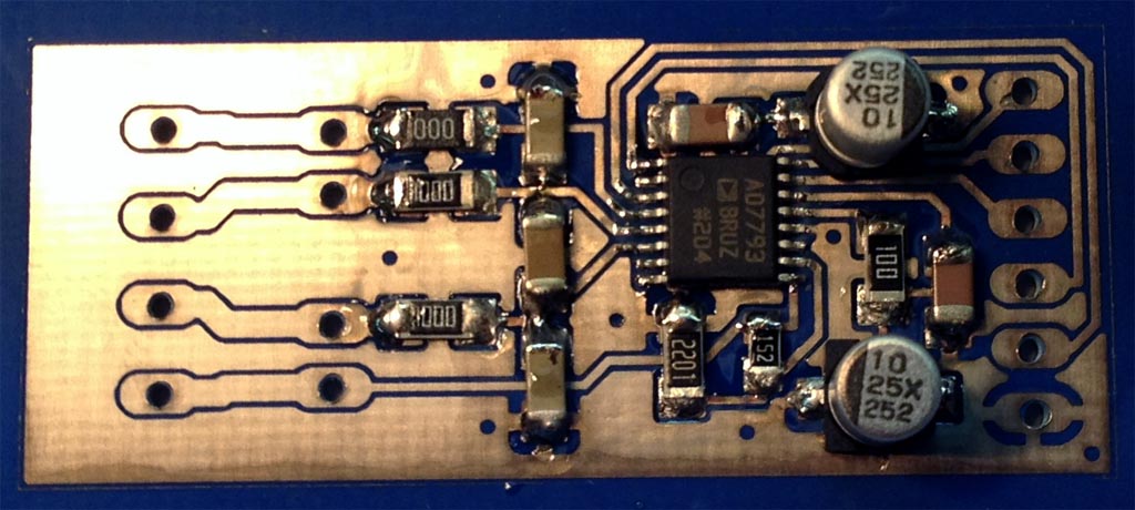

Jetzt hab ich das Ding mal gebaut. Vielleicht komme ich heute Abend dazu
es mal an meinen PIC anzuschließen.
Hallo Arc,
Ich habe über das "messen gegen" nachgedacht.
Meinst du damit einfach das die interne Referenzspannungsquelle als
Referenz verwendet wird?
Damit rechne ich dann den genauen Strom über den Präzisionswiderstand
aus mit dem ich dann auch weiter rechne um den Widerstand des RTD
auszurechnen?
Bei der ersten Messung kann ich dann die interne Verstärkung höher als 2
verwenden wenn ich über AIN3 messe.
Welchen Vorteil habe ich dadurch? Ist die interene Spanungsquelle
genauer als die interne Stromquelle?
Vielen Dank schon mal
Andreas
von Arc N. (arc)
> Hallo Arc,
Sensoranregung mit der internen Stromquelle, Spannungsmessung(en) dann
gegen die interne Referenz.
> auszurechnen?
Siehe oben bzw.
AIN1_1 = I * RPT + VThermo1 - VThermo2
AIN2_1 = I * RREF + VThermo3 - VThermo4
Mögliche Thermospannungen/Offsets weggelassen, Rechnung für die
unipolare Messung aus dem Datenblatt S. 24...
Code1 = 2^24 * (AIN1_1 * Gain / Vref)
Code2 = 2^24 * (AIN2_1 * Gain / Vref)

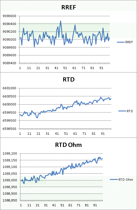

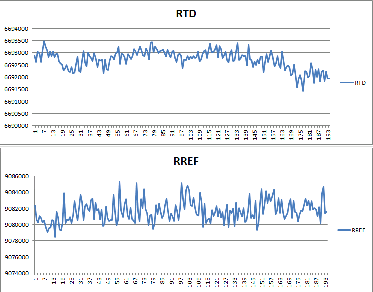

Ich habe nun endlich ein paar Werte aus dem Teil geholt. Ein Diagramm
fidnet ihr im Anhang. Recht viel rauschen drauf. Aber bei 24 bit wundert
mich das nicht! g
Wieviel Bits sollte ich denn mal Grundsätzlich streichen? Sollte ich
überhaupt?
Ich werde mal ausrechnen wieviel ich für meine 0,1° Auflösung benötige.
BG
Andreas

von MaWin (Gast)
Spätestens bei der Anzeige von -20.0 bis 80.0 bleiben nur noch 10 bit
übrig. Aber vorher musst du keine wegwerfen, es sei denn du rechnest
einfacher mit 16 als mit 24 bit. Rauschen behebt man durch
Mittelwertbildung. Für ein 0.1 GradC auflösendes Thermometer wäre mit
aber Pt1000 und Chip zu teuer, 0.1 machen Chinesen mit Bauteilen für
wenige cent. Mindestens 0.1 GradC Genauigkeit sollte bei den Teilen drin
sein.

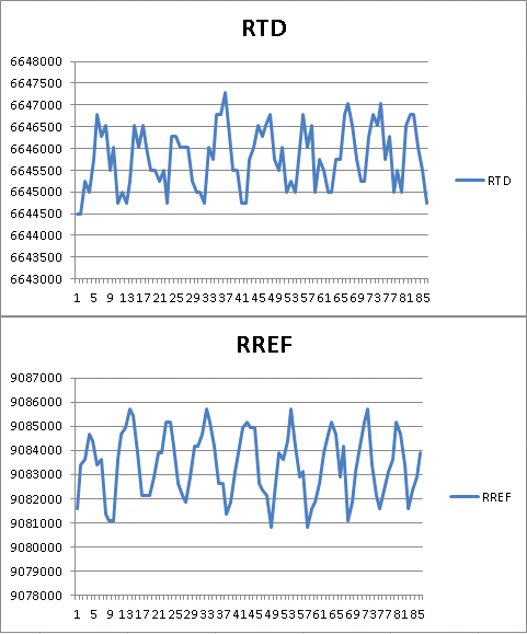

Ich habe heute Messungen gemacht und Durchschnitswerte berechnet. Dabei
habe ich die letzten 8 Bit mal abgeschnitten. Heraus kam folgendes
Diagram. Könnt ihr mir sagen was hier das Problem ist? Ansich wäre es ja
nicht so schlimm denke ich wenn es "in Phase" wäre.
BG
Andreas
von MaWin (Gast)
Möglicherweise Aliasingeffekte mit der 50Hz Netzwechselspannung.
von Kai K. (klaas)
Ja, genau! Ein fieser Fallstrick in solchen Anwendungen...
Andreas, wie ist denn deine genaue Abtastrate?

von Arc N. (arc)
> mich das nicht! *g*
> überhaupt?
> BG
> Andreas
Die Angaben zur Verstärkung, unipolar/bipolar und Abtastrate wären nicht
schlecht gewesen... und auch die Einstellungen des AD-Wandlers (Mode,
Config-Register)
Zurückgerechnet: Gain = 2, unipolar...
Code = 2^24 * (AIN * G / V)
Referenz
9086000 ~ 0.316817 V
9081000 ~ 0.316642 V
~174 uV Differenz
PT
6647500 ~0.231790 V
6644500 ~0.231685 V
~105 uV Differenz
1°C entspricht etwa 3.85 Ohm * 210 uA = 808.5 uV
Je nach Abtastrate Faktor 10 bis 100 zu hoch...
Aliasing wurde schon genannt,
Versorgungsspannung kann auch ein Grund sein, Störungen auf den
SPI-Leitungen während der Messungen ein weiterer
Zum SMT160: Der hat eine Nichtlinearität ~ 0.2 °C bis 1 °C d.h. da
müsste der interessierende Bereich erst mal ausgemessen werden. Und das
bei einer Wiederholgenauigkeit je nach Gehäuse zw. 0.05 °C und 0.2 °C...
Hallo Arc,
Hier noch ein Bild und ein paar Daten zur Einstellung.
IO Reg
Die Stromquelle ist auf 210uA eingestellt.
Conf Reg
BIAS aus
Burnout aus
Unipolar
Verstärkung 2
Referenz intern
Buffer aus (Versucht einzuschalten. Der Wert beim RTD stimmt aber der
RREF Wert stimmt überhaupt nicht.)
Mode Reg
Continous mode
fADC 4.17 (Diese Einstellung verstehe ich nicht ganz)
Gerechnet wird hier mit allen 24 Bit.
Ich habe den uC so programmiert das er mir alle 100ms 50 Messungen macht
und mir den Durchschnitt zurück gibt. Von allen Werten wird nochmal der
Durchschnitt gerechnet und jede Sekunde ausgegeben.
Was ich hier nicht verstehe ist der fADC Wert den man einstellen kann.
Heißt das 4 Hz nur 4 Messungen pro Sekunde? Dann können sich aber die
ganzen Messungen pro Sekunde nicht ausgehen.
BG
Andreas
PS: Der Sensor liegt bei Raumtemperatur in Küchenrolle eingewickelt.
von Arc N. (arc)
> Hallo Arc,
> IO Reg
> Conf Reg
> BIAS aus
> Burnout aus
> Unipolar
> Verstärkung 2
> Referenz intern
> Mode Reg
> Continous mode
Wenn erst PT1000 und dann RREF gemessen werden soll, muss das der
"Single Conversion Mode" sein (dann sollten auch mit Buffer die
passenden Werte rauskommen)
Richtig. Beim Single Mode sinkt das dann auf die Hälfte ab (~480 ms pro
Messung + Oszillator Startzeit ~ 1 ms).
Im Programm wäre das dann etwa
1. AD-Wandler in den Idle oder Power-Down-Modus
2. Einstellungen für die erste Messung vornehmen
3. AD-Wandler im Single Conversion Modus starten
4. auf das Ende der Messung warten (entweder Statusregister pollen oder
DOUT/RDY "beobachten")
5. Auslesen
6. Einstellungen für die zweite Messung
7. AD-Wandler im Single Conversion Modus starten
8. auf das Ende der Messung warten
9. Auslesen
10. weiter bei 2

von Arc N. (arc)
> Hallo Arc,
> Ich habe das jetzt umgestellt auf SingleConversion. Wenn der Buffer ein
> ist bekomme ich über RREF einen Wert der ein wenig niedriger ist als der
> über RTD.
> Ich habe im Datenblatt nicht gefunden wann wirklich eine Messung
> gestartet wird? Sobald der "Single Conversion Mode" ins Register
> geschrieben wird?
Ja.
> Schreibe ich dabei die "Update Rate" vorher in das
> MODE Register oder gleichzeitig mit MD2 bis MD0?
Gleichzeitig (bzw. hab ich nie ausprobiert, wie sich der Wandler
verhält, wenn nur ein Teil der Daten geschrieben wird).
> Wenn ich es gleichzeitig reinschreibe kommt ganz ein niedriger Wert
> heraus. Wenn ich zuerst die "Update Rate" schreibe und im nächsten Zug
> nur "Single Conversion Mode" schreibe kommt das richtige heraus (Ausser
> Buffer ist ein).
Die Routinen zum Lesen und Schreiben der Register sind hier nach
folgendem Muster aufgebaut:
- CS low (u.U. kleine Verzögerung, hier zwei us)
- SpiTransceive(commReg)
- SpiTransceive(regValueHigh)
- SpiTransceive(regValueMid) (beim 24-Bit Datenregister)
- SpiTransceive(regValueLow)
- CS high (delay)
Beim Lesen werden Nullen übertragen (retVal = SpiTransceive(0))
Rest wie oben (d.h. vor der ersten "richtigen" Konfiguration den
AD-Wandler in den Idle-Modus)
Hallo Arc,
Vielen Dank für deine Infos. Ich habe diese eingebaut.
Leider bekomme ich nach wie vor keine brauchbaren Werte von RREF wenn
der Buffer on ist. Ich habe diese jetzt für den Messung von RREF
ausgeschaltet.
Mit 4,17 Hz fADC habe ich auch keine Anständigen Werte bekommen. Aber
hier denke ich weiß ich auch warum. Ich habe die Zeit "übersehen". Jetzt
ist die fADC auf 10Hz eingestellt.
Ich schreibe jetzt auch das MODE Register komplett und es funktioniert.
Die Routinen von Analog Devices machen das hintereinander so wie ich den
Code gelesen habe.
Im Anhang meine letzte Messung.
4 Messungen in 2 Sekunden und von denen ist der Durchschnitt gerechnet.
Ich denke damit kann ich fürs reste leben.
BG und vielen Dank
Andreas
von Arc N. (arc)
Wenn ich mich bei RREF nicht verrechnet habe, liegen die Werte
zw. ~ 316.950 mV und 316.971 mV ~21 uV
RMS Rauschen des Wandlers  bei der Verstärkung und Datenrate nach DB
geschätzt ~1.2 uV d.h. Peak-To-Peak 1.2 uV * 6.6 = 7.92 uV also nicht so
weit weg.
> ausgeschaltet.
Da würde mich interessieren warum... wie sieht die Initialisierung da
genau aus (was steht im Mode und Conf-Register)?
