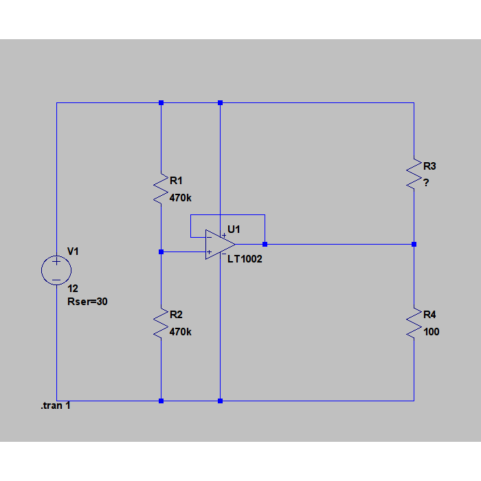

Hallo Community,
ich möchte für meine Funktionsgeneratorschaltung eine symmetrische
Spannung von +-6V erzeugen. Ich habe da auch im Forum hunderte von
Threads zum Thema gefunden und habe eine Frage zu der Schaltung, die ich
überall in ähnlicher Form finden konnte (Anhang).
Wenn die Widerstände R3 und R4 gleich sind, ist alles klar:
Der OPV hat am invertierenden und nichtinvertierenden Eingang und damit
auch am Ausgang 6V, also das, was als Masse betrachtet werden soll. Wenn
sich aber die Lastverhältnisse am Ausgang minimal ändern, ist Ue nicht
mehr 0 also keine virtuelle Masse mehr am Eingang, der OPV gibt dann
real seine Betriebsspannung auf den Ausgang. Spice sieht das ähnlich,
nur dass es von einer maximalen Ausgangsspannung von unendlich
ausgegangen ist.
Kann mir jemand erklären, warum das doch funktioniert? Ich meine, sonst
würde das ja nicht überall vorgeschlagen werden...
Die einzige Möglichkeit, die ich sehe, ist dass wenn die Ströme durch R3
und R4 durch die geänderten Lastverhältnisse unterschiedlich sind, die
Differenz in den Ausgang des OPV fließt und ich damit wieder die Mitte
(also 6V) in der Mitte habe. Haut das hin?
Vielen Dank schon mal.
Gruß von kludwig
Ja, genau so funktioniert die Schaltung.
Gast #3037520
Naja. Die Erklärung mit dem Strom ist eine von mindestens zwei möglichen
Betrachtungsweise. Ist auch richtig so.
Aber auch die von Dir versuchte Betrachtungsweise mit den Spannungen
führt zum Ziel, wenn man berücksichtigt, das die Änderung der
Differenzspannung der Änderung der Spannungen an den Lasten
entgegenwirkt . Es liegt Gegenkopplung vor. Die Mittenspannung wird
auf den Minus-Eingang geführt.
OP #3037591
Stimmt, wenn ich R3 auf einen geringeren Widerstandswertals R4 setze,
liegt der Masseknoten kurzzeitig auf höher als 6V. Damit ist (U+) -
(U-) kleiner, und (bei konstanter Verstärkung) sinkt dann das Potential
am Ausgang des OPV wieder... da war mein Denkfehler! Dankeschön!

> Wenn sich aber die Lastverhältnisse am Ausgang minimal ändern, ist Ue nicht
> mehr 0
Das ist doch Humbug. Der OpAmp tut allen um dort VCC/2 zu halten, bis er
überlastet wird und in die Strombegrenzung geht. Auch in Spice.
OP #3038264
>> mehr 0
Wenn man nicht berücksichtigt, dass in den Ausgang des OpAmps Strom rein
fließt, ist der Strom durch R3 und R4 gleich und damit bei
unterschiedlichen Lastverhältnissen auch keine VCC/2 am Ausgang mehr
möglich. Soweit meine Argumentation von vorher, Entschuldigung für den
"Humbug".
Ich habe den anderen Fehler, den ich gemacht habe übrigens gefunden:
ich wurde stutzig, als ich die Verläufe im kV-Bereich gesehen habe. Wenn
ich aber näher reingezoomt hätte, hätte ich auch gestern schon sehen
können, dass die drei Spannungen zwar einen linearen Verlauf im
kV-Bereich haben, allerdings immer um 6V Differenz auseinander liegen-
also genau das was ich wollte. Weiß jemand wogegen Spice die Potentiale
misst, wenn keine Masse in der Schaltung deklariert ist? War sowieso
schon erstaunt, dass ich die Simulation starten konnte ohne eine
Referenzspannung geben zu müssen...
In Zukunft simuliere ich einfach in solchen Fällen, indem ich die
Spannungen voneinander abgezogen auftragen lasse wenn ich keine Masse
deklariere.
Danke für die Erklärungen!
Achso: kann man die Beiträge im Forum als "gelöst" markieren?

Normal beschwert sich die Simulation (zumindest LTspice), wenn kein GND
Punkt definiert ist. Es könnte sein das der OP Typ irgendwo intern ein
GND definiert hat.
Die Schaltung hat allerdings noch einen kleinen Haken: der Ausgang des
OPs verträgt keine größere Kapazitive Last. Je nach Rest der Schaltung
kann das Probleme machen. Abhilfe können ein Widerstand hinter dem OP
und dann zusätzlich 1 oder 2 Kondensatoren. Welche Art der virtuellen
Masse die richtige ist hängt von der gesamten Schaltung ab.
Diese Art von Schaltungen mit OPamp vertragen eigentlich überhaupt keine
kapazitive Last. Wir haben das schon ein paar mal hier besprochen.
Meines Wissens gibt es nur eine einzige Schaltung, die dabei wirklich
klaglos funktioniert und die ist eine Eigenentwicklung von ArnoR, wenn
ich mich richtig erinnere.
