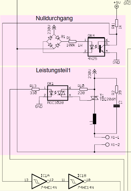

Ich plane derzeit als Einstiegsprojekt eine Dimmer-Schaltung über einen
msp430 zu realisieren. Dazu brauche ich natürlich eine
Nulldurchgangserkennung. Da die Herausforderung zunächst mehr auf der
µC-Programmierung liegen soll, wollte ich den schaltungstechnischen
aufwand erstmal klein halten, weshalb ich mich für eine etwas einfachere
Schaltung zur Nulldurchgangserkennung entschieden habe, wie sie im
Anhang zu sehen ist.
Meine Fragen hierzu sind:
-Wie groß ist die Pulsbreite des Ausgangsignals nach den beiden
Schmitt-Triggern am Ausgang des Optokopplers bei einem Nulldurchgang?
-Soll ich nach der fallenden oder steigenden Flanke triggern?
-Ich möchte die Schaltung nicht wie im Bild gezeigt mit 5 sondern mit 3V
versorgen. Bedarf dies einer verkleinerung des 1k-Widerstandes (im bild:
R11) wegen der Gefahr
  der Sättigung am Transistor?
-Welcher Vorteil liegt in der etwas aufwendigeren Schaltungsvariante von
http://www.dextrel.net/diyzerocrosser.htm im Vergleich zu meiner
Schaltung?
Habe auch versucht die Schaltung mit LTSpice und PSpice zu simulieren,
was aber nicht recht hingehauen hat, da ich mit diesen Programmen noch
nicht viel am Hut hatte.
Meine Frage bezieht sich im moment NUR auf die Nulldurchgangserkennung,
nicht auf den Leistungsteil mit dem Triac, welcher im Bild auch zu sehen
ist.
Bin dankbar für jeden Tipp
Gruß Marco
Sehr gross, ggf. über 50%.
Weder noch. Du sollst ermitteln wo die steigende Flanke anfängt und wo
die fallende Flanke ist, halb dazwischen ist der Nulldurchgang.
> R11) wegen der Gefahr  der Sättigung am Transistor?
Eigentlich nicht, 1k sind eher klein (5mA) obwohl primär nur 2.5mA
fliessen, also einen CTR von 200% nötig wäre, die der 4N25 nicht bringt,
der hat nur über 20%. Also wären 10k angemessener, und bei 3.3V auch
nicht verkehrt (6k8).
> Schaltung?
Sie braucht weniger Energie aus der 230V Leitung und damit keinen 1W
Widerstand für die 100k.

Aber du meinst doch nicht während des Programms, sondern dass ich mit
einem Oszi nachdem ich die Schaltung aufgebaut habe, die Breite und
Position des Pulses messe? Und diese Inforamtion dann eben in meinem
Programm berücksichtige.
Aber wenn du sagt, dass der Impuls sehr breit ist, muss ich doch wohl
auf die steigende Flanke triggern, da die fallende Flanke ja schon
längst in einem Zeitfenster ist, wo ich meinen Triac zünden will. Oder?
Schade, denn da hättest Du gesehen, dass Dein Puls sehr lang wird. Eine
genaue Definition ist auch nicht möglich, da hier im Bereich von
unbekannten Bauteiletoleranzen gearbeitet wird.
Die Schaltung ist prinzipiell mittelprächtig. Schau mal in die
verschiedenen Foren, da werden bessere Lösungen vorgestellt.
Ansonsten: Frag mal Tante Bing oder Onkel Google, die wissen Bescheid.
Das täuscht. Nach dem Zündzeitpunkt ist vor dem Zündzeitpunkt.
Natürlich während des Programms, ständig nachjustiert.
Du denkst zu sequentiell.
Es wird nicht NACH einem Flankenwechsel des Optokopplers synchronisiert,
sondern der Optokoppler liefert die Info in welcher Phasenlage sich ein
anderer Takt befindet, ein Systemtakt, viel feiner auflösend, z.B.
100us.
Und der Zündzeitpunkt des TRIACs wird dann auf diesen Systemtakt
bezogen.
Das kann vor oder nach dem Optokopplerinput sein, sogar bei fehlendem
oder strak verschobenem Optokopplerinput wegen Netzstörungen weiss man
die Zeit.

von Gebhard R. (Firma: Raich Gerätebau & Entwicklung) (geb)
Die Basis des OK-Transistors sollte man mit so 10K gegen Masse legen.
Läßt man ihn offen, fängt der gerne was ein und ein Impuls steht am
Ausgang auch wenn gerade volle Spannung am Netz ist.
Grüsse

Jetzt wollt ich doch noch was zum Leistungsteil mit dem Triac fragen.
Wie wird die in Serie geschaltete Drossel dimensioniert?
Habe schon ein paar mal gelesen das hier eine 100µH/10A Ringkernspule
verwendet werden sollte.
Das ist ja ein ganz schöner Brocken. (5cm Durchmesser)
Geht das auch eine Nummer kleiner, oder ist das wirklich sinnvoll das
man hier mit 10A rechnen muss??
Gruß marco

50V/us für den TRIAC, aber eben 80us um andere nicht zu stören,
80us wenn im Scheitelpunkt der 230V eingeschaltet wird,
also bei 325V, also 4V/us, die deutlich härtere Anforderung.

Bei "diyzerocrosser."
C1 ist im Grunde unkritisch. Im Bereich der Netzspannung kann es aber
nicht schaden, die eine oder andere Spitze, von außen, einzukalkulieren.
Viel wichtiger ist, dass die zwei Widerstände zwar keine große Leistung
abkönnen können müssen, aber mindestens die halbe Netzspannung
(Spitze-Spitze + Toleranz). Das zwar nur beim Einschalten, aber das
reicht manchmal für ein ganzes Leben.

werden kann (Spannungsteiler).
C1 wäre als X2 auch fehldimensioniert, da hinter den Widerständen nicht
mehr ausreichend Strom für einen X2 fliesst. Also ein ganz normaler
Folienkondensator, auch der sieht nicht mehr als 20V.
von nulled (Gast)
MaWin schrieb:
> Unsinn, C2 ist ein ganz normaler Elko der nicht über 16V aufgeladen
Und wer es MaWin nicht glaubt :-) der kann es im Originallink nachlesen,
da steht es ausführlich beschrieben.
von marco (Gast)
Schlussendlich möchte auch ich und für alle die die Schaltung von
http://www.dextrel.net/diyzerocrosser.htm das erste mal aufbauen fragen,
welche Ausführungsformen für die Bauelemente nötig sind. Für C1(10uF)
weiß ich bereits kann ein normaler Elko verwendet werden.
Brauche ich nun jedoch für C2(1nF) einen Funkentstörkondensator oder
reicht hier ein Keramik?
Falls ich die Gleichrichterdioden nicht diskret sondern als einzelnen
Gleichrichter auflöte, ist dieser hier dann in Ordnung?
http://www.reichelt.de/Gleichrichter/B250C800RUND/3/index.html?;ACTION=3;LA=446;ARTICLE=4620;GROUPID=2998;artnr=B250C800RUND;SID=13USITIn8AAAIAAE0rt8Q0c2d32f8e73fdd694b7eaa844095cb89
Muss ich für die Widerstände von R1,R2 und R3 Metalloxidwiderstände
verwenden??
Bitte um Aufklärung, da ich baldmöglichst bestellen wollte.
Gruß Marco
von Falk B. (falk)
@  marco (Gast)
Ein weiser Entschluß mein Kind ;-)
nein.
>oder reicht hier ein Keramik?
Ja.
>http://www.reichelt.de/Gleichrichter/B250C800RUND/...
Ja.
>verwenden??
Nein. Kann auch Kohleschicht sein.
von marco (Gast)
Vielen Dank für deine Antwort!
Gruß Marco
von Florian (Gast)
Weil die besser abbrennen?
von Falk B. (falk)
@  Florian (Gast)
Ironie? Nein, weil deren Genauigkeit und sonstige Parameter ausreichend
sind. Allerding ist der Einwurf nicht vollkommen falsch, die Empfehlung
aus der Seite, alles mit 1/8 W Widerständen aufzubauen gilt für R1/R2
NICHT; hir sollten es mindestens 1/4W Widerstände sein. Nicht wegen der
Verlustleistung, sondern der Spannungsfestigkeit.
von amateur (Gast)
Du kannst auch die zwei Widerstände durch 4 halb so große Ersetzen.
Dadurch halbiert sich auch die maximale Spannung die auftreten kann.
Dann kannst Du bei 1/8 Watt bleiben. Ob Kohle, Brikett oder
Metallschicht ist unwichtig.
von Florian (Gast)
> Nicht wegen der
Ganz genau! Und soweit ich mich erinnern kann werden dafür Metalloxid
bevorzugt.
