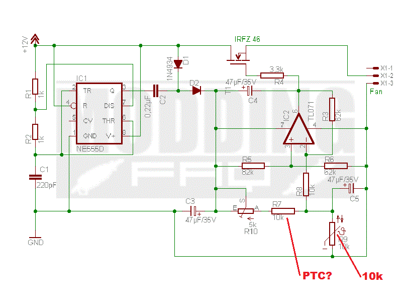

es geht um diese Schaltung:
http://www.modding-faq.de/index.php?artid=517
Im moment verhält es sich so, das der Lüfter nicht mehr läuft, wenn die
verbindung zum NTC unterbrochen wird. Und mit voller Drehzahl, wenn der
NTC
überbrückt wird.
Wie kann man dieses Verhalten Umkehren?
Reicht es schon wenn ich Pin 2 und 3 am TL071 vertausche?
Danke!!!
Warum sollte man ?
Ein NTC hat bei hoher Temperatur einen niedrigen Widerstand und dann
soll der Lüfter laufen und bei niedriger Temperatur einen hohen
Widerstand und dann soll der Lüfter nicht laufen.
Vertauscht man R9 mit R7+R10 würde sich das Verhalten umkehren.

Hmm...Stimmt :) Ist doch etwas komplizierter. Hab kurz nicht
mitgedacht...
Es ist ja so:
dass, wenn der Temperaturfühler abgeklemmt/Leerlauf ist, der betreffende
Lüfter aus geht. Wenn der NTC überbrückt wird, läuft der Lüfter auf
maximaler Stärke. Als allgemeiner Fehlerfall des Temperaturfühlers ist
ein Leerlauf zu erwarten (Kabelbruch, Stecker gelöst, NTC defekt). Im
Fehlerfalle des Temperaturfühlers würde in diesem Fall also der Lüfter
aus gehen, was eine Zerstörung der FPGAs nach sich ziehen kann. Ein
genau umgekehrtes Verhalten d.h. Kurzschluss->Lüfter aus,
Leerlauf->Lüftung maximal würde diesen Fehlerfall auffangen.
Also muss es doch eine PTC Schaltung sein.
Das Problem ist, das die Schaltung schon auf auf fertigen Platinen
Realisiert ist.
Deswegen die Frage, ob es möglich ist durch eine einfache Modifikation
eine PTC Schaltung daraus zu machen.
> Realisiert ist.
Die Schaltung ist doch sowieso Murks, also warum noch nachdenken ?
Der NE555 macht aus 12V erst 22V
Der NE555 schwingt den bauteilwerten nach auf 2.1MHz.
Der ist aber nur für 500kHz ausgelegt.
C4 koppelt nun diese unsaubere Spannung direkt auf den Ausgang eines
Operationsverstärkers.
Der wiederum steuert einen MOSFET im Linearbetrieb damit er auch
möglichst warm wird.
Dann hat man die Verstärkungsfaktoreinstellung über R3 blöderweise auf
den NTC Zweig gemacht statt auf den Spannungsteilerzweig, also braucht
man R8 zusätzlich.
Das ganze geht besser und einfacher wenn man es in die Tonne wirft.
