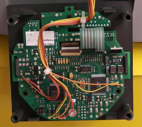

ich habe eine Heizung bei der ich die ganze Heizkreissteuerung mit einer
UVR1611 gemacht habe und die auch prima im Netzwerk/Internet eingebunden
habe inkl. GSM Alarmierung.
Leider kann ich den Kessel damit nicht abfragen sondern eine Störung nur
indirekt durch fehlende Wärme erkenne :-(
Der Kessel (Windhager Biowin) hat ein LCD Grafikmodul welches mittels
LON Bus an den Kessel angehängt ist, da es aber keine Software für den
Endkunden gibt kann ich mir den LON Bus wohl auch in die Frisur
schmieren.
Mein derzeitiger Ansatz wäre die LCD Elektronik (Bild anbei) anzuzapfen
und irgendwie in´s Netzwerk zu bringen. Auf dem Board ist ein ATMEGA64
der wohl dafür in Frage käme?
Es sind auf dem Bild 2 Flachbandkabel zu erkennen, das linke ist ein
30Pin FFC was zum Display auf der Rückseite geht, das andere Kabel ist
für eine Folientastatur.
Lässt sich ein ATMEGA64 bzw. die Ausgänge die in Richtung LCD-Modul
gehen anzapfen und auswerten ?
lg
TheSimpsons
P.S.: habe ein Ersatzmodul was ich total zerlegen kann um weitere
Details der Elektronik zu finden.
Theoretisch ja, praktisch ist das ganz schon erheblicher Aufriss.
Du musst neben der Anschlussbelegung auch den verwendeten Controller im
Display bestimmen, dann kannst Du die Schreibzugriffe des µC auf diesen
Controller abfangen. Je nachdem, auf welche Weise der verbaute µC mit
dem Controller kommuniziert, kann das auch mit einem zweiten µC möglich
sein, oder aber ein FPGA o.ä. erfordern.
Letzteres dürfte der Fall sein, wenn der Displaycontroller per "memory
mapped I/O" vom µC angesprochen wird, die darüber erreichbare
Übertragungsgeschwindigkeit lässt sich auch durch interruptgesteuertes
Abfragen von I/O-Ports kaum einhalten.
Das ist erheblicher Aufwand.
Was spricht gegen ein reverse-Engineering der über LON übertragenen
Daten? Wenn es da auch "keine Software für Endkunden" gibt, solltest Du
die doch selber entwickeln können.

OK, das hätte ich mir eigentlich leichter vorgestellt.
Über den LON Bus alle Stati bzw. Befehle zu sehen/steuern wäre natürlich
die perfekte Wahl jedoch würde das wohl kaum möglich sein, es müsste
dann ja jeder Fehler mal nachgestellt werden....
Sollte zufällig jemand was für Windhager (Baugleiche Pelletkessel gibt
es auch von Viessmann, Hoval, ProSolar und Solvis) was haben, würde ich
mich natürlich erkenntlich zeigen.
