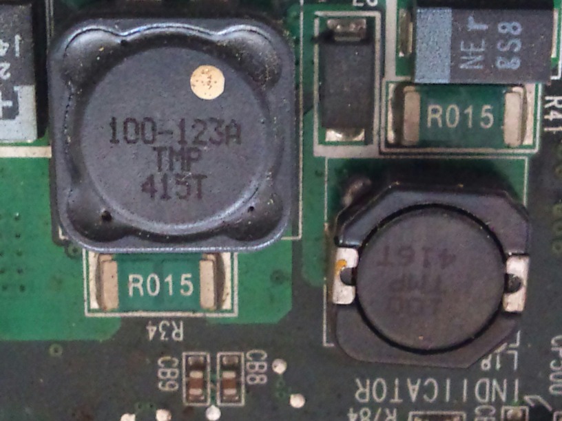

Ich habe das Mainboard nun mal freigelegt, konnte aber nichts
offensichtlich defektes erkennen, außer einem Bauteil mit dem Aufdruck
100-123A TMP 415T, welches 3 mehr oder weniger kleine Löcher aufweist
und auch ein wenig "eingefallen" aussieht so als ob es zu heiß geworden
wäre (siehe Bild).

Persönliche Seite #3051164
Das ist eine Spule mit Ferritkern, und die sieht vollkommen in Ordnung
aus. Was Du da für "eingefallen" hältst, ist nur Vergussmasse.

> Das ist eine Spule mit Ferritkern, und die sieht vollkommen in Ordnung aus.
Ok, dann passt das ja mal. Kenne mich leider mit den meisten nicht so
gut aus, weswegen ich auch alleine nicht mehr weiterkomme. Ich weiß halt
wie Kondensatoren, Widerstände und Sicherungen in den meisten Bauformen
aussehen.
Können auf der Unterseite des Mainboards oder unter dem CPU-Kühlkörper
noch wichtige Bauteile sein, da ich da bisher noch nicht nachgesehen
habe?
