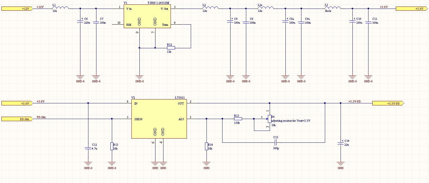

Ich verwende fertige Schaltnetzteile von TracoPower, z. B. diese hier:
http://www.tracopower.com/fileadmin/medien/dokumente/pdf/datasheets/tmp.pdf
Um hierbei von 12V auf 9V, 6V oder gar 3,3V herunterzuregeln benutze ich
meist einen Step-Down-Regler, ebenfalls von TracoPower:
http://www.tracopower.com/products/tsrn1sm.pdf
Jener hat zwischen 50mVpp und 75mVpp Ripple bei einer Schaltfrequenz von
meist 580kHz.
Ich benutze einen LC-Eingangsfilter, zwei LC-Filter am Ausgang sowie
eine Ferritperle, um die Schaltspitzen zu unterdrücken.
Um die Spannung noch genauer einstellen zu können, schalte ich dahinter
noch einen Linearregler, je nach benötigtem Strom z. B. den LT3021 oder
den LT1965, die beide laut Datenblatt auch im höherfrequenten Bereich
noch eine gute Ripple Rejection haben. Nach dem Linearregler ziehe ich
eine große Massefläche, die nur an einem Punkt mit der restlichen Masse
verbunden ist.

Jetzt würde man ja annehmen, dass zwei LC-Filter sowie ein Linearregler
mit 40dB Ripple Rejection am Ausgang dann ein ziemlich sauberes Signal
liefert (so um die 5mVpp Ripple etwa). Leider ist das nicht so.
Je nach Ausgangslast (z. B. 100mA Strom) habe ich da ziemlichen Quatsch
auf der Leitung. Zum einen ein sehr hochfrequentes Schwingen von etwa
1,45MHz und zum Anderen ein etwa 150kHz großes Signal, was
wahrscheinlich vom Schaltnetzteil direkt kommt.

Platinendesign? Die Filter irgendwie falsch? Die haben gerade eine
Grenzfrequenz von 145kHz. Sollte man die niedriger setzen? Ich will auch
nicht so ultragroße Spulen verwenden müssen.

Insgesamt: mir wären da viel zu viele Spulen beteiligt. Die machen das
ganze System so richtig hübsch schwing- und resonanzfähig...

In der Tat, bei den o.g. aufwendigen Filtermaßnahmen sollte der Rippel
ganz erheblich unter 1mV liegen. Selbst ohne den Linearregler. Das ist
unter Garantie ein Messfehler, oder aber die Taktfrequenz streut direkt
in den Ausgang mit ein.
Könntest ja die Filterschaltung mal weit entfernt vom Schaltregler
aufbauen.
Die Spulen sind Speicherdrosseln? Alles Andere ist aus meiner Sicht
absolut minderwertig und zu kaum was zu gebrauchen, trotz hoher
Nenninduktivitäten.

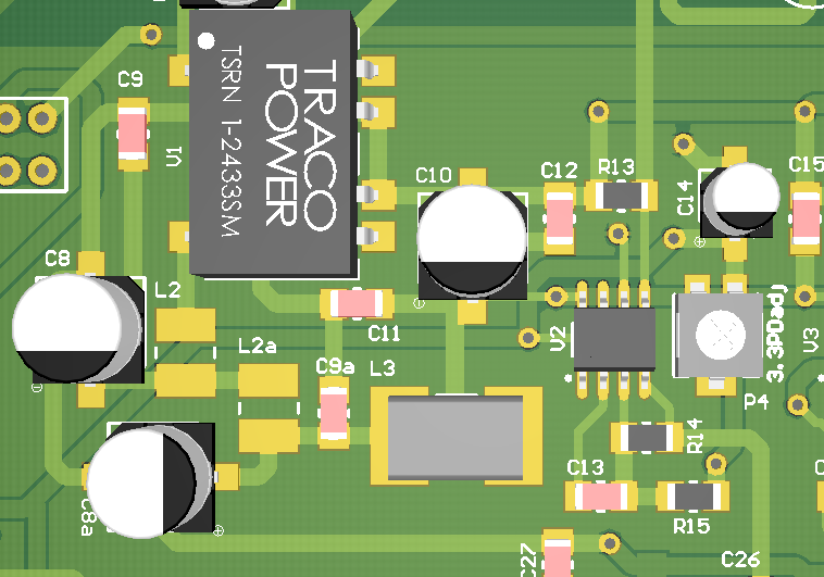

Eine Messschaltung habe ich nicht. Ich habe eine Klemme an Masse und die
zweite Klemme am Ausgang des Linearreglers (direkt daneben ist ein Via,
an welchem ich messen kann). Beide Klemmen gehen mit kurzen Leitungen
ans Oszi. Kann das Signal nicht abfotografieren aufgrund fehlender
Kamera.
Layout wird schwierig, da die Platine recht groß ist. Im Anhang ist ein
"Bild" mit dem Schaltregler V1 und dem Linearregler V2 sowie den beiden
Spulen (L2 und L2a) und des Ferritperle (L3). Oben sieht man ein paar
Bahnen und die Massefläche unten sieht man auch.
Insgesamt: Ersetze ich Netzteil durch gutes Agilent-Labornetzteil, ist
kein Dreck mehr da. Die Schaltfrequenz des Schaltnetzteils wurde dann
wohl gut unterdrückt.

Gast #3052701
Hallo Gerd,
Habe mir dein Layout kurz angeschaut: ich finde es viel zu verwinkelt /
zu "verschleift". Vermutlich bekommst du dadurch Probleme mit der Masse.
Gerade im Bereich der Filter zieht GND-0 unnötig große Schleifen
(Antennen), die außerdem unter dem Schaltregler durchgehen. Wenn du dir
dadurch GND-0 "verseuchst" nützt der ganze Filter nichts.
Nicht verstanden habe ich die Masseführung beim Längsregler, ist für GND
eine Fläche / Innenlage vorhanden?
Bei Messungen mit dem Oszilloskop keine Masseklemmen / GND-Leads
verwenden, sondern kürzestmögliche GND-Kontaktfedern am Tastkopf
anbringen.
Viel Erfolg!

ich denk auch, die massegeschichte ist nicht ganz unschuldig.
c9 c9a c11 sollten ohne ! umwege (max. 5mm vom chip-ende) direkt an
masse gehen und die masse nur diesen weg an genau dieser stelle
entlanggehen.
am besten wie ne hünerleiter..
wenn gar nix hilft, dann gleiche ferritperlen auch in die masseleitung
einfügen
die spuelengröße 12µF ist ok, jedoch ist solch gewundene spule (und
offene) spule mist.
die koppelung zwischen den windungen frisst die wirkung teilweise wieder
auf.
da gibts direkt lange ferritperlen, oder eben spezielle "spulen
innerhalb ferritkernen" (---> mal "blm ferrite" gurgeln)
c9 c9a c11 können auch gute (x5r x7r) 1µF smd-typen sein, geht ebenso
gut.
am Vout hätte ich jedoch vor L2 erstmal nen C gemacht, min 100nF, besser
viel größer, aber immer smd-keramik. ich löte die am besten immer unten
direkt zwischen die pins.. eben wieder so kurz es geht.
mit nem einfachen pi-filter solltes du bei 50mV rippel schon unter 10 mV
kommen.
Beitrag "Re: MC34063 suche perfektes Layout"

Wenn du bei der Messung 'Masse gegen Masse' die gleiche Schwingung
siehst wie am Ausgang, dann sind das Gleichtaktstörungen, also
Störungen, die sowohl auf deiner Masse als auch auf deiner
Ausgangsspannung in gleicher Höhe und Phasenlage vorhanden sind.
Filter-Kondensatoren sind deshalb wirkungslos, weil diese nur
differentiell wirken. Auch das Layout der Platine kann hier nicht viel
ändern, weil die Ströme im Schaltnetzteil verursacht werden.
Diese Gleichtakt-Störungen erzeugen bei der Messung mit dem Oszi einen
Strom auf dem Ausenleiter der Tastkopf-Leitung und dadurch einen
Spannungsabfall entlang der Tastkopf-Leitung. Dieser Spannungsabfall ist
das, was du am Oszi dann siehst.
Abhilfe degegen schafft eine Gleichtakt-Drossel oder Y-Kondensatoren
oder eine Kombination aus beidem.

Zum Layout: Ich habe ab dem Längsregler abwärts eine große Massefläche
erstellt. Um dort mit einem kurzen Weg hinzukommen, habe ich einfach
immer ein Via zur Masse gelegt. Die Fläche ist recht groß, deswegen
erkennt man sie auf dem Bild vielleicht auch nicht so gut.
Ich werde beim nächsten Layout auch GND-0 als Fläche auslegen, damit ich
dort kurze Wege zur Masse habe und dadurch keine verwinkelte Führung.
Ich versuche es beim nächsten Aufbau mal mit den Gleichtaktdrosseln und
schaue, was da herauskommt.
