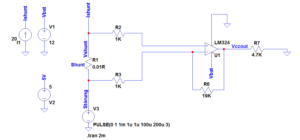

ich habe folgendes Problem:
Ich habe einen OP als differenzverstärker welcher auch funktioniert.
Wenn ich nun einen Masseversatz habe bekommt ja meine U2 Spannung
nen anderen Wert um somit am Ausgang des Ops eine andere Spannung.
Ich hätte aber gerne, dass die Ausgangsspannung am op gleich bleibt
ob mit oder ohne masseversatz.
Habt ihr da vielleicht eine Lösung / vorschlag?
Peter
> nen anderen Wert
Was ist deine U2 Spannung?
--> Schaltplan?
Dann ist es kein Differenzverstärker oder dein Masseversatz ist so hoch
dass ein Teil deines Differenzverstärkers spannungsmäßig an die Wand
fährt.
Schaltung zeigen.
Gast #3053681
der 19k widerstand hängt eigentlich schon auf masse.
Die Spannungsquelle ist ja nur dafür da um einen
GND versatz zu simulieren. Ohne diese Spannungsquelle(störung)
funktioniert die schaltung schon.
#3053697
@  Peter (Gast)
Er FEHLT in deiner Schaltung! R6 ist damit nicht gemeint.
Logisch, weil es ein einfacher, invertierender Verstärker ist.

#3054257
Du hast nur einen invertierenden Verstärker, dessen Masse-Referenz auch
noch floatend auf dem positiven Ende des Shunts hängt. Das kann nicht
funktionieren.
Was verstehst du an dem Differenzverstärker auf der Seite nicht?
Die Herleitung ist doch ausführlichst durchgerechnet.
Wenn du es nicht glaubst, dann bau es doch mal in deine Simulation ein.

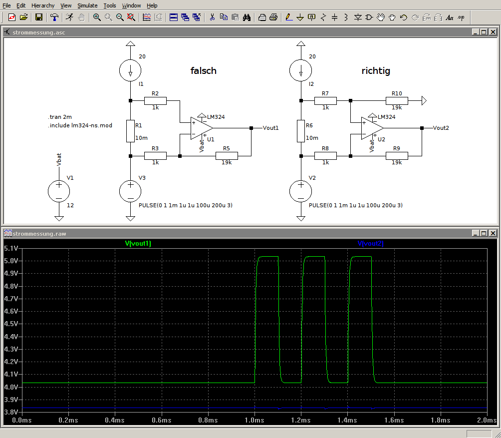

Moderator #3054399
Peter schrieb:
> Also ich hab mir jetzt mal die Seite angeschaut aber bin iwie immer noch
> net schlauer geworden.
Wo ist in deiner Schaltung der R7 aus dem von Magnus verlinkten Artikel?
Richtig: nirgends ;-)
Im Anhang kannst du erkennen, welch wunderbaren Effekt dieser zusätz-
liche Widerstand hat. Ohne den Widerstand wird die Störspannung in
voller Höhe an den Ausgang weitergegeben. Beim richtig aufgebauten
Subtrahierer stört sie praktisch überhaupt nicht mehr.
Die Ausgangsspannung sollte theoretisch 20A · 10mΩ · 19kΩ / 1kΩ = 3,8V
sein. Der tatsächliche Wert weicht etwas davon ab, weil noch die Offset-
spannung des Opamp, verstärkt um den Faktor 19kΩ / 1 kΩ + 1 = 20, hinzu-
kommt. Nimmst du einen etwas genaueren Opamp, wird auch dieser Fehler
reduziert.
