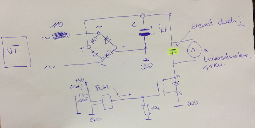

ich hab da folgendes Problem:
Ich habe an so ein Ami-Netzteil (welches 230V auf 110V transformiert)
einen Motor angeschlossen, welcher 1,1kW zieht. Das Netzteil allerdings
kann nur 100W liefern, hier muss doch meines Erachtens ein Widerstand
eingebaut werden, um die Leistung zu begrenzen, da sonst das Netzteil
mal ganz dezent abstirbt oder?
Der Strom wurde vorher gleichgerichtet und mit einem meiner Meinung nach
viel zu kleinen Kondensator "geglättet". Momentan hab ich da nämlich
47uF drin. Gesteuert wird das ganze über ein Mosfet, welches im PWM
Modus betrieben wird.
Mein Problem ist nun, dass die Freilaufdiode, welche ich farblich
markiert habe, mir andauernd heiß wird & der Motor erst gar nicht zu
drehen anfängt. Die wird wahrscheinlich für die PWM zu langsam sein,
oder? Was könnte ich hier machen?
2tens:
Welche Maßnamen können noch getroffen werden, um die Schaltung zu
stabilisieren? Obwohl ich einen Optokoppler verwende (nicht
eingezeichnet, sry) , um das Gate vom Atmel galvanisch zu trennen,
stürzt mir der Atmel andauernd ab, wenn ich den Motor bzw. das Netzteil
abschalte.
Die 5V kommen von einem externen Netzteil, ich habe einfach nur Masse
zusammengeschlossen (das kann man doch bedenkenlos machen oder?).
Irgendwie überträgt sich da anscheinend ein Impuls durch die gesamte
Schaltung, die mir den Atmel stört.
Die Freilaufdiode sollte dem ja entgegenwirken, allerdings wird sie,
sobald ich sie drin habe nur heiß, und der Motor läuft, wie oben
beschrieben nicht mehr an.
mfg
Mark
Gast #3054215
Wahrscheinlich ist alles ungünstig sagt die Glaskugel.
1.Beim Anlaufen braucht ein Motor meistens etwas mehr Strom
2.Durch PWM wird der Motor nach JEDEM Impuls eine böse induktive
Abschaltspannung haben, die Deine Diode erwärmt. Viele Impulse werden
deshalb viel Wärme erzeugen. Ob Deine Diode dafür wirklich geeignet
ist??
> abschalte.
Nennt sich induktive "Abschaltspannung". Ein Versuch wäre: einen
spannungsfesten MP-Kondensator (0,1uF könnte reichen) parallel zum Trafo
zu schalten um die hohe Anschaltspannung in eine harmlosere Schwingung
zu verwandeln.
3.Ob noch weitere induktive Einsteuungen in Deine Schaltung kommen,
hängt auch vom Aufbau ab.

(Firma: L-E-A) #3054534
Markus Z. schrieb:
> Mein verwendetes mosfet IRFP450 hat bereits eine eingebaute Schutzdiode.
> Würde diese ausreichen, um sich "selbst" zu schützen?
Nein. Überleg' Dir doch einfach wie der Strom im Freilauffall
(weiter-)fließen würde.
Außerdem vermisse ich noch ein paar "unbedeutende" Informationen:
* Welche Diode hast Du verbaut? Hoffentlich keine
Netzgleichrichterdiode?
* Mit welcher Frequenz schaltest Du?
Grüßle,
Volker.

(Firma: L-E-A) #3054699
Markus Z. schrieb:
> Geschaltet wird mit ungefähr 280 Hz.
> Wenn ich mich recht erinnere, war das beim Atmega ja so:
> (180000 Hz (Basistakt) / Prescaler (in diesem Fall 32)) / ((Auflösung
> (10 Bit) * 2)
> ergäbe somit 281,25 Hz.
Falls Du 18MHz meinst, dann ja -- oder 549, wenn Du fast PWM ausgewählt
hast.
> Als Freilaufdiode habe ich nun zwei 1N4007 parallel verbaut -
Die 1N4007 wird mit den Schaltflanken des MOSFETs nicht zurecht kommen.
Und zwei Dioden parallel zu schalten ist auch keine so gute Idee. Such'
Dir eine schnelle Freilaufdiode für ausreichenden Strom.
>                                                            Der Motor
> läuft mit denen nun gar nicht mehr an. Ich nehme an, das hat was mit der
> pulsierenden Gleichspannung zu tun, welche nicht ausreichend geglättet
> ist.
War sie denn vorher besser geglättet? Ich würde eher vermuten, dass
Deine Netzgleichrichterdioden bereits im Siliziumhimmel weilen...
> Ich könnte mir diesbezüglich vorstellen, mit einem Hochlastwiderstand,
> den Motor von vorneweg in seiner Leistung einzuschränken, und dann einen
> Elko verwenden, welche groß genug ist.
Das mit dem Vorwiderstand verstehe ich nicht.
Ansonsten kann die pulsierende Spannung ordentliche Probleme machen. Das
dU/dt an der Drain des MOSFETs influenziert Ladungen auf dem Gate. Kann
Dein Treiber diese abführen?
> Würde das so funktionieren?
Vielleicht. Wenn der MOSFET die Stromspitzen verkraftet. Ggf. höhere
PWM-Frequenz auswählen.
Grüßle,
Volker.

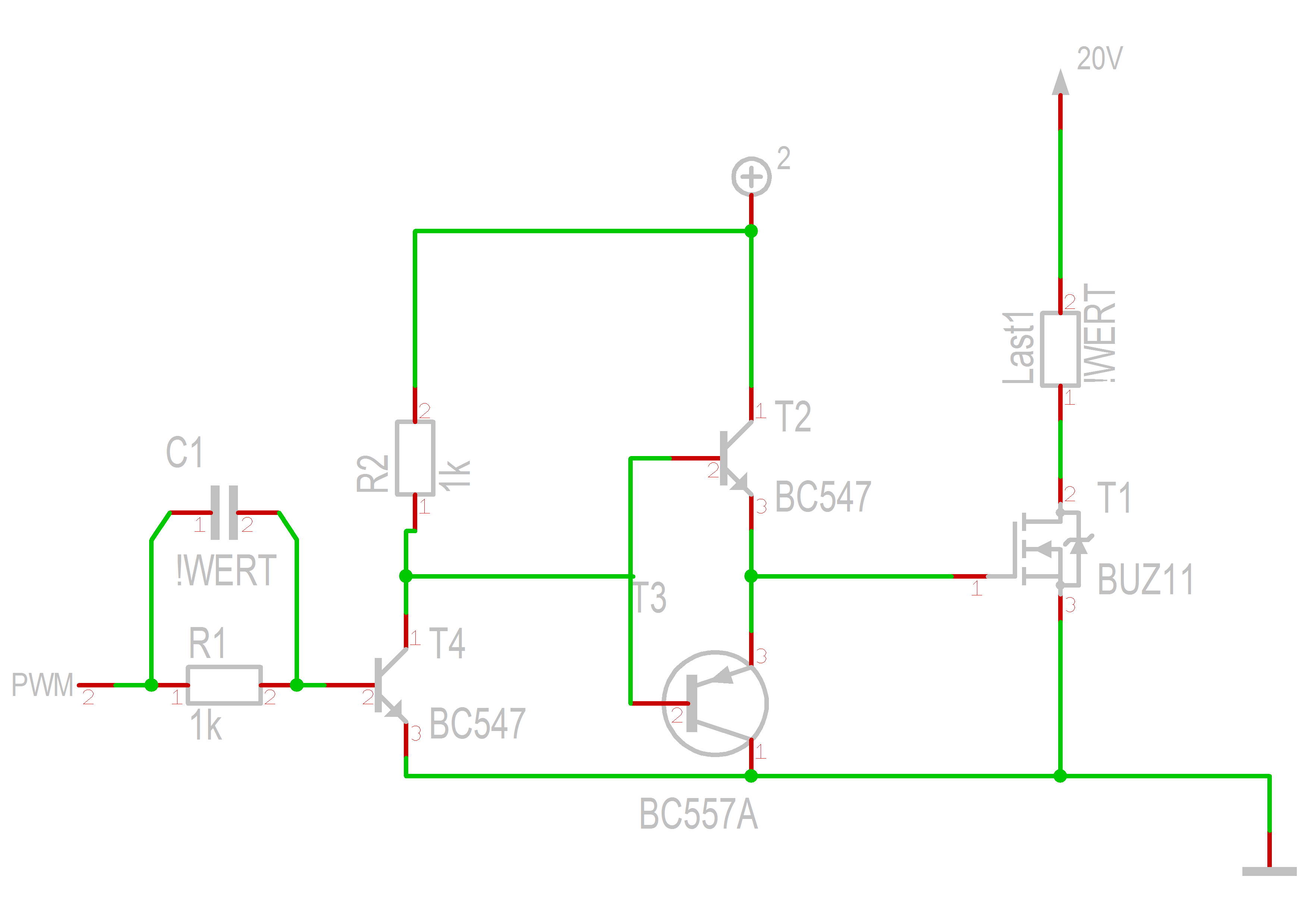

Gast #3054733
Hallo, noch mal Danke für die Antwort!
das mit dem Gate ist aber glaube ich gar keine so schlechte Idee. Mein
Treiber sieht so aus: (siehe Anhang). Der ist ziemlich schlicht & ich
nehme an, dass das eine entscheidende Rolle spielt, was zumindest die
Abstürze des Atmega betrifft, da der Treiber auch an der gleichen
Spannungsversorgung hängt, wie der uC. Ich habe die Spannungen lediglich
mit so einem Lm350 anders eingestellt.
Wie kann man dem entgegenwirken? am Gate eine Diode verwenden?

(Firma: L-E-A) #3054786
Markus Z. schrieb:
> (...)                                                       Mein
Prinzipiell ist der ok. Aber mit 5V (von denen dann noch die
Basis-Emitterspannung des Emitterfolgers abgezogen wird) das Gate eines
uralten BUZ11 zu schalten, ist schon sehr mutig. Als nächstes stirbt der
MOSFET...
Wie willst Du dann den MOSFET jemals wieder ausschalten?
Gaaaaaanz dicke Kondensatoren. Die Versorgung des µC über eine Diode von
der Treiberversorgung entkoppeln.

> Unter der Bedingung: Keine Freilaufdiode/n :(
Super, das geht aus Deinem ursprünglichen Text nicht hervor.
Ich verstehe aber nicht, wie Du auf die Idee kommst, dass das
nicht-funktionieren mit der pulsierenden Gleichspannung und nicht mit
den Dioden zusammenhängt.

Also ganz ganz ganz laaaaaaaaangsam: DEINE DIODEN SIND KAPUTT (oder
verpolt angeschlossen. Der Ring kennzeichnet die Kathode, also den
Strich im Schaltplan).
Grüßle,
Volker.
Gast #3054867
Hallö :-),
Danke, jetzt hab auch ich es begriffen!
richtig rum angeschlossen waren sie! Der Ring an den + des Motors, also
in Sperrrichtung, ja?
Die Dinger müssten 1000V bei 1A aushalten. Da ich zwei parallel
geschalten habe, müssten es ja 2A sein, oder? Wie können die denn da
kaputt gehen?

Es scheint wohl doch etwas mit der pulsierenden Gleichspannung zu tun zu
haben. Ich werde es jetzt mal mit einem "gaaaaanz dicken Kondensator"
probieren.
mfg
Markus Z.
Gast #3055143
Nachtrag:
Das mit der pulsierenden Gleichspannung hat sich bestätigt: Habe nämlich
gerade ein externes 12V Netzteil an den Motor angeschlossen, da dreht er
zwar nur langsam ( da die Leistung ja fehlt), aber dafür mit Diode.
Jetzt heißt es Glätten: Wie groß müsste ich den Kondensator in etwa
dimensionieren & wie kann ich verhindern, dass der Motor beim Anlaufen
ihn gleich wieder "leersaugt"?
mfg
Mark

Nochmal: Ich habe momentan kein Mosfet drin!
Dass das Netzteil "etwas" schwach ist, dürfte jedoch dennoch richtig
sein. Allerdings läuft er ohne die besagten Freilaufdioden ohne weiteres
an, und kommt auch auf ordendlich speed & kraft. Das Anlaufen ist
wirklich überhaupt kein Problem! Es muss es etwas mit der schwankenden
Spannung & den Dioden zu tun haben!
Wie könnt ihr euch das sonst erklären?

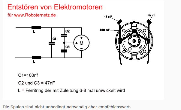

Motore kannst du wie im Anhang beschrieben entstören. ( Das wusste schon
Werner v.S. 18hundertduback)
Hambone
Gast #3055345
Hallo Thomas,
danke für den Schaltplan.
du meinst also, ich soll die Freilaufdiode wirklich ganz weg lassen und
nur die Kondensatoren verwenden. Reicht das auch, um die Induktivität
beim abschalten "abzuleiten"?
mfg
Mark

Gast #3055409
Soo :-)
Kaum ist der "fette" Kondensator (680 uF) drin, läuft das ganze auch mit
Freilaufdiode :-))))))
Jetzt kommt natürlich noch das hinzu, was Thomas vorher geschrieben hat
(die insgesamt 3 Kondensatoren).
Danach noch die zwei Drosseln / Spulen -  Danach sollte das ganze doch
schon besser aussehen oder, was meint ihr?
mfg
Mark
