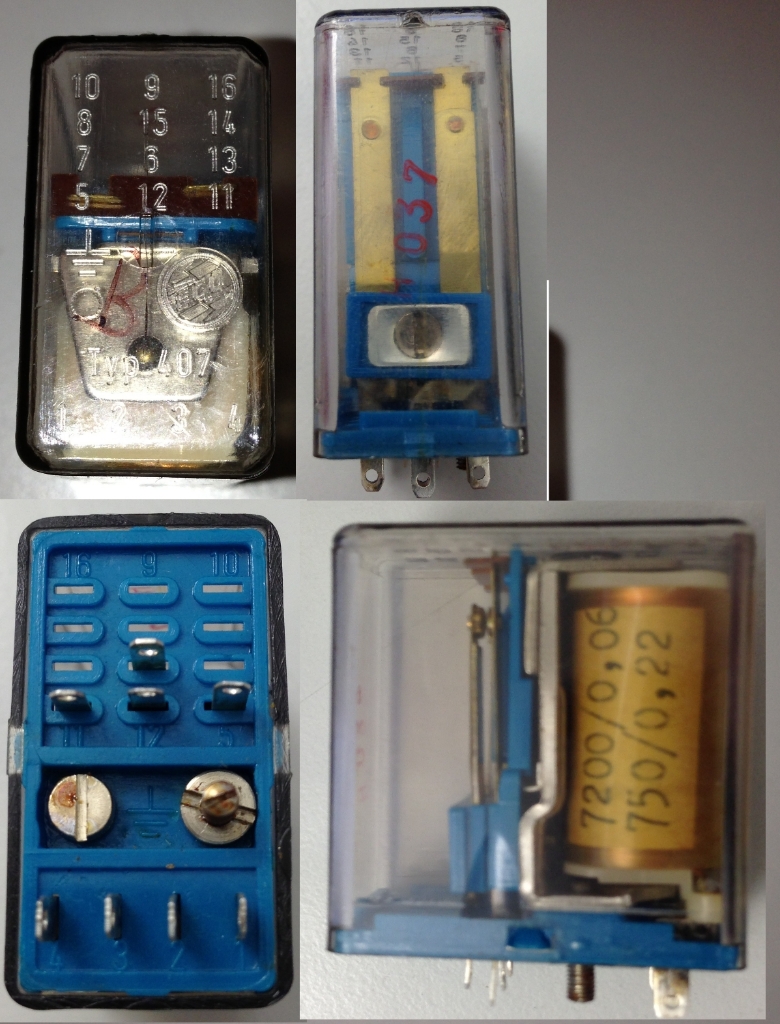

Vll. kann mir auch jemand etwas zu dem Relais im Anhang sagen? Eine der
beiden Wicklungen hat keinen Durchgung, finde aber rein garnichts zu dem
Relais ......
Weil sie Gestern schon zu hatten und grad eben haben sie mir mitgeteilt,
dass sie leider nichts mehr da heben. Ich will nicht selber wickeln :-D
Beim Einstecken schaltet das Gerät mechanisch ab, der Ein Schalter
rastet nicht mehr ein, wenn ich die Spule abhänge die den Schalter
betätigt, funktioniert das Gerät einwandfrei. Die Ansteuerung läuft über
die Platine auf unter anderem dieses Relais sitzt.
Denke also es sollte danach wieder laufen .......

Konstanter schrieb:> Hat einer zufällig nen Schaltplan und/oder ne Bedienungsanleitung für>> das gute Stück?>> Vll. kann mir auch jemand etwas zu dem Relais im Anhang sagen? Eine der>> beiden Wicklungen hat keinen Durchgung, finde aber rein garnichts zu dem>> Relais ......
Wenn ich mich richtig erinnere, ist dies Relais für die (2-tasten) Netz
Ein/Ausschaltung.
D.h. es ist eine einfache Selbsthalteschaltung .
Auch ich kann die Firma bestens empfehlen!
Wenn ihr ein Netzteil oder Messgerät braucht, kauft dort!
Es sind vier Relais A, B, und D im Gerät.
Spule A1 wird bei Übertemperatur (drei Sensoren R723, R724, R725)
bestromt.
Spule A2 ist die Selbsthaltung über Kontakt a2 und Trafo Tr701, dazu
parallel ist die Lampe La701 (7 Anzeige Übertemperatur).
Spule B1 wird über Tr702 bestromt, wenn im Mittelpunkt (Neutralleiter)
nennenswerter Strom fließt, d.h. nicht alle Phasen anliegen.
Spule B2 liegt parallel zum Ausgangsstrom-Stromfühlwiderstand R414.
Damit ist der MP-Auslösestrom vom Ausgangsstrom abhängig.
Spule C wird über Tr703 bestromt, wenn die Phasenfolge nicht stimmt.
Wenn zwei Phasen fehlen, leuchtet La702 nicht. Relais C kann nicht
anziehen, deshalb kann das Gerät evtl. dennoch eingeschaltet werden.
Kontakt c2 versorgt die Glimmlampe La702 (9 Anzeige Netzanschluß).
Wenn eines der Relais A - C anzieht, wird das Gerät über die Kontakte
a1, b oder c1 abgeschaltet (Arbeitsstromauslöser f sperrt den
Hauptschalter S101).
Die Kontakte h1 (Schließer) und h2 (Öffner) werden beim Drücken des
Hauptschalters S101 betätigt. Damit ist das Wiedereinschalten nach
Abkühlung des Gerätes möglich.
Relais D fällt ab, wenn die berechnete Verlustleistung der Endstufe zu
groß wird (stark schwankende Last) oder das Gerät abgeschaltet wird.
Über den Ruhekontakt d werden die C104 - C110 (ungeregelte Spannung)
über den Leistungswiderstand R728 beschleunigt entladen.
Für weitere Fragen stehe ich gerne zur Verfügung.
