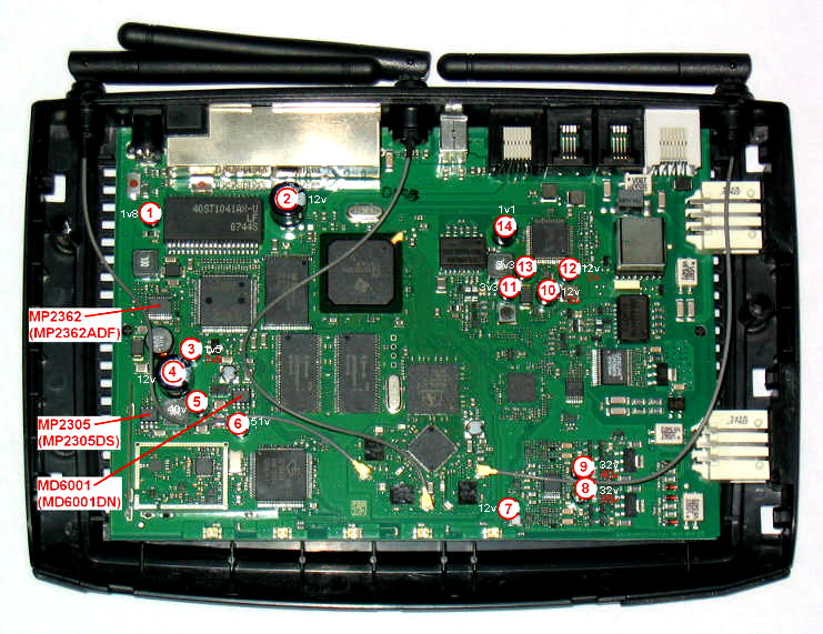

Hallo, wie versprochen findet Ihr im Anhang die Informationen bezüglich der in meiner Fritz!Box Fon WLAN 7270 (Version 1) ursprünglich verbauten Elkos. Ich habe auch aufgelistet durch welche Elkos ich die Originalelkos ersetzt habe. Beim Austausch ist darauf zu achten, dass die neuen Elkos nicht zu hoch sind. Nach dem Austauschen der Elkos funktioniert meine Box jetzt wieder ordnungsgemäß. Ich muss allerdings zugeben, dass ich den DECT-Teil der Box nicht getestet habe (wird von mir nicht benötigt). Vielleicht hilft die Auflistung dem Einen oder Anderen beim Ausfall seiner Box. Die PDF-Datei enthält im Wesentlichen die gleiche Information wie die EXCEL-Datei. In der EXCEL-Datei sind lediglich noch die mit dem Messschieber ermittelten Werte der Bauteilabmessungen als Kommentare hinterlegt. Mit freundlichen Grüßen Guido

Hallo Guido, vielen Dank für deine Excelliste. Ich habe echt Probleme dem Elko Nr. 2 + 4 mit einer Bauhöhe von 12,5mm zu bekommen. Leider konnte ich mit dem Orderingcode (16PX1000MEFC10X12.5 - war bei mouser.com nicht zuordenbar) nichts anfangen. Geht auch ein Elko mit 16mm Höhe in das Fritzboxgehäuse? Grüsse Jack
Re: Defekte (Standard-)Elkos in Fritz!Box Fon WLAN 7270 durch Standard- oder Low-ESR Elkos ersetzen?
Hallo, Jack schrieb: > Geht auch ein Elko mit 16mm Höhe in das Fritzboxgehäuse? wenn Du kein Loch in Deine Gehäuseoberschale bohren möchtest und Du den ELKO stehend montieren möchtest darf ELKO Nr. 2 nicht wesentlich höher als 12,5 mm sein (16 mm geht folglich nicht). Bei dem ELKO Nr. 4 könnte der Platz vielleicht ganz knapp reichen. Vermutlich jedoch eher nicht. Leider weiß ich dies nicht mehr genau. Was natürlich geht ist, dass Du die Anschlussdrähte der ELKOs knickst und die radialen ELKOs liegend einlötest. Nicht schön aber selten ;-) Vielleicht noch von Interesse: Bis auf die ELKOs Nr. 2, 4, 8 und 9 hatte ich damals alle ELKOs bei Mouser bestellt. Die ELKOs Nr. 2 und 4 hat Jörg für mich bei RS-Components mitbestellt, die ELKOs Nr. 8 und 9 habe ich bei Conrad gekauft. Mit freundlichen Grüßen Guido
Jack schrieb: > Ich habe echt Probleme dem Elko Nr. 2 > + 4 mit einer Bauhöhe von 12,5mm zu bekommen. Leider konnte ich mit dem > Orderingcode (16PX1000MEFC10X12.5 - war bei mouser.com nicht zuordenbar) > nichts anfangen. Ich habe den 647-UVY1C102MPD1TD bei mouser geordert.

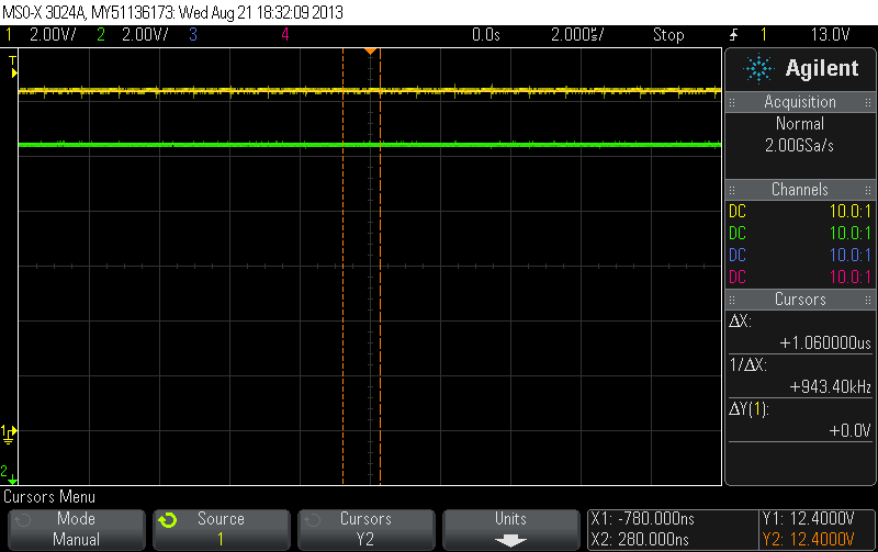

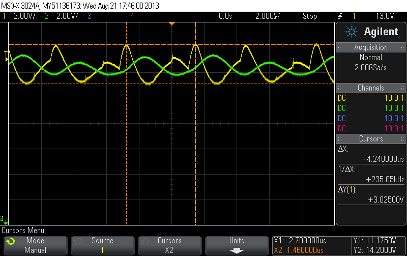

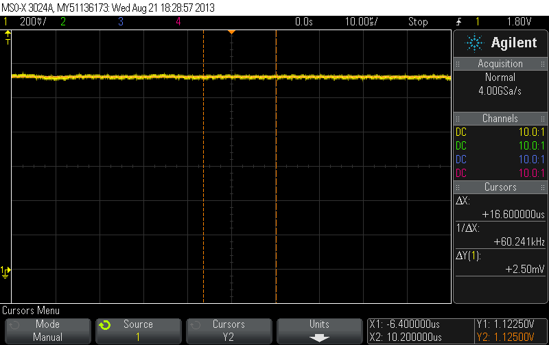

@all ich habe den ELKO Nr. 2 (Upload Guido - nochmals DANKE) gewechselt, da ich in einem anderen Thread gelesen habe, dieser wäre für das Pfeifen (macht meine 7270 leider) verantwortlich. Leider piept und pfeift die Box immer noch. Weiß jemand wieso? Oder muss ich echt alle ELKOS wechseln? Danke für euren Rat. Jack
Hallo, Jack schrieb: > ich habe den ELKO Nr. 2 (Upload Guido - nochmals DANKE) gewechselt, da > ich in einem anderen Thread gelesen habe, dieser wäre für das Pfeifen > (macht meine 7270 leider) verantwortlich. Leider piept und pfeift die > Box immer noch. wenn einer der ELKOs für das Pfeifen verantwortlich ist, dann hätte ich persönlich eher auf einen der ELKOS 3 bis 6 bzw. 10 bis 14 getippt. Mit anderen Worten einen der ELKOS nahe der Schaltregler bzw. Spulen. Jack schrieb: > Weiß jemand wieso? Oder muss ich echt alle ELKOS wechseln? Ich würde versuchen das Pfeifen ausfindig zu machen. Gegebenenfalls kannst Du z. B. einen Holzkochlöffel Ersatz-Stethoskop bzw. verlängertes Ohr missbrauchen. Mit freundlichen Grüßen Guido
Hallo Guido und alle die es interessiert, das Pfeifen hat tatsächlich der ELKO Nr. 3 (direkt rechts der Spule) verursacht. Der Oszi zeigt zwar keine komplette Glättung (war vorher deutlich unruhiger;-) das Pfeifen / piepen in einem hochfrequenten Bereich ist jedoch weg - das war Ziel des ganzen. Vielen Dank ans Forum Grüsse Jack
Hallo Jack, Jack schrieb: > Der Oszi zeigt zwar keine komplette Glättung (war vorher deutlich > unruhiger;-) das Pfeifen / piepen in einem hochfrequenten Bereich ist > jedoch weg - das war Ziel des ganzen. Glückwunsch zur erfolgreichen Reparatur. Mit freundlichen Grüßen Guido

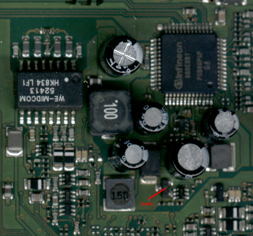

Nach einem bisschen Herumspielen mit dem Ohmmeter denke ich, dass der Tansistor im SOT23 Gehäuse ein N-Kanal MOSFET ist. Ich habe an den 3,3V-Leitungen der Modemschaltungen auf meinen inzwischen 2 defekten Boards einen sehr niedrigen Widerstandswert nach Masse gemessen (4 Ohm bzw 13 Ohm), der sich auch nach Auslöten des MOSFETs und weiterer Bauteile nicht änderte. Ich schätze, der TNETD80PGP im einen Board und der BSB80PGP im anderen haben beide den Löffel abgegeben. Tja, das war's wohl für die beiden Fritzboxen. Die Chips sind schwierig auszulöten, und neue sind kaum zu kriegen. Oder hat jemand noch ein paar? Gruß, Dieter

Meine 7270 hat der Blitz jetzt auch erwischt. Natürlich das Bauelement, das scheinbar in jeder Fritzbox anders beschriftet ist.(AGKF5, A81Q4, AHM29, AHMZ9, AHKA0, AGPQ9) Auf meinem steht A2U*F Sternchenfür den Krater. Hat inzwischen jemand herausgefunden was das ist? Hab da was gefunden, den IRLML2402 von International Rectifier, in dessen Datenblatt steht der Schlüssel für die Bezeichnung. 1-Typ A=IRLML2402 2-Year 3-Week 5+6-Lot Code Das würde doch die verschiedenen Beschriftungen erklären, oder? Hab leider keinen da, sonst hätt ich das mal probiert.
Achso, hier noch der Link zum Datenblatt: http://www.irf.com/product-info/datasheets/data/irlml2402.pdf Ist ein N-Channel MOSFET
Bei Überspannungsereignissen sind oft noch mehr Halbleiterbauelemente betroffen. Miss doch mal Spannungen und/oder Widerstände. Wie ich weiter oben schrub: [QUOTE] An den Elkos 10 und 11 in der Nachbarschaft des DSL Signalprozessors (TNETD80PGP bzw. BSP80PGP) messe ich in der funktionierenden Box jeweils 12V, in der nicht synchronisierenden nur 3V. Bild: http://www.mikrocontroller.net/attachment/201339/nummerierte_Elkos_mit_Spannungen.jpg Ich habe an den 3,3V-Leitungen der Modemschaltungen auf meinen defekten Boards einen sehr niedrigen Widerstandswert nach Masse gemessen (4 Ohm bzw 13 Ohm), der sich auch nach Auslöten des MOSFETs und weiterer Bauteile nicht änderte. Ich schätze, der TNETD80PGP im einen Board und der BSB80PGP im anderen haben beide den Löffel abgegeben.[/QUOTE] TNETD80PGP und BSB80PGP sind m. W. baugleich und kosten zwischen 10 und 20 EUR bei Alibaba-Anbietern, zzgl. Porto in etwa gleicher Höhe. Wenn man Anfragen über Alibaba schickt, erhält man nach einer gewissen Bearbeitungszeit eine endlose Lawine von Angeboten dutzender Händler, die das Teil ziemlich aufdringlich anbieten, sowie jede Menge zusammenhanglosen Spam. Also nicht unbedingt mit der Haupt-Emailadresse anfragen sondern mit einer, die man notfalls auch abschalten kann. Viel Glück! ps ordentlich zitieren muss ich noch lernen, sorry
