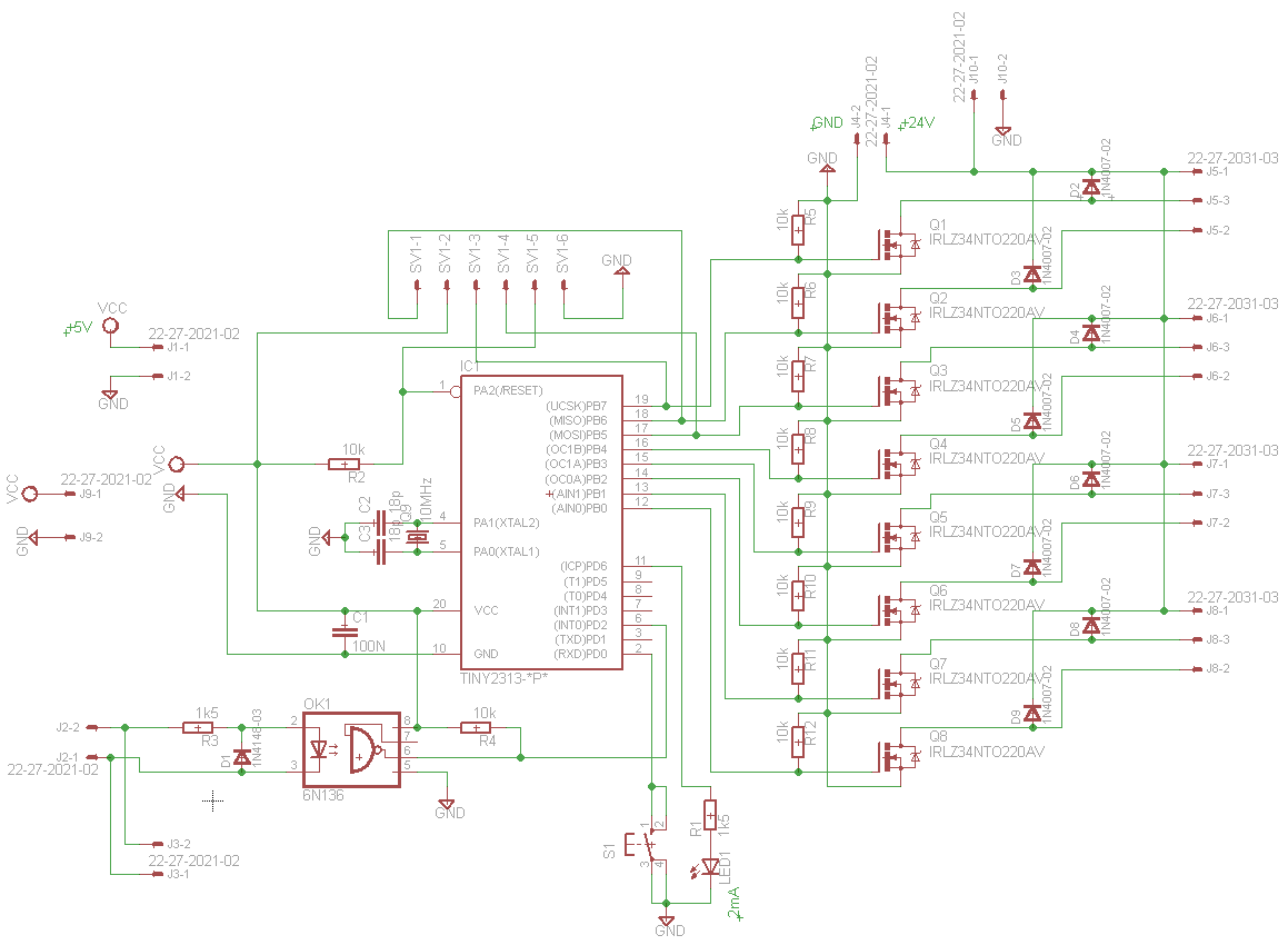

ich versuche per Leicht modifiziertem OpenDCC
(http://opendcc.de/elektronik/HW1/opendecoder_hw_sch.html Variante 1)
einige Modellbahn H0 Weichen (also im Prinzip Spulen) zu steuern.
Das funktioniert mit dem Schaltplan im Anhang schon ganz gut. Falls der
Schaltplan zu undurchsichtig ist (habe einige Anschlüsse drin für das
Board Design), dann kann ich auch nochmal ein Minimalbeispiel zeigen.
Ansonsten ist das Schema:

Mein Problem ist jetzt:
Ich steuere die Weichen mit 24V an, da sowohl neue wie auch recht alte
Weichen verwendet werden sollen. Bei den älteren Weichen klappt alles
problemlos, ich gebe einen kurzen Puls gesteuert über das DCC Signal,
etwa 0,1 sec lang und die Weiche schaltet. Mit nur LEDs an den Ausgängen
funktioniert alles auch unproblematisch.
Wenn ich jetzt als Last neue Weichen nutze, die nach dem Umschalten
sperren, dann bleibt mein Port auf high. D.h. die Weiche wird geschaltet
aber es liegt noch weiterhin Spannung an der Weiche an.
Das kann in meinen Augen nur daran liegen, dass am Gate noch Spannung
anliegt, Drain-Source aber nicht mehr definiert ist. Wenn ich die Weiche
von Hand zurückdrücke, wird der Pin wie erwartet auf low gesetzt.
Kann mir vielleicht jemand erklären was dort passiert, oder wie ich der
Problematik aus dem Weg gehen kann?

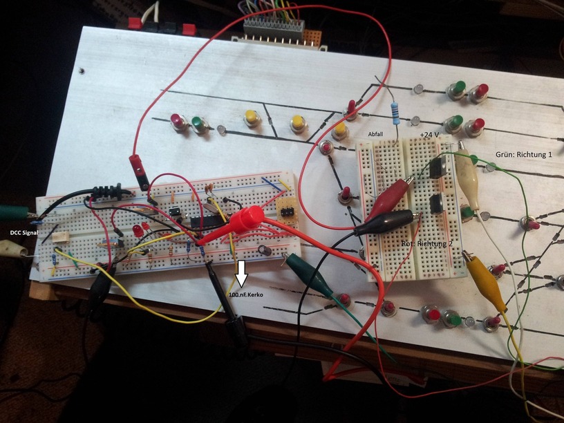

von Fabian B. (fanick)
Also danke an euch alle für eure Hilfe!
Im Anhang ist ein Foto des Aufbaus, steinigt mich oder kritisiert was
ich noch deutlicher machen soll :-). Ich denke nicht dass ich was
verschaltet habe, alles läuft sonst sehr gut. Hab einen 10µF Kondensator
zur Pufferung drin und einen 100 nF Keramik Kondensator
Wenn ich in den nächsten Tagen keine andere Lösung finde, werde ich
gucken, dass ich das Protokoll am Laptop zum Laufen bekomme. Dann kann
ich das mal am Oszi in der Uni testen.
Edit: Kann bitte jemand das erste Foto (1.5MB) löschen? Hab es nochmal
komprimiert.
von Dietrich L. (dietrichl)
Der muss aber ganz nahe am µC sitzen.
Ansonsten ist dieser Ausbau perfekt dazu geeignet, sich jeden Dreck
einzufangen und den µC abstürzen zu lassen :-(
Weitere Maßnahmen:
- 10..100nF am Reset-Pin
- GND der FETs an den Einspeisepunkt der Versorgung anschließen
- dto. GND der Versorgungsspannung der Weichen
(sternförmige Verdrahtung der GNDs)
- größere räumliche Trennung von µC und Weichen
- Snubber parallel zur Weiche
Gruß Dietrich
Danke für die super Hinweise Dietrich, wüsste sonst gar nicht wie ich
mit Ausnahme des Ablockkondensators anfangen soll zu optimieren.
Klar dass ein solcher Aufbau nicht ideal ist. Ich habe auf dem
Schaltplan basierend schon ein Board erstellt, dass ich irgendwo
fertigen lassen möchte. Dort sind natürlich die Wege viel kürzer und in
der Praxis liegen die Weichen logischerweise etwas entfernt, so 1 bis 2
m ungefähr. Zum testen hatte ich die Weiche einen halben Meter entfernt,
bin schon davon ausgegangen, dass die Induktion von einer solchen Spule
nicht ohne ist.
Aktuell sitzt der Ablockkondensator recht nah am VCC, vllt 1 cm
entfernt. Werde also das ganze weiter umbauen, bzw mit Oszi nachprüfen
was sich verändert.

von Hannes L. (hannes)
Rolf H. schrieb:
> Bei allem finde ich die Hardware interessant.
Was ist daran so besonders? Es ist die übliche Decoderschaltung von
Open-DCC, bei der der übliche ULN2803 durch arg überdimensionierte
LL-FETs ersetzt wurde.
Ich benutze auch LL-FETs am AVR-Pin (ohne zusätzliche Treiberschaltung),
bevorzuge aber den IRLU024N, da dieser nur halb soviel Gate-Kapazität
hat und somit den AVR-Pin nicht so hoch belastet. In
Gartenbahn-Lokdecodern (DCC, wie auch RC) werden sie am ATTiny13 mit PWM
von 28,8 kHz betrieben, was sehr gut funktioniert.

Fabian B. schrieb:
> Bei meinem Problem könnte natürlich auch eine galvanische
> Trennung die Lösung sein.
Nein, Du wirst (wie bereits erwähnt) Freilaufdioden direkt an den
Weichenspulen brauchen, die den Abreißfunken an den
Endabschaltungskontakten löschen. Und Du wirst mit der Spannung herunter
gehen müssen, 24V sind bestimmt zuviel. Versuche aber erstmal, die
Weichen statt mit einer gegätteten Gleichspannung mit Halbwellen aus dem
24V-Trafo zu betreiben (also nur eine Diode ohne Elko), kann sein, dass
die Weichen damit besser zurecht kommen.

von Stefanus (Gast)
Ich würde mir einfach eine hand voll Snubber
(http://www.conrad.de/ce/de/product/452335/F-T-Kontakt-Entstoer-Kondensator-KONTENTSTOERUNG-01-UF-100-OHM01-F100-250-VAC?ref=searchDetail)
kaufen  und parallel zu jeder Weiche so einen schalten, möglichst nache
an der Weiche.
Common (12V) o---+------XXXXX-----+-----o Links
                 +------XXXXX-----+-----o Rechts
Außerdem würde ich so einen Snubber auch parallel zur Fahrspannung
schalten. Das hilft sehr warscheinlich.
Wenns billiger sein soll, einen normalen 100nF Kondensator mit 100 Ohm
in Reihe schalten.
Ich wusste gar nicht, dass es solche fertigen Entstör Kondensatoren gibt
Hatte das bisher bereits mit dem 100nF+Widerstand ausprobiert, gefühlt
war es besser, aber das Aufhängen ist trotzdem noch selten vorgekommen.
Werde mir mal Entstörkondensatoren anlegen und damit testen, ich will
nicht wissen, wie viele Störspannungen auf den Signalen liegen. Mein
Vater hat sich da wenig Mühe gegeben irgendwas zu optimieren.

von Thomas (kosmos)
100nF zw. Reset und Gnd wurde ja schon gesag, ich würde möglichst nah am
100nF Kerko zw VCC und GND noch eine Drosselspule mit 100µH davorsetzten
dann dürfte der µC nicht mehr hängen bleiben.
Die gennante Methode mit einer LED die im Tak blinkt kannst du auch
einfacher machen. Einfach am Start des Programms die LED z.B. 1 Sekunde
lang blinken lassen und dann die Weiche erst umstellen, wenns dann
wieder blinkt hat entweder dein µC resetet oder dein Programm ist wegen
eines Überlaufs wieder am Anfang gelandet.
