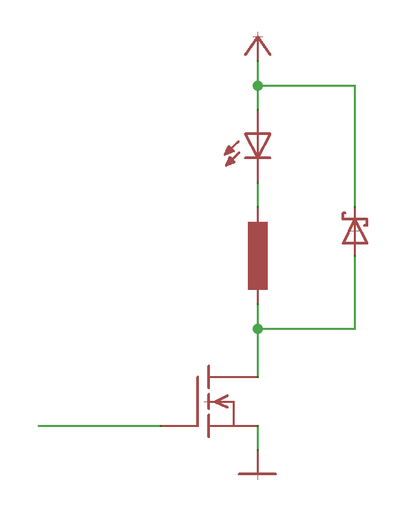

Ich möchte eine LED direkt an einen Lithium Ionen Akku anschließen.
Im direktbetrieb(kurzschluss) fließen 9A bei voll geladenem Akku.
Dazwischen soll nun ein FET damit ich die LED per PWM auch mit weniger
Helligkeit nutzen kann.
    (VCC)3.6V
                (LED)
               (Drain )
(Port µC) -----(Gate  )  IRL3803
 ATtiny13      (Source)
                (GND)
Nun brauche ich also einen FET der die Leistung bei dutycycle 100% ohne
Kühlkörper abkann und dabei natürlich einen möglichst kleinen
Einschaltwiderstand, bei der niedrigen Spannung von 3.5V, hat.
Ich habe in der FET Übersicht gestöbert und den IRL3803 entdeckt.
http://www.irf.com/product-info/datasheets/data/irl3803.pdf
Kann mir bitte einer eine Einschätzung geben ob dies so funktioniert wie
ich es mir ausmale.
Vielen Dank für jeden Tipp im voraus.
von Achim M. (minifloat)
Ein Pulldown von Gate zu GND könnte nicht schaden, so lädt sich das Gate
nicht von selbst auf. Ist dein FET ein LowLogicLevel-Typ? Ein kleiner
Gatevorwiderstand im unteren zweistelligen Ohmbereich wäre vielleicht
auch noch was. Probiers erst mal ohne und schau, ob dir der Prozessor
aussteigt.
Was für eine LED treibst du denn da an? vielleicht könnte eine billige
Strom-Schaltregelung über eine Spule und einen Shunt nicht schaden...
mfg mf

Ich wäre sehr dankbar wenn jemand mal das Datenblatt überfliegen würde.
Die Schaltschwelle sollte bei 1 V liegen somit sollte der
Einschaltwiderstand relativ klein sein bei 3.5V. Ich kenne mich leider
mit FETs maximal theoretisch aus daher bitte ich um Bestätigung.
Kann es sein, dass wenn ich die LED pulse der maximale momentanSrom
überhalb des Kurzschlussstroms liegt?

von Falk B. (falk)
@  klaro (Gast)
>Ich möchte damit 3 parallel geschaltete XML2 antreiben.
Was ist das? Eine Power LED?
>Das soll ein kleines Spaßprojekt werden um eine winzige aber sehr helle
>Taschenlampe zu bauen. Daher auch die notwendigkeit des dimmens.
Das ist kein Spass, das ist der übliche LED-Blödsinn! Erst recht, wenn
es um 9A geht! Zu LEDs schrotten reicht es, mehr nicht.
Tut dir einen Gefallen und reihe dich NICHT in die Masse der LED Deppen
ein. Schalte deine drei LEDs in Reihe und betreibe sie mit einem Step-Up
Schaltregler als Konstantstromquelle. Dann bekommen sie SICHER die
3A, die sie brauchen. Die Belastung des Akkus ist identisch. Den
LED-Treiber kann man dann auch per PWM steuern.

Wo ist das? Vom FET? Garantiert macht der bei 4,5V am Gate 9mOhm, bei 3V
oder so erreicht man typisch 10A/0,2V, macht 20mOhm, wenn man Pech hat
(Toleranz) sind es auch mal fix 50mOhm oder mehr.
Liegt sie, aber bei 250µA Drainstrom.

von GPC (Gast)
Denk mal über den Anhang nach

Danke für die Mühe mit dem Schaltbild, aber ich weiß nicht was es mir
sagen soll.
Eine Spule im Lastzweig und eine antiparallele Zenerdiode?
Bitte kläre mich über den Nutzen und die Wirkung auf.
Das ist eine Konstantstromquelle fuer Power LEDs.
> sagen soll.
Kannst du vergessen.
Eine Schottky-Diode.
Das wäre die Standard-Ausgangsstufe eines Stromschaltreglers in
Buck-Konfiguration. Im Deutschen scheint sich für "Buck" mittlerweile
das gräßliche "Tiefsetzsteller" verbreitet zu haben. Wenigstens
beschreibt es einen Aspekt der Wirkungsweise ganz gut: die
Ausgangsspannung (LED) ist strikt kleiner als die Eingangsspannung
(Batterie).
Eine einzelne Li-Ion-Zelle liefert aber nicht genug Spannung für diese
Topologie. Zwei Zellen in Reihe würden gehen, dann bleibt aber immer
noch die Problematik der Stromverteilung in den parallel geschalteten
LED. Korrekt wäre ein Stromschaltregler in Boost-Konfiguration (aka
"Hochsetzsteller") mit den 3 LED in Reihe. Wie Falk schon geschrieben
hat.
