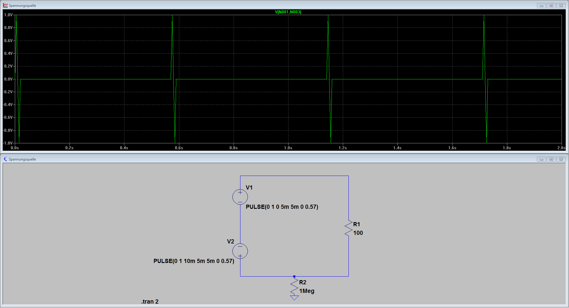

Ich benötige einen Gleichrichter. Da allerdings die Spannung nur bei
ca.1V liegt fällt ein Brückengleichrichter mit Dioden schonmal raus. Ich
dachte da an einen Synchrongleichrichter mit MOS-FETs. Habe da auch
schonmal eine Schaltung hier aus dem Forum verwendet, diese
Funktionierte allerdings nicht für Spannungen bis ca. 1V und sobald dann
ein Glättungskondensator dazu kommt dauert die Berechnung mit LTspice
ewig.
Was würdet ihr mir empfehlen?
Danke schonmal im vorraus

Bei einem Synchrongleichrichter brauchst du erst mal ein Signal an das
du die Umschaltung synchronisieren kannst, möglichst ein 10V
Rechtecksignal phasensynchron zum gleichzurichtenden unter-1V-Signal.
Hast du das ?
Wenn nein, dann nimm lieber einen sogenannten Präzisionsgleichrichter,
wie er in jedem Vielfachmessgeröt drin ist das Wechselspannungen/Ströme
messen kann. Die gint es langsam für 50Hz und schneller für
Audiosignale. Bei ganz hohen Frequenzen (Hf) sollte man dann wieder
andere Methoden verwenden.
Beitrag "Präzisionsgleichrichter Gleichrichter Zweiweggleichrichter im IC?"
Und wenn DEINE Spice-simulation lange rechnet, heisst das noch lange
nicht, daß die Schaltung in der Realität nicht funktioniert. Du musst
halt nur lernen Spice zu bedienen.

also eine 10V Gleichspannung habe ich nicht. Es geht um eine induzierte
Spannung die durch einen Permanentmagneten und einer Spule aufgenommen
wird um eine Batterie zu entlasten. Also ne praktische Anwendung habe
ich dafür nicht. Es geht erstmal darum ob es möglich wäre so eine
Batterie zu entlasten für einen Mikroelektronische Schaltung

Dann wickel halt ein paar Windungen mehr auf deie Spule, bis ihre
Spannung die Batteriespannung überschreitet, und du kannst direkt laden.
Kostet 0 Bauteile extra.
Gast #3071912
jetzt mal rein theoretisch ein Beispiel. Ich hab an einer Fahrradgabel
zwei Permanentmagneten (verbunden mit einem Joch) und in den Speichen
eine Spule mit Eisenkern. Daraus folgt die Spannung wie oben auf dem
Bild. Und diese soll jetzt gleichgerichtet werden.
