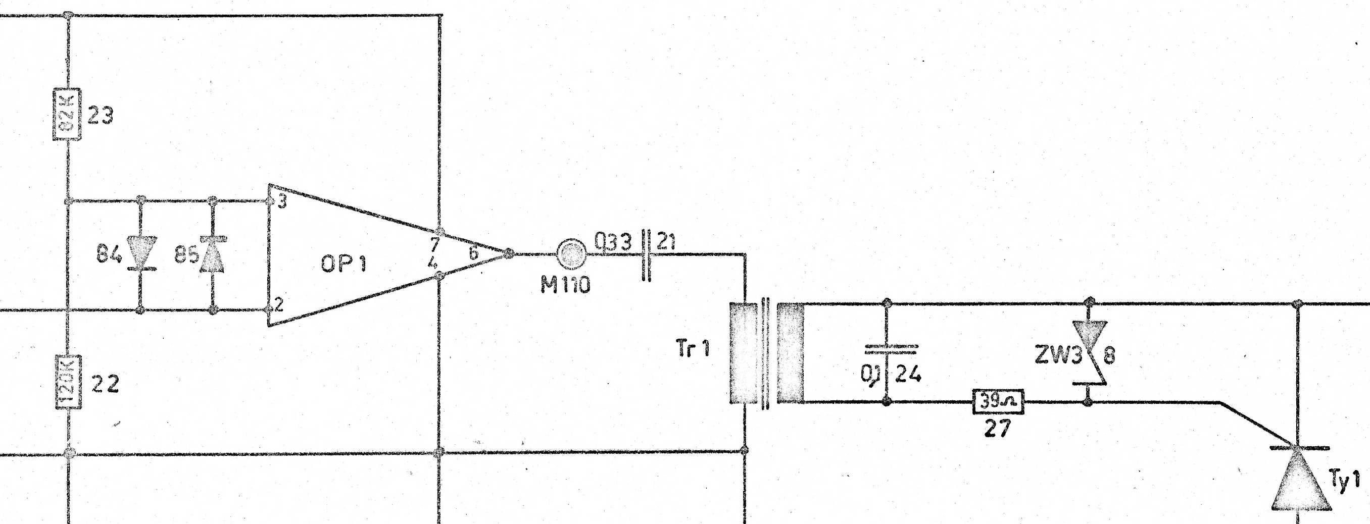

Hallo und guten Morgen, wer kann mir sagen, was es im Jahr 1972 schon für OPV's (im TO-5 Metallgehäuse mit 8 Anschlüssen) gab ?

Hallo und guten Morgen, wer kann mir sagen, was es im Jahr 1972 schon für OPV's (im TO-5 Metallgehäuse mit 8 Anschlüssen) gab ? ek13 schrieb: > wer kann mir sagen, was es im Jahr 1972 schon für OPV's (im TO-5 > Metallgehäuse mit 8 Anschlüssen) gab ? Ich würde sagen, das war noch der 702. Etwas später kam dann der 709 heraus. Aber normalerweise hat man um diese Zeit noch OPVs aus Einzelbauelementen oder Hybridschaltungen genommen. Gruss Harald

#3077988
ek13 schrieb: > OP1-SP.jpg > wer kann mir sagen, was es im Jahr 1972 schon für OPV's gab ? Was nützt diese Information? In der Schaltung würde man heutzutage sowieso eher einen Optikoppler statt des Übertragers einsetzen, die Funktion dürfte mit jedem Feld-Wald-und-Wiesen Komparator zu realisieren sein und Originalersatzteile dürften auf gewisse Beschaffungsprobleme stoßen.

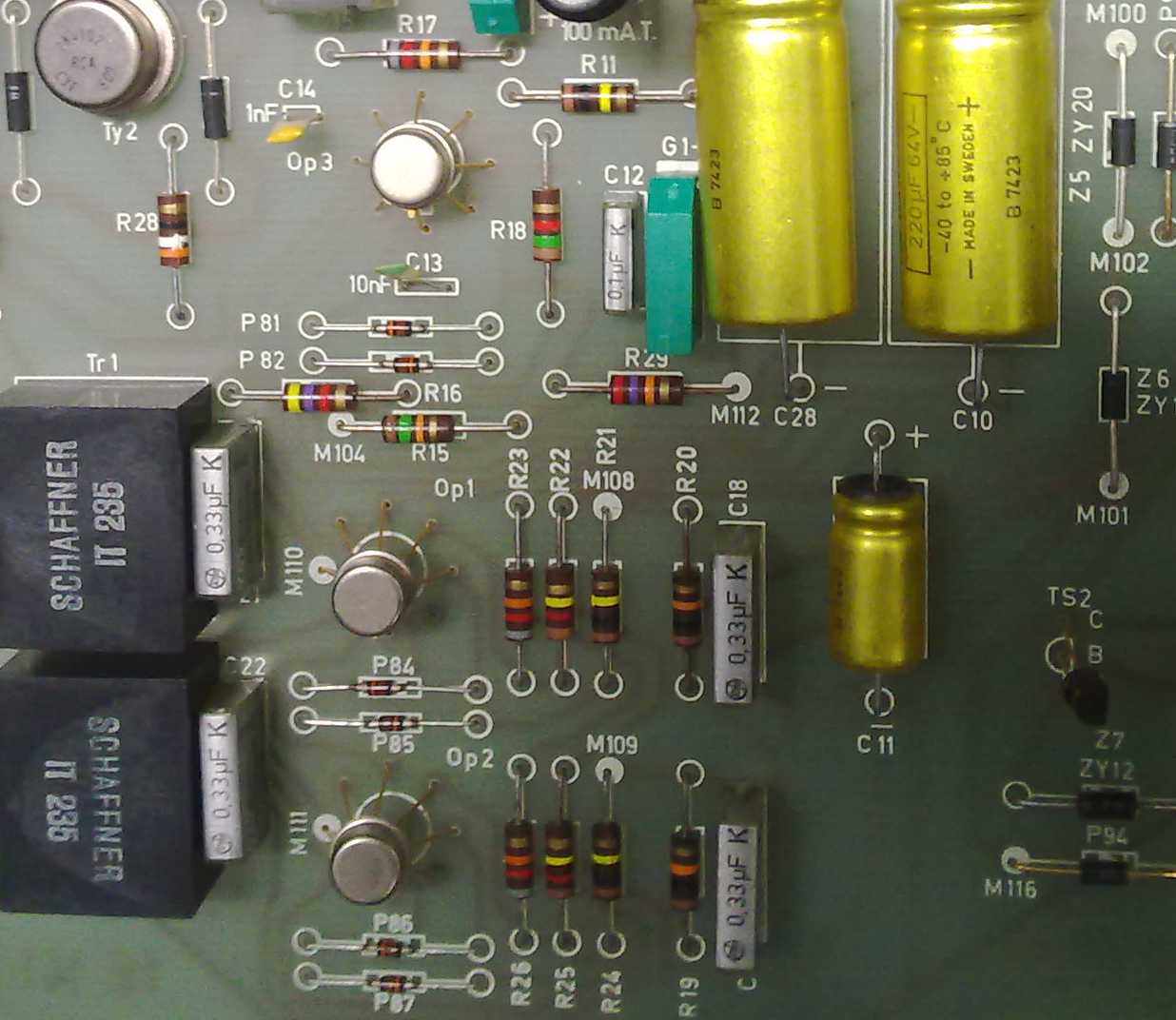

Harald Wilhelms schrieb: > Ich würde sagen, das war noch der 702. Etwas später kam dann der 709 > heraus Danke Harald für deinen Tipp, ich hab da auch noch was gefunden, da ist im Plan vom uA702 nur ein Transistor mit Widerstand als Ausgangsstufe abgebildet. Da denke ich mal, dass wird wohl der uA709 (auch wegen den Kompensationsanschlüssen) sein. Die runden Teile gibt’s ja noch zu Apothekenpreisen bei eBä … r2d2 schrieb: > Was nützt diese Information? In der Schaltung würde man heutzutage > > sowieso eher einen Optikoppler statt des Übertragers einsetzen, die > > Funktion dürfte mit jedem Feld-Wald-und-Wiesen Komparator zu realisieren > > sein und Originalersatzteile dürften auf gewisse Beschaffungsprobleme > > stoßen. Es geht um Schweizer Drehautomaten (Stangenlader), die schon 40 Jahre im Dauerbetrieb ihren Dienst zuverlässig verrichten. Bis jetzt wurden gerade mal ein Thyristor getauscht. Leider ist auf den OP's die Aufschrift nicht mehr lesbar. Selbst die Elkos sind nach 40J. Mit einem ESR ~ 2 Ohm und noch >90% der ursprünglichen Kapazität. Da wurde noch auf „ewig“ konstruiert und entwickelt. So was ändere ich im Reparaturfall nicht gern auf modernere Technik ! (Da wird ja die Leiterplatte optisch verschandelt..) Vielen DANK Gruß Thomas RCA hat zu dieser Zeit einiges an Operationsverstärkern produziert. Die Typenbezeichnung begann mit "CA". Die Schaltplanauszüge im 1. Beitrag deuten nach meiner Erinnerung allerdings auf 709 u.ä. Bernhard ek13 schrieb: > Da denke ich > mal, dass wird wohl der uA709 (auch wegen den Kompensationsanschlüssen) > sein. Ja, die Beschaltung des "OP3" entspricht der üblichen Beschaltung des µA 709. Gruss Harald

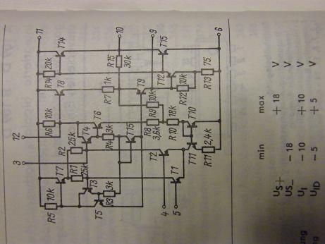

Der OPV µA709 war früher sehr verbreitet. Es gab eine Ausführung in DIL (auch als A109 und B109) und im runden Gehäuse. http://de.wikipedia.org/wiki/Operationsverst%C3%A4rker oszi40 schrieb: > Der OPV µA709 war früher sehr verbreitet. Kein Wunder. Es gab ja nichts anderes. :-) Gruss Harald

Innenschaltung A109 zum Vergleich Quelle: Blaues RFT-Handbuch

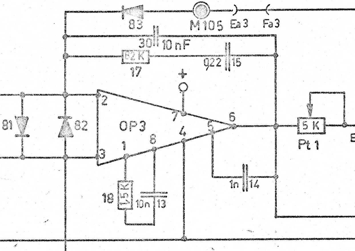

Bernhard D. schrieb: > Definitiv 709 und 741. Ich habe noch irgendwo ein Siemens-Datenbuch anno > '72 herumliegen. Da ist ganz sicher der 741 drin, als TBA221... µA702: 1963 µA709: 1965 µA741: 1968 Aber hier siehts doch ziemlich eindeutig nach µA709 aus. Ersatz durch 741 dürfte aber kein Problem sein. hinz schrieb: > µA702: 1963 > µA709: 1965 > µA741: 1968 Hmm, das sind wohl die Daten aus den USA. Ich würde sagen, hier in D sind die doch deutlich später angekommen. Gruss Harald Ein 702 ist es mit Sicherheit nicht, der hat nämlich eine erheblich abweichende Pinbelegung. 1 = GND (wegen asymmetrischer Versorgung +6 -3 bis +14 -7V), 5 = lead compensation, 6 = lag compensation, 7 = output und 8 = V+. Die externe Beschaltung passt zu einem 709. Es ist schon ein schönes Gefühl, "Schätzchen" wie 702, 709, 710, 725, 735, 741, 748 und 759 für Originalreparaturen noch greifbar zu haben.
