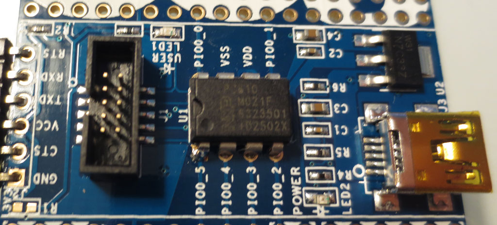

von Tim  . (cpldcpu)
Da ist er. Außer Blinky läuft aber noch nicht viel. Der Code scheint
deutlich größer als beim AVR zu werden. Die 4kb kann man also nicht mit
4kb beim AVR vergleichen..

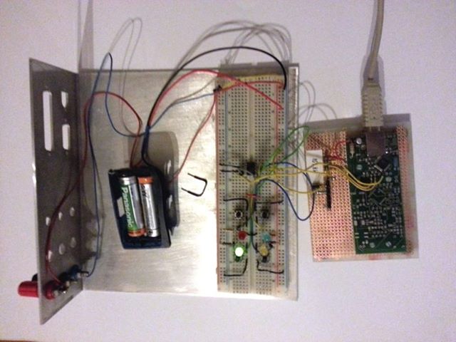

von HWHardSoft (Gast)
ich bin auch an einem kleinen Projekt mit LPC810 dran. Das mit dem Code
kann ich bestätigen. Könnte aber auch am CodeRed Compiler (GNU)
liegen... Würde mich mal interessieren, ob es mit einem kommerziellen
Compiler z.B. IAR deutlich kompakter wird.
Ein anderes Problem bei meinem Projekt war die Verwendung des Reset-Pins
als GPIO. Ich hatte damit einen Haufen Ärger, da der Bootloader dann
nicht mehr richtig funktioniert und auch das Programm nicht mehr sauber
startet. Ich habe es deshalb erstmal aufgegeben, den Reset-Pin zu
nutzen.
Auch scheint das Switchmatrix-Tool von NXP etwas buggy zu sein. Es wird
z.B. immer der Reset-Pin als GPIO konfiguriert (auch wenn er mit
Switchmatrix als Reset deklariert wurde).
Im Moment kämpfe ich gerade mit dem SCT, den ich für eine Soundausgabe
(Beeper) nutzen möchte... Wenn da noich jemand einen Tip oder Samplecode
hat, wäre ich dankbar..

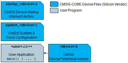

von Tim  . (cpldcpu)
Falls es jemanden interessiert: Ich habe mich heute damit beschäftigt
die LPC810 Software zu verkleinern. Die Ergebnisse sind inzwischen im
semioffiziellen Repository.
https://github.com/microbuilder/LPC810_CodeBase/pull/3
CMSIS begeistert nicht gerade...

Ich habe gerade dieses Bild in der CMSIS-Dokumentation gefunden.
Anscheinend ist das Clocksystem eine Ausnahme. Jetzt kann man natürlich
philosophieren, ob die (Clockabhängige) Konfiguration der Waitstates
auch zur Initilialisierung des Clocksystems gehören...

von MCUA (Gast)
>"The proprietary Adaptive real-time (ART) memory accelerator is
>optimized for STM32 industry-standard......
Nicht erwähnt -habs schon öfter erwähnt- haben die, dass der 4 Takte
braucht, bis er Werte liefern kann. Das beginnt nach jedem Sprung,
Branch usw von neuem! Und complett linearer Code -habs schon öfter
erwähnt- gibt es bei Steuerungen usw faktisch nicht. Also grift das
Dingen sehr oft überhaupt nicht. NXP hat bei manchen CM3's was
ähnliches.
(das Zeugs müsste denkich mal in den entspr. Artikel rein)
Nö. kamm man nicht. Befehle, die nicht im Cache sind brauchen länger.
von Tim  . (cpldcpu)
Die Waitstates bestimmen die Zyklenzeiten des Flash-Zugriffs. Default
sind 1+1 Zyklen. Wenn man beim LPC810 die Waitstates nicht "per Hand"
auf 0 stellt, wird die MCU unnötig langsam.

So mein kleines Projekt mit LPC810 ist jetzt online:
http://www.hwhardsoft.de/deutsch/projekte/simon-says/
Software und Schaltplan können unter dem Link oben heruntergeladen
werden...
Als Compiler habe ich das LPCXpresso genutzt. Programmiert wurde via
Bootloader mit Flashmagic. Debugging per brenn-und-renn!

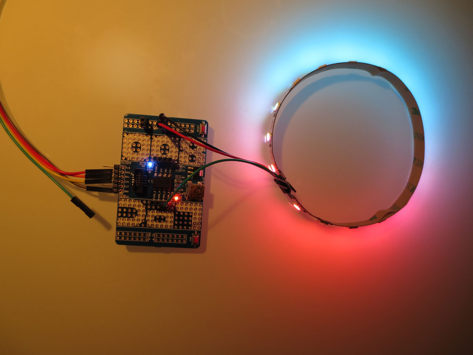

von Tim  . (cpldcpu)
Mein LPC810 kann inzwischen WS2812 LED-Strips ansteuern. Die Strips
scheinen 3.3V kompatibel zu sein. Momentan wird die Ansteuerung per
Bit-Banging umgesetzt, ich hoffe allerdings dafür den State Configurable
Timer (SCT) einsetzen zu können. Hat mit dem schon jemand erfolgreich
etwas gemacht?

von lpc (Gast)
Hallo, eine Frage: Ich habe dieses Mini-Kit und einen USB Adapter zum
programmieren. Wie schließe ich das richtig an? Muss das Mini-Kit selbst
am USB-Port hängen? Ich hatte VCC vom Board und dem Adapter zusammen
geschlossen und beide an USB gesteckt, aber dann hats den
Programmieradapter gehimmelt.
von Tim  . (cpldcpu)
Tja, gut dass die USB-RS232 Adapter fast nix kosten.
Wenn Du die Stromversogung vom RS232 nimmst, bleibt der USB-Anschluss am
Mini-Kit unbenutzt. Du musst nur folgende Leitungen verbinden:
Adapet - Mini Kit
5V -  VCC
GND - GND
RXD - RXD
TXD - TXD
Den Rest einfach offen lassen. Bei mir tut es ein billigster PL2303-HX
RS232 Adapter.
von lpc (Gast)
Ich hatte was von 3,3V gelesen. Und RxD/TxD sind nicht gekreuzt?
von Tim  . (cpldcpu)
Auf dem Board ist ein Spannungsregler. Wenn R2 eingebaut ist, nimmt das
Board 5V. Und nerin, RxD und TxD nicht kreuzen.
von lpc (Gast)
Habe einen Silicon Labs CP210x und versuche mit dem Tool Flash Magic
eine Verbindung herzustellen. Bisher kein Erfolg.
von Tim  . (cpldcpu)
Und die bist sicher, dass der LPC810 auch im ISP mode ist? (Reset Button
muss vor dem ISP-Button losgelassen werden)
von Tim  . (cpldcpu)
Habe es gerade mit einem CP2102 probiert - kein Problem. Es funktioniert
auch mit beiden PL23032-HX die ich habe, von denen einer wahrscheinlich
eine Fälschung ist...
von lpc (Gast)
Sorry, hab noch null Erfahrung mit dem Teil. Jetzt klappt es :) Danke

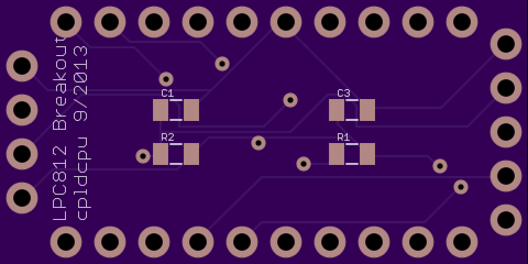

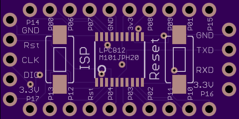

von Tim  . (cpldcpu)
Die LPC812 sind übrigens inzwischen bei Mouser erhältlich. Ich habe für
den LPC812M101JPH20 (TSSOP20) ein Break-Out board mit seriellen und SWD
Eingang entworfen. Siehe Anhang. Hat dazu noch jemand Ideen?
