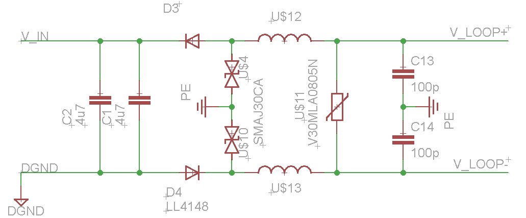

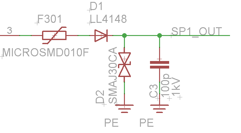

Ich bräuchte mal den Rat von euch Experten. Ich sitze hier gerade an
einer Schaltung, welche im industriellen Bereich eingesetzt werden soll.
Die ganze Geschichte muss also auch noch durch einen EMV-Test kommen.
Es handelt sich um eine Schaltung, bei der sowohl ein analoges
4-20mA-Signal, wie auch ein Schaltausgang vorhanden ist.
Mit geht es jetzt um die Beschaltung der Ein- und Ausgänge. Dazu habe
ich mal meine Variante angehängt. PE ist Gehäusemasse - das ganze
Gehäuse besteht aus Metall und ist im Betrieb zu erden.
VLOOP+ und VLOOP- ist die Veraorgungsspannung. Sowohl der Schaltausgang,
wie auch der Analogausgang sind identisch beschaltet wie im Bild
"Ausgang".
Wie gesagt, das ist erstmal mein eigener Vorschlag. Wie sieht es aus mit
der Umsetzung? So praktikabel, oder übertrieben? Wer hat sowas auch
schonmal realisiert und kann mir hilfreiche Tips geben?
Gruß, Dennis

Gast #3080812
oszi40 schrieb:
> 1.Schau mal kritisch was mit Deiner Masse wird, wenn die erste große
> 100A-Maschine eingeschaltet wird.
Ich kann ja nur von Haus aus einen gewissen Schutz mitgeben. Alle
Umstände, die irgendwie auftreten können, kann man ja eh selten
erschlagen. Daher will ich ja nur eine möglichst große Sicherheit mit
auf den Weg geben.
Da ich noch nicht so hundertprozentig Erfahren in der Angelegenheit bin,
frage ich daher hier um Rat. Meinen ersten Lösungsvorwschlag habe ich ja
daher angehangen und hoffe auf erfahrene Entwickler, die selbiges
bereits erfolgreich implementiert haben.

Es muss durch die Standard-Tests der 61000-4-x durchlaufen. Dazu zählen
z.B. die Störfestigkeit bei 80-1000MHz mit 10V/m, oder 3V/m bei 1,4 bis
2,7GHz. Dazu kommen halt auch die Tests mit elektrostatischer
Antladungen gegen das Gehäuse mit +/- 4kV Kontaktentladung, sowie +/-
8kV Luftentladung aufs Gehäuse. Dann noch die Surge-Tests auf den Netz-
und Signalleitungen.

Kannst du das genauer erläutern? Baue ich mir mit den Dioden einen
Detektor, oder was z.B.?
genau das. Plötzlich hast du 100V Gleichspannung an einer Stelle, wo du
sie nie vermutet hast. Übrigens haben auch Kondensatoren eine
Resonanzfrequenz. Deshalb muss man ggfs mehrere mit verschiedenen Werten
parallel schalten.
Ein Patentlösung für EMV gibt es nicht. Man muss schmerzhaft lernen.
Aber wenigstens sind die Verhältnisse im Feld in 99.99% aller Fälle
deutlich harmloser als in der Testkabine.
Gast #3080833
OK, aber die Idiotendiode an einem Ausgang, welcher nicht irrtümlich als
Eingang verwendet werden soll, muss ja schon rein. Sonst schließt da
jemand plötzlich die Eingangsspannung an und dann is sense. Mir is klar,
dass es keine Patentlösung gibt, aber es wird doch sicherlich bereits
erprobte Schaltungen geben.
Hoffe ja nur darauf, dass jemand diese ggf. mal veröffentlicht, oder
zumindest beschreibt.
Gast #3080895
Das kommt mir vor wie wahlfrei verteilte Bauteile aus der Bastelkiste
damit man sie endlich mal los wird.
> sowohl ein analoges 4-20mA-Signal,
EMV ? Vermutlich hast du einen Strommmesswiderstand an Masse. Wenn der
an einen guten Massepunkt läuft, musst du den nicht vor EMV schützen.
Nur die Restschaltung vor Hf-Einsteruung. Aber die Restschaltung kann
gut über hochohmige Widerstand (z.B: 10k) abgetrennt werden, dann
reichen kleine Kondenstaoren nach Masse um Hf abzublocken wenn man
kaapzitiv abblocken will oder wegen dem geringen Strom eine Minidrossel.
Mehr muss man wegen EMV nicht tun. gegen Anschliessen einer 20A
Stromversorgung am Messeingang schützt das nicht, aber es geht höchstens
der Strommmesswiderstand kanputt, die 10k schützen den Rest vor
Überspannung.
Sind meist so niederohmig, daß Einstreungen nicht so ein Problem sind,
nur die Antennenwirkung der Leitung sollte man abblocken. Vor
Überspannung zu schützen kann ein Problem sein, die externe Quelle kann
ja sehr niederohmig sein, aber wenn man den Treiber für deutlich mehr
Strom auslegt als abverlangt werden können Überstromsicherungen
(Polyfuse) wenigens Beschädigungen durch den aus der Überspannung sich
ergebenden Überstrom abblocken. Die Überspannungsschutzdiode sollte sich
nicht gegen VCC abstützen, sonst kann von aussen die interne
Betriebsspannugn des geräts angeboben werden, sondern gegen Masse. Da
verbrät sie aber vielleicht unangenehm viel Leistung. Ein Thyristor kann
im Fehlerfall zünden und damit den Spannungsabfall und die zu
verballernde Leistung verrindern.
Gast #3080910
Nee, das ist so nicht. Die Teile müsste ich ja sogar noch bestellen.
Das passiert ja auf der anderen Seite, welche ich nicht mehr in der Hand
habe. Ich bastel hier ja grad nur einen aktiven Stromausgang, welcher
die 4-20mA durch die Leitung prügelt, sofern die angeschlossene Bürde es
zulässt.
MaWin schrieb:
> dann
Bezugsmasse oder Gehäusemasse (PE)?
Wie sieht es denn dann mit dem Schutz vor den staitschen Entladungen und
den Surge-Tests aus?
Gast #3080925
Kann mir nichtmal jemand seinen Vorschlag anhand eines Schaltplans
zeigen?
Also ich habe bei dem Teil folgende Kontakte:
1. Versorgung+
2. Versorgung- (GND) 0V
3. Aktiver Stromausgang
4. Schaltausgang (PNP gegen Versorgung+)
Und das metallene Gehäuse.
Diese Leitungen gilt es zu schützen.

Dennis schrieb:
> sowie +/- 8kV Luftentladung aufs Gehäuse.
Mal quick and dirty.
Womit deine Varistoren U$4 und U$10 diese in deine Schaltung leiten
können (je nach PE Güte). Da niemand wissen kann was an Vin und Loopxx
hängt erreichst du meiner bescheidenen Meinung nach das Gegenteil von
dem was du willst.

Deine Eingangsschaltung ist da übertrieben und deine Ausgangsschaltung
stirbt vermutlich sofort da der TVS nach dem ersten Beschuss das
zeitliche segnet.
Der Sinn des Kondensators am Ausgang erschließt sich mir nicht so
richtig, hast du das mal simuliert?
Der Varistor ist U$11. Er ist da, um Spannungsspitzen zwischen den
Versorgungspins nieder zu halten. U$4 und U$10 sind TVS-Dioden, welche
Peaks auf den Leitungen nach Erde ableiten sollten. Diese hatte ich dazu
angedacht, dass wenn beispielsweise eine Entladung auf die
Versorgungsleitung kommt. Da diese aus der Luft kommt, ist deren Bezug
ja quasi Erde. Daher dachte ich, dass diese Energie so abgeleitet werden
kann.
> zeitliche segnet
Ich hatte gedacht, dass die TVS-Dioden kurzzeitig ja einiges an Energie
wegstecken können und diese die Impulse daher auch aushalten können.
500W können die SMAJ30 ja kurzzeitig wegstecken.
Der Hintergedanke dazu war folgender: Ich dachte, er leitet den
Stromstoß einer Entladung nach PE ab, da er bei der Entladung einen
Stromfluß zulässt und somit Energie wegnimmt. Ich hatte die so ähnlich
angedacht, wie die Durchführungskondensatoren in Metallgehäusen.

Ich habe jetzt nicht alles mitgelesen.
Mir ist jedoch gelich aufgefallen, dass die ganzen Kondensatoren und
Schutzdioden an PE anstatt GND angeschlossen sind.
Die Schaltung wird so genau das Gegenteil bewirken, als zu schützen.
Ja, das stimmt. Wie gesagt, ich habe mir das so im Internet
zusammengesucht. Hier ist z.B. noch ein Bild von einer Variante, wo eine
Signalleitung auch gegen Gehäusemasse geschützt wird.
Die ganze Geschichte scheint aber auch für andere nicht so einfach zu
sein, da hier eigentlich niemand bis jetzt ein Beispiel gebracht hat,
wie man es sinnvoll macht. Daher stochere ich immernoch im Dunkeln.

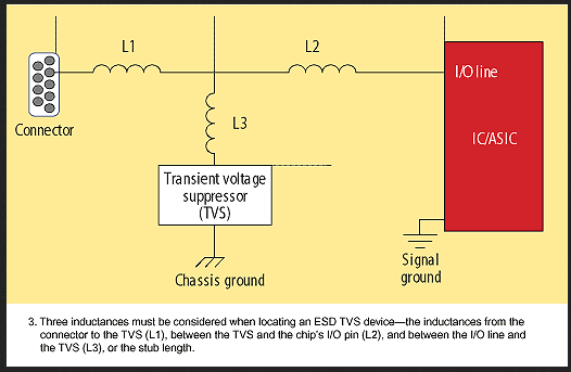

Das hier steht z.B. am Ende eines Artikels:
Finally, the chassis (frame) ground should be the ESD reference, not the
signal (digital) ground (Fig. 3, again). The objective is to transfer
the ESD out of the signal environment. By referencing the ESD TVS
protection device to chassis ground, unintentional noise effects, like
ground bounce, can be avoided. The goal is to keep the signal (data)
environment as clean as possible.
http://electronicdesign.com/boards/key-considerations-esd-circuit-protection
