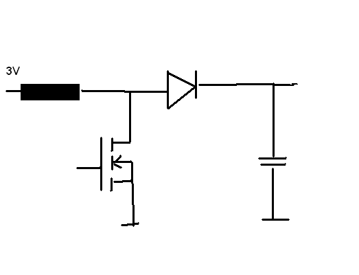

ich möchte gerne einen Step-Up-Wandler mit einem Mikrocontroller diskret
aufbauen. Der Aufbau ist im Prinzipbild oben gezeigt.
Für die Dimensionierung habe ich erstmal 10uH genommen, um den Aufbau
auszuprobieren. Die Diode hat 0,2V Durchbruchspannung. Der Transistor 5
Ohm Rds_on.
Nun habe ich etwas herum gespielt, bekomme aber irgendwie nicht genügend
Leistung heraus.
Bei dem Tastverhältnis 50% und sehr hochohmiger Last (I=500uA) klappt
die Verdopplung der Spannung. Wenn ich aber Ströme zwischen 20mA und
40mA ziehen möchte, komme ich in keiner Weise über den Eingangspegel
hinaus...
Meine bisherigen Frequenzen lagen im Bereich von 30kHz bis ~100kHz...
Wie stehen die Chancen, mit höheren Frequenzen den Soll-Output erreichen
zu können?
Muss man mit so einem Schaltwandler zwingend in den MHz-Bereich
vorstossen?
Welches wären typische Einstellparameter?

Ganze 5 Ohm Rds(on)? Wie ungeeignet ...
So ein Wandler läuft problemlos mit 40-50kHz. Meine Erfahrung mit nicht
100%ig passenden Spulen ist, daß auf weiten Bereichen des
PWM-Verhältnisses ganz wenig bis nichts passiert, und der
Leistungszuwachs irgendwann recht schlagartig auf wenigen Prozent des
Bereichs einsetzt.
Geh mal mit dem Tastverhältnis über die 50% hinaus. Solange der Kern
nicht Sättigung geht kannst Du damit rumspielen. Kern in Sättigung
merkst Du ganz grob und ohne große Messung daran, daß die Impulsströme
extrem werden und der FET heiß wird. Leider fehlen ein paar wichtige
Betriebsparameter (Eingangsspannung, Ausgangsspannung, wie gut ist der
Treiber für den FET) um da genaueres zu sagen.
Der FET muß in diesem Schaltungen sehr schnell schließen. Das erfordert
einen guten Treiber und oberhalb 200kHz wird die Treiberleistung unschön
hoch.
Das Schaltbild was Du angehängt hast ist zum Beantworten Deiner Fragen
absolut unbrauchbar, weil wer die Grundschaltung für einen
Step-Up-Wandler nicht kennt, wird Dir auch nicht helfen können.

Moin erstmal,
ich hab mir mal so eine Ladungspumpe zusammengebastelt gehabt, da hab
ich mit relativ niedrigen Frequenzen gepumpt, ich glaub so um die 10Khz.
Wie groß meine Spule tatsächlich ist, weiß ich nicht, aber nach
Simulation mit Spice und quasi rückwärts Entwickeln, dürfte die so 1mH
haben, wobei das natürlich einige Größenordnungen mehr als 10uH ist.
Aber damit bin bei ungeregelten 16V Eingangsspannung an einer 10KOhm
Last auf knappe 180V gekommen... Die Spule stammt aus einem
Uraltsteckernetzteil, wenn ich mich recht entsinne. Allerdings hab ich
ne BipoTranse genommen und keinen FET. Bei der Pulsweite hab ich mich
eher im 90% Bereich bewegt. Irgendwann nachdem ich mir nen Tiny13 für
die PWM zerschoßen hab, weil ich auf dem Steckbrett unvorsichtig
war(800V aus 220uF mag er wohl nich), bin ich dazu übergangen, die PWM
mit nem NE555 zu machen, bei Potis dran, und du kannst wunderbar quasi
beliebige Werte für Pulsweite und Frequenz einstellen. Das hat
austüfteln vom idealen PWM/Freq recht gemütlich gemacht =)

Sowas habe ich auch schon einmal aufgebaut. Meine Induktivität betrug
damals wie bei l.t. 1mH. Probier einfach mal eine andere Spule aus. Die
Induktivität hat einen großen Einfluss auf deine Leistung.
Den genauen Induktivitätswert kannst du dir ja auch für deine gewünschte
Leistung berechnen.

>Die Induktivität hat einen großen Einfluss auf deine Leistung.
Wie oft denn noch? Der Sättigungsstrom ist wichtig. Und
Leistungsbestimmend ist das Volumen des Luftspaltes
#3083480
@  Hans Jelt (step_up_mosfet)
>> Und Leistungsbestimmend ist das Volumen des
>> Luftspaltes
>Bei einem StepUp Wandler ist kein Luftspalt notwendig.
Jaja. Step Up ist viel zu allgemein. Die hier diskutierte Schaltung ist
ein Sperrwandler, und dessen Drossel muss Energie speichern, welche dann
transformiert wird. Dazu braucht sie einen Luftspalt. Siehe Spule.
Einen Step Up kann man auch mit einem Trafo als Flußwandler bauen, dort
braucht und will man keinen Luftspalt haben, weil keine Energie im Trafo
gespeichert werden soll. Siehe Transformatoren und Spulen.

Schau einfach ins Datenblatt des LM3487 rein.
Ist eine wunderbare Anleitung für die Dimensionierung drin. Das Problem
bei großen Induktivitäten ist auch der Innenwiderstand... Bei dem
entsteht bei dem jeweiligen Spitzenstrom ein Spannungsfall und den musst
du zusätzlich noch im Tastverhältnis berücksichtigen...
Für eine kleinere Drossel entweder mit der Taktfrequenz hochgehen oder
einen größeren Ausgangsstrom ziehen...
Wenn die Taktfrequenz höher wird brauchst du bald einen Treiber...
Und dein Ausgangskondensator sollte groß genug sein...
Und nimm einen Fet mit kleinerem Rdson
Toll ist beispielsweise der: IRLR3410
Doch. Anders bekommst du die notwendige BH-Kurve nicht hin.
Auch als distributes air gap im Ringkern.
> diskret aufbauen.
Warum ?
Sind dir fertige Schaltwandler langweilig geworden und du suchst höheren
Anspruch ?
Baust du deine Schaltung in Millionenstückzahl und kannst durch Nutzung
des übrigen PWM-Ausgangs viele Euros einsparen ?
Sieht nicht so aus.
Ist es nicht eher so, daß du Schaltwandler nicht verstehst, nicht
verstehst warum in fertigen Chips so viele Funktionsblöcke drin sind,
warum die komplizierte RC Kompensationsnetzwerke brauchen
zurReglerkcompensation brauchen und warum die diese überhaupt machen,
die du nicht berechnen kannst, und warum deine Prinzipschaltung noch
lange keinen Schaltwandler ergibt ?
Meinst du nicht, daß man dann erst mal die fertigen Chips nehmen sollte,
deren Funktionseinheiten einen vor Kurzschluss und Überlastung, vor
dead-lock  bei Unterspannung und Zerstörung bei fehlender Last oder
schlicht und einfach laienhafter Fehldimensionierung schützen, und daß
deren Regelverfahren dir viel Arbeit abnimmt, als daß du sie in einem uC
mal eben so abbildest ?
