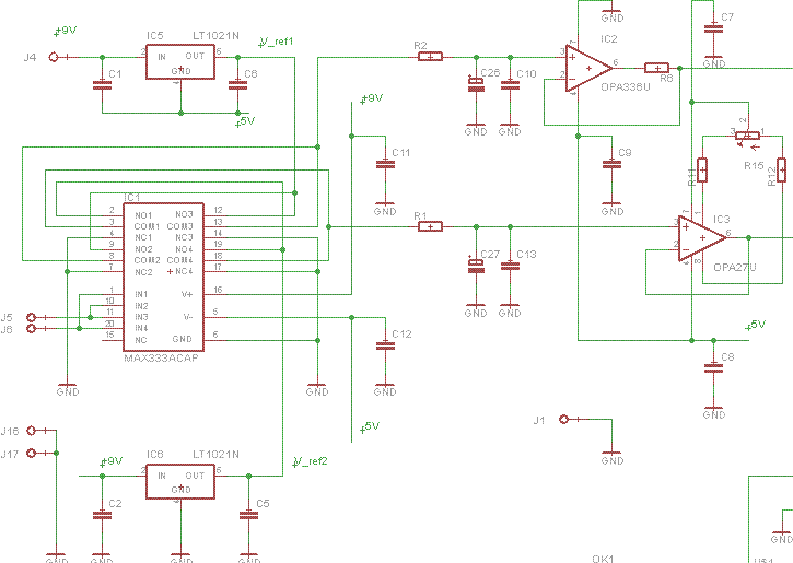

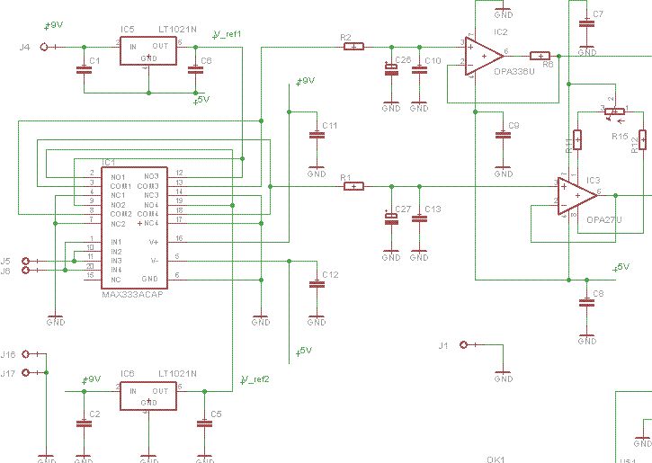

von Jan (Gast)
das funktioniert schon mit der PWM.
Nur sollte die Spannung mit der das PWM-Signal erzeugt wird recht genau
sein.
Ich hab so etwas mal (siehe Anhang) mit Ref.Quellen und einem
Analogschalter aufgebaut.
Dabei ist die Genauigkeit maßgeblich von den Ref.Quellen abhängig.
Jan
von Patrick C. (pcrom)
Stell mal das diagram und kalkuliere mal die genauigkeit wenn man ein
NanoDac mit eingebauter referenz und ausgangsbuffer benutzt, vergleiche
es mit das diagram das du jetzt hier beigeliegt hast. Meiner meinung ist
ein NanoDac oder ahnliches von andere Fabrikanten viel einfacher. Wollst
du mit R15 handmassig kalibrieren ? Dann nimm besser einen
higher-resolution schaltung und mach die calibrierung softwaremassig.
Patrick

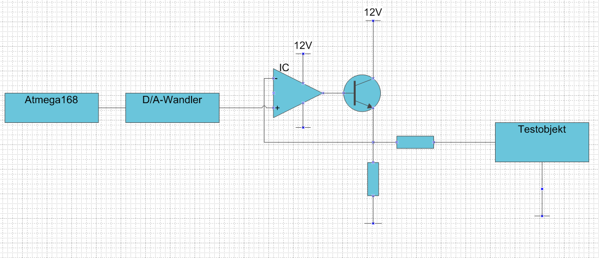

von G. M. (knut89)
Wenn ich mit meinen Verstärker, nach dem DAC, einen Strom von 200mA
erzeugen will kann ich das mit einem OP+Emitterfolger als
Spannungsfolger umsetzten oder?

von Purzel H. (hacky)
>> Das Layout ist dann noch schwierig genug, um die
>> Genauigkeit auch zu erreichen.
>Du meinst wegen Reflexion und Übersprechen?
Nee, wegen Offsetspannungen. Bei 16 bit ist ein Bit weniger als 100uV.
Wegen mehr Strom .. es gibt eine Boost-OpAmp Schaltung. Etwas wie ein
Emitterfolger aber nicht ganz. Mit Rueckfuehrung. Sollte aber auffindbar
sein.
von G. M. (knut89)
Meinst du sowas?
LM7372
Nee, der ist ja +-5V gespiesen als Minimum. Einen Emitterfolger mit
Ausgang als Feedback auf den minus-Eingang
von G. M. (knut89)
Der hat doch ne Versorgungsspannung von v+-v- 36V dann kann ich den doch
von 0-12V betreiben oder nicht ?
von G. M. (knut89)
So?
     |\            12V
DAC  |+   \         C
     |     +----- B
     |    /         E
   +----------------+----> Last
                    R
                   GND
Hast du denn +-12V versorgungsspannung ?
von knut (Gast)
nein nur 0V-12V

Also wenn ich einen D/A verwennden will könne ich das dann, natürlich
abhänig von der Dimensionierung so machen ?
Der D/A Wandler gibt 0V-5V aus der Op leifert mehr strom bei gleicher
Spg.
Falls der Strom nicht ausreichen sollte noch einen Emmiterfolger davor.
Dann muss der D/A Wandler allerdings 0V-(UR2+UµC+Ube) ausgeben. Der
Widerstand zum testobjekt ist nur für die Strombegrenzung gedacht. Kann
ich das anders regeln da sonst wieder ne Ungenauigkeit dring habe mit
steigendem Strom?
die Spg. muss ja noch mit Einberechnet werden.
Dann wäe UµC =UR1-UR2
von G. M. (knut89)
Schon wieder nicht eingelogt sry
der rückführungszweig des Op muss natürlich auf dessen Ausgang nicht
unterhalb des Transistors.
von horst (Gast)
Nee, ist schon richtig so. Nur der Strombegrenzungswiderstand ist
natürlich blöde, da je nach Stromfluss nicht mehr die gewollte Spannung
an deinem Testobjekt anliegt.
von spontan (Gast)
Warum?
von G. M. (knut89)
ah jetzt dann  Brauch ich am D/A -Wandler nur 0V-5V ausgeben und Ube
wird gleich mit erzeugt vom Op. Jetzt hab ich.
Man da hab ich ja aufn Schlauch gestanden.
Das hab ich mir auch überlegt aber ich will ja nicht das meine Schaltung
durchbrennt wenn ein Fehlerhaftes Testobjekt eingelegt wird.
oder kann ich den an den kollektor des Transistors hängen? Dann
natürlich um den Gesamtstrom zu begrenzen
von G. M. (knut89)
Kann ich die Rückführung nicht nach dem Widerstand setzten dann
verstärkt der OP solange bis dort die gewünschte Spg anliegt?
