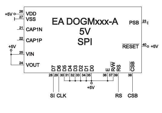

Also ich will ein DOG-M Display per SPI Schnittstelle ansteuern, die
Schaltung ist wie im Datenblatt bzw. Bild 1. Das Display wird mit 5 V
versorgt. Der /CSB Eingang ist dauerhaft auf Masse gelegt.

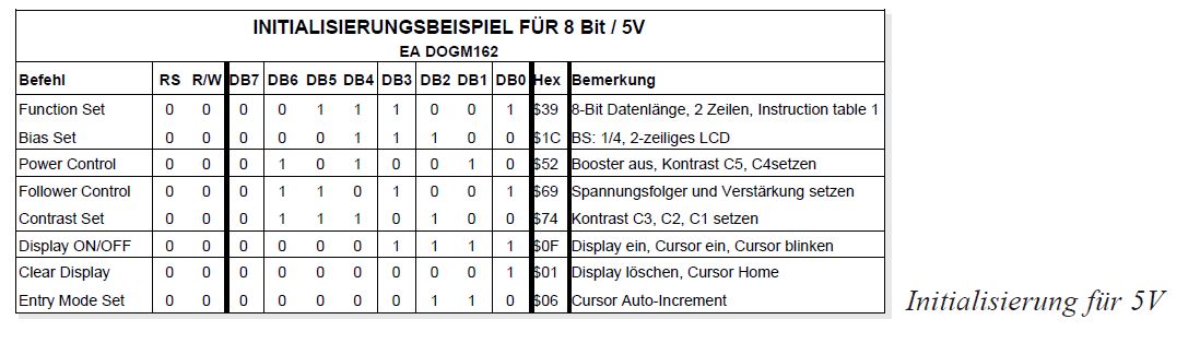

Meine Initialisierungsroutine folgt auch dem Datenblatt, siehe Bild 2,
und sieht folgendermaßen aus.
void InitDisplay(void)
    int time;
    PDR08_P2=0;          // Port 08_2 (RS fürs Display) auf Low Schalten
// **Routine nach 8 Bit Beispiel Datenblatt** //
  time=40;
  Delay_us(50000);      // Auf das Display warten
  SPI0SendData(0x39);      // Fuktion set: 8 Bit, 2 Zeilen
  Delay_us(time);        // ca 40µs warten
  SPI0SendData(0x1C);      // Bias set: BS:1/4, 2 Zeilen LCD
  SPI0SendData(0x52);      // Power Control : Booster aus
22
23
24
25
  SPI0SendData(0x69);      // Follower Controll
26
27
28
29
  SPI0SendData(0x74);      // Contrast set
30
31
32
33
  SPI0SendData(0x0F);      // Display on
34
35
36
37
  SPI0SendData(0x01);      // Clear Display
38
39
  Delay_us(1300);        // ca 1,3ms warten
40
41
  SPI0SendData(0x06);      // Entry Mode set
42
43
44
45

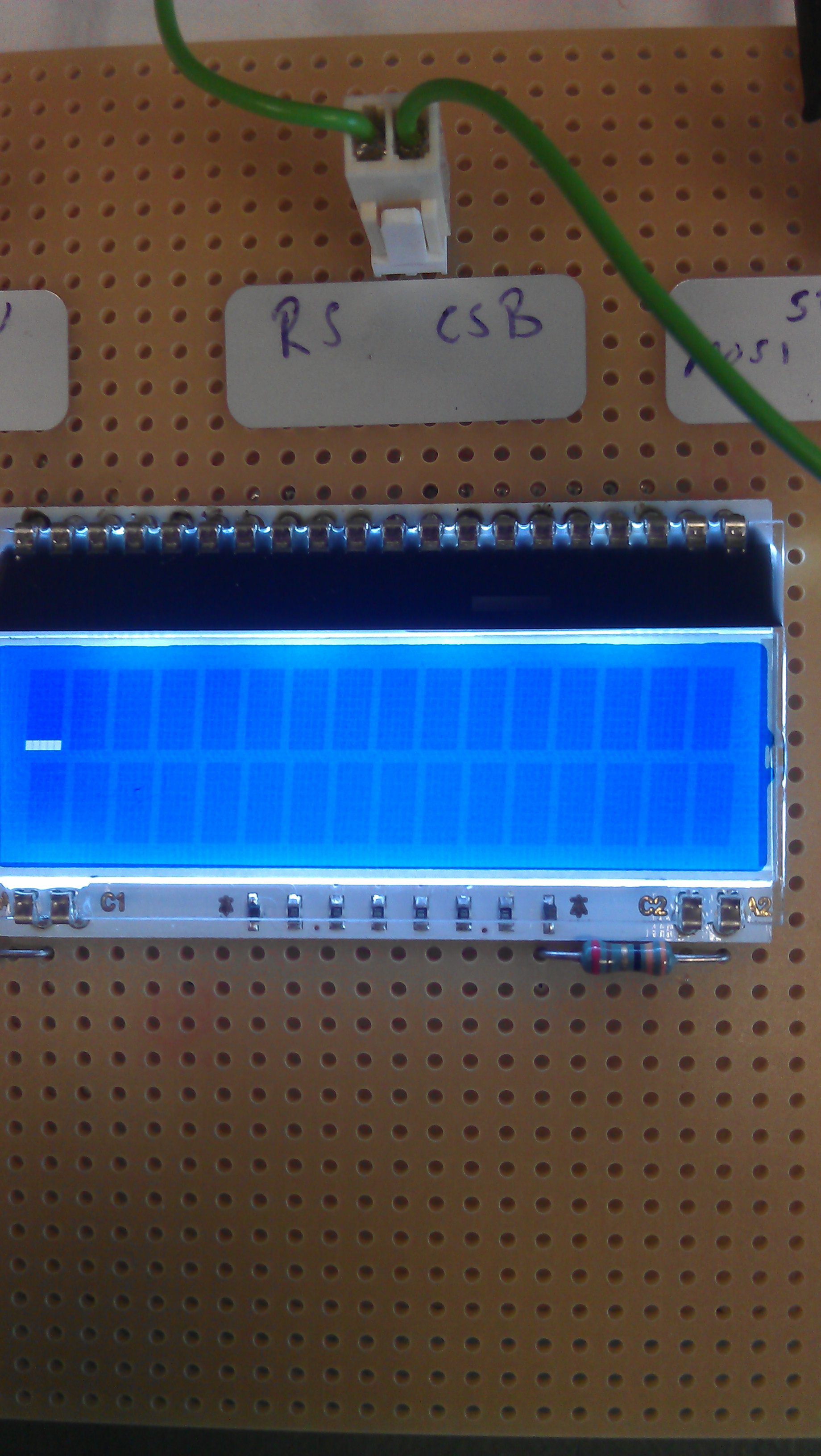

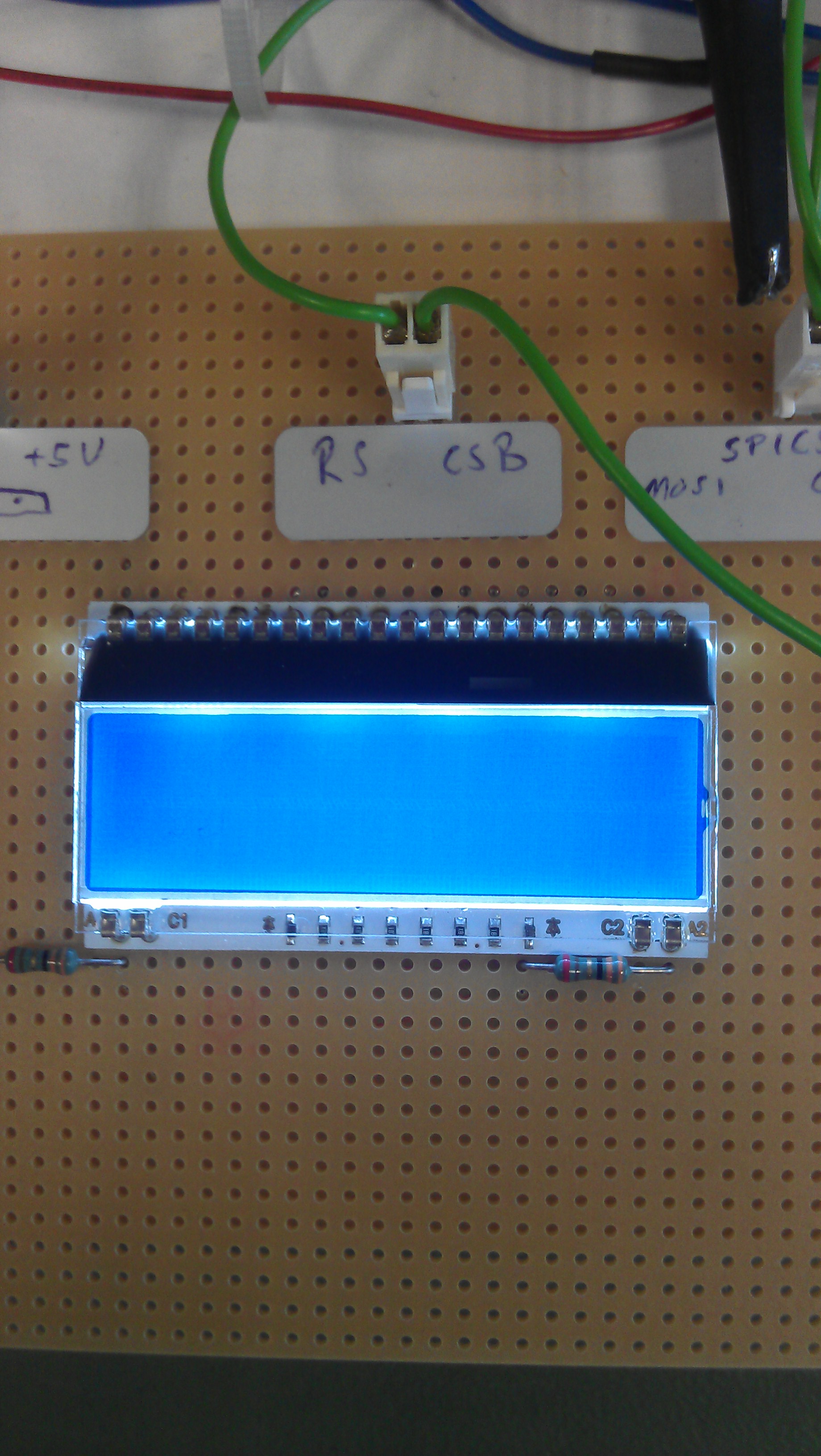

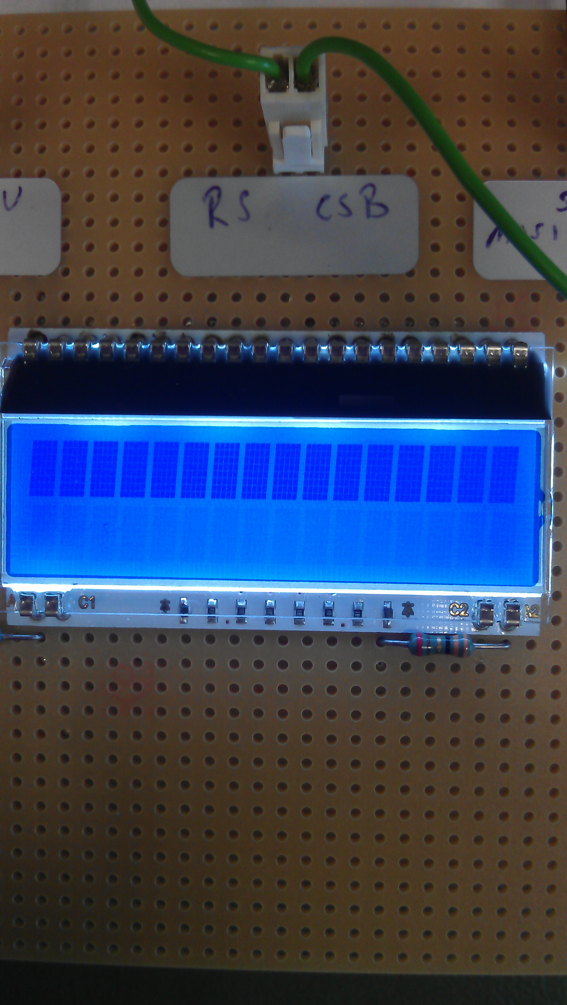

Hab nochmal paar Bilder vom Display drangehängt, also von den
verschiedenen Zuständen.
IMAG0521: Display im nicht initialisierten Zustand bzw. wenn sich garnix
getan hat.
IMAG0522: RICHTIG INITIALISIERT :)
IMAG0523: Cursor an der falschen Position bzw. blinkt oben und unten
IMAG0524 und IMAG0525: falsch initialisiert, aber es hat sich zumindest
was getan
