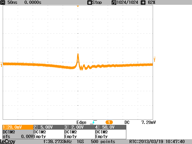

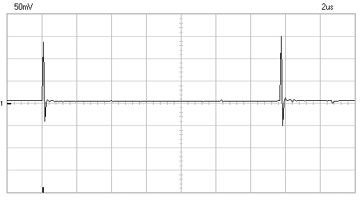

von Kai K. (klaas)
>Eventuell einen ADuM6132.
Vor den ADUM-Teilen kann man nur warnen: Sie sind extrem HF-verseucht
und ich habe schon von mehreren Kollegen gehört, die damit nicht den
CE-Test bestanden haben.
http://www.analog.com/static/imported-files/application_notes/AN-0971.pdf

von Kai K. (klaas)
>Jetzt sag bitte, dass die Verseuchung nur bei den Typen mit eingebautem
>DC-DC-Wandler auftritt, sonst ist mein Layout fürn A...
Die iso-power-Typen sind besonders giftig.
Früher hatten ADUMs zusätzlich noch Schwierigkeiten mit ESD. Ich habe
von einigen Kollegen gehört, daß sie den ESD-Test im ersten Anlauf nicht
bestanden haben:
http://www.analog.com/static/imported-files/application_notes/AN-793.pdf

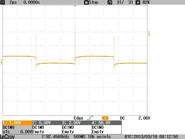

>Die Ableitwiderstände parallel zu den Caps dann aber auch.
Ja, hast Recht.
Ein R hier ist auf jeden Fall sinnvoll. Gerade auch für den ESD-Test mit
dem üblichen Mehrfachgeblitze.
>Naja, aber EIGENTLICH haben ja glavanisch getrennte DC-DC Wandler einen
>Trafo drin, der eine halbwegs brauchbare Gleichtaktunterdrückung haben
>sollte.
Extreme Impulssteilheit gepaart mit Streukapazität ist hier das Übel. Im
Anhang sieht man die Ausgangsmasse gemessen gegen die Eingangsmasse beim
einem typischen, galvanisch getrennten Kleinstleistungs-DC/DC-Wandler.
Das Bild zeigt das Verhalten NACH der Entstörungssmaßnahme mit drei
parallelgeschalteten, bedrahteten Ker-Caps zwischen den Massen. Ohne
Caps hat man Spikes von mehreren Volt...

von Kai K. (klaas)
>3x1nF?
Ist länger her, aber ich glaube es waren 3x10nF. Man "sieht" aber nicht
die Kapazität von den Entstörcaps, sondern praktisch nur die
Induktivität. Das heißt, es dürften auch kleinere Capswerte ausreichen,
Hauptsache man erzielt eine kleine Induktivität.

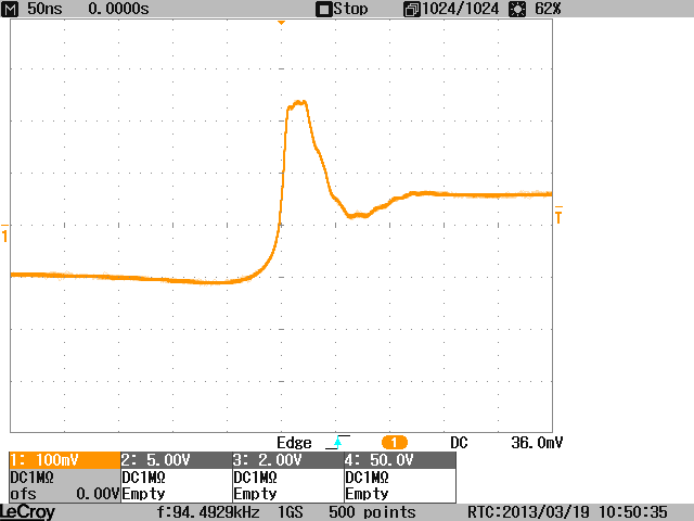

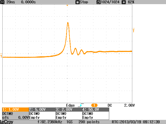

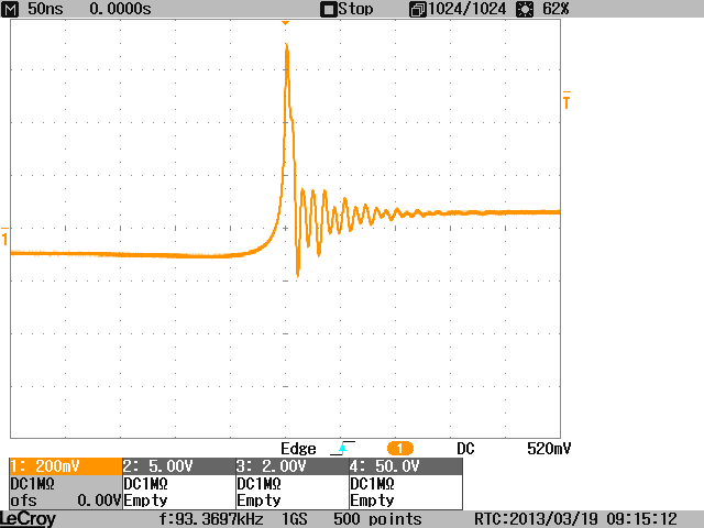

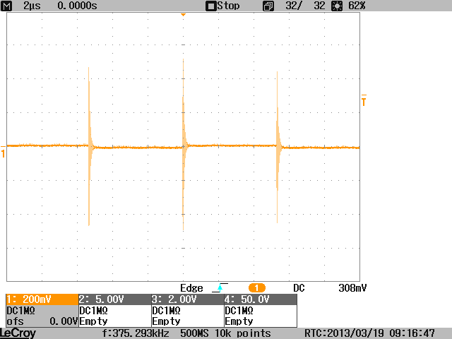

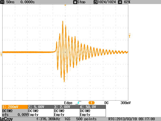

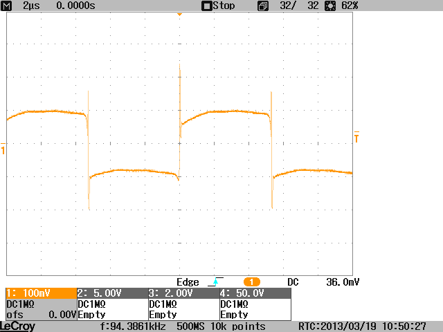

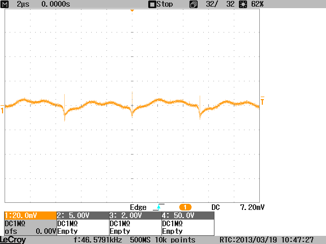

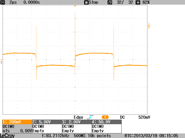

von Falk B. (falk)
Hier mal eine schnelle Messung an einem DCDC-Wandler
TMV0505S von TRACO, 5V ein, 5V aus
Zuerst ohne alles, gemessen von V- in (Masse) zu V- out (Tstkopf)
Zwei Störungen, niederfrequentes Rechteck mit der Schaltregelfrequenz
von ca 93 kHz, dazu hochfrequente Störspitzen. Dann wurde schrittweise
gefiltert, zuerst mit 100pF und 2,2 nF zwischen den Massen, danach noch
eine Gleichtaktdrossel (Würth 74279451, 40uH) am Ausgang und dahinter
dann der Kondensator. Ergebnisse siehe Anhang.
Aufbau    Amplitude / mV    NF       HF
normal                     300     2500
100pF                      100      700
2,2nF                       10      550
CMC + 100pF                100      250
CMC + 2,2nF                  5       12
von Kai K. (klaas)
Sehr aufschlußreich deine Messungen!
von Timm T. (Gast)
Warum schwingt das denn bei 2n ohne Drossel so heftig? War das ein
bedrahteter C?
von Johannes E. (cpt_nemo)
> bedrahteter C?
Vermutlich wird da eine Resonanz angeregt. Um das zu beseitigen, könnte
man unterschiedliche Kondensatoren parallel schalten (z.B. 1n, 10n
100n).
Falk Brunner schrieb:
> danach noch eine Gleichtaktdrossel (Würth 74279451, 40uH) am Ausgang
> und dahinter dann der Kondensator.
Kannst du bitte genauer beschreiben, wie du die Gleichtaktdrossel
verschaltet hast? Wenn ich das richtig verstanden habe, hast du die
Drossel direkt am Ausgang des DC/DC-Wandlers angeschlossen (an + und -)
und dann den Kondensator vom anderen Ende der Gleichtaktdrossel zur
Primärseite des DC/DC-Wandlers.
Eigentlich sollte der Kondensator direkt an den Pins des DC/DC-Wandlers
angeschlossen sein und die Gleichtaktdrossel in Richtung Last; von dort
dann aber kein Kondensator mehr zur Eingangsseite. Falls du Zeit hast,
könntest du diese Variante vielleicht auch noch zum Vergleich testen?
von Falk B. (falk)
@  Timm Thaler (timm-thaler)
>bedrahteter C?
Ja, ganz normal mit ca. 20mm Anschlußdrähten. War nicht
superniederinduktiv aufgebaut.
@ Johannes E. (cpt_nemo)
Ja. ALs Last hatte ich 120 Ohm dran.
Nein, denn die Gleichtaktdrossel soll ja als Längselement hochohmig
sein.
>von dort
Mal schauen, ich erwarte aber kein besseres Ergebnis.
