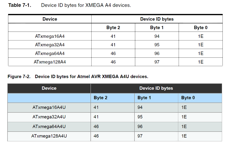

So, ich habe einen ATXMega32A4-AU, aber Atmel Studio 6.0 behauptet es sein ein ATXMega32A4U. Allerdings funktioniert USB trotzdem nicht.

Stefan Helmert schrieb: > Atmel Studio 6.0 behauptet es > sein ein ATXMega32A4U. Das Atmel Studio kann nichts behaupten. Es kann nur das verwenden, was du einstellst. Allerdings meckert es auch nicht immer, wenn du was falsches eingestell hast.
Im Programmier- Dialog sollte er meckern wenn du die device ID ausliest.
Timmo H. schrieb: > Im Programmier- Dialog sollte er meckern wenn du die device ID ausliest. Genau. Ich habe einfach mal was anderes eingestellt und da sagte das Tool, die ID sei falsch, es handele sich um einen ATXMega32A4U.

Interessant, scheinbar haben die beiden die gleiche DeviceID.
Stefan Helmert schrieb: > So, ich habe einen ATXMega32A4-AU, aber Atmel Studio 6.0 behauptet es > sein ein ATXMega32A4U. Allerdings funktioniert USB trotzdem nicht. Klar, du hast ja auch einen ATxmega32A4, ohne U. Im Gegensatz zu dir kann dein Atmel Studio die Beschriftung auf dem IC (die letztlich das Maß der Wahrheit ist) nämlich nicht lesen. Timmo H. schrieb: > Interessant, scheinbar haben die beiden die gleiche DeviceID. Scheint so, leider. Eine ziemlich ungeschickte Entscheidung, finde ich.
Keine Ahnung warum Atmel das gemacht hat. Evtl. um Binär-Code-kompatibel zu bleiben. Aber steht auch so in den Datenblättern. Man muss halt einfach den richtigen Controller kaufen, aber das ist ja dank der eindeutigen Bezeichnung nicht sonderlich schwer, oder etwa doch!?
Timmo H. schrieb: > Keine Ahnung warum Atmel das gemacht hat. Evtl. um Binär-Code-kompatibel > zu bleiben. Aber steht auch so in den Datenblättern. > Man muss halt einfach den richtigen Controller kaufen, aber das ist ja > dank der eindeutigen Bezeichnung nicht sonderlich schwer, oder etwa > doch!? Nö, dafür gibts ja die Ordering Informationen im Datenblatt..
Eben... Die hat Stefan aber offensichtlich nicht ganz gelesen sondern einfach drauf los bestellt... Nach dem Motto: kommt ein "U" drin vor... wird wohl USB haben ;-)
