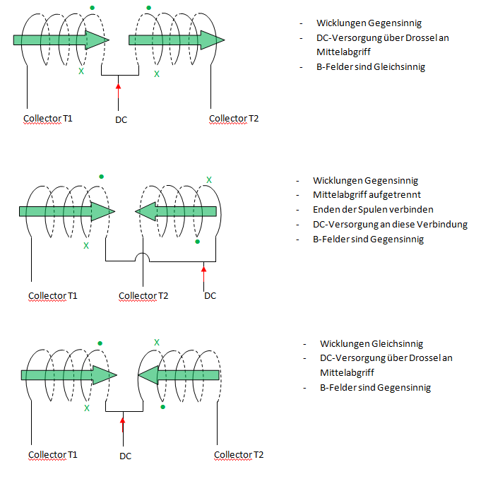

Ich habe heute mit dem Royerconverter experimentiert und da sind ein
paar fragen aufgetaucht. Ich beziehe mich hier auf den Beitrag zum
RoyerConverter. Schaltung, Bauteile und Spulendimensionen habe ich 1:1
übernommen.
1. Primärspule
Wie im Bild angedeutet habe ich mit Gegensinnig gewickelten Spulen
begonnen.
Da die Felder der beiden Einzelspulen in eine Richtung weisen, hatte ich
so keinen Erfolg!
-> Ist es "normal" das in diesem Fehlerfall der Strom rasch ansteigt und
die Transistoren zerstört???
Wenn ja, wie kann könnte man die Schaltung gegen "Fehlbedienung" (sprich
falscher Wicklungen) sichern? mit einem PTC-Widerstand vielleicht?
Daraufhin habe ich den "Mittelabgriff" aufgetrennt und die Enden der
Spulen wie im zweiten Bild verbunden und die Schaltung begann zu
Schwingen. Bei 12V hatte ich Eingangsseitig 30-40mA.
In der Sekundär-Spule wurden im Leerlauf (ohne Kondensator im
Empfangs-Kreis) nur wenige hundert Millivolt induziert.
An dieser Stelle musste ich aus Zeitgründen meine "Laborzeit" beenden,
aber weitere Messungen folgen.
-> Bild 3 müsste doch gleiche Resultate wie Bild 2 bringen, oder?
Vielen Dank schonmal
Mark
>begonnen.
>so keinen Erfolg!
Logisch.
Ja.
Wickel es einfach richtig. Und nimm ein Netzteil mit Strombegrenzung,
siehe Artikel Royer Converter.
Passt.
Kommt auf die geometrische Anordnung an. Wie hast du gemessen? Mit einem
Oszi oder Multimeter? Multimeter geht nicht.
Ja.

Ja, gemessen habe ich die Spannung mit einem Oszilloskop. Allerdings
werde ich diese Messung nocheinmal in Ruhe durchführen müssen.
Hintergrund für die Sicherheits-optimierung ist, dass mit ich gerne mit
verschiedenen Primär-und Sekundärspulen experimentieren möchte. Da ich
heute kein Netzteil mit Strombegrenzung zur Verfügung hatte, habe ich
den Strom ständig mit einem Ampere-meter überwacht. Man merkt ja
schnell, wenn der Strom rapide Steigt. Aber wenn nun beim testen die
Spule den Kontakt zur Schaltung verliert oder ähnliches sind ja die
Transistoren ja sofort hin.
Mich würde auch interessieren welche (Spulen-)Bauform wohl am
effizientesten ist. Und wie geeignet planare Spulen (Sprich
leiterschleifen auf Platine) für diese Anwendung sind.
gruß
Mark
>effizientesten ist.
Kommt drauf an.
Kann man machen, muss dann aber mit der Frequenz ordentlich hoch gehen,
ich sag mal 500kHz und mehr, weil man auf die Platine nicht viele
Windungen bekommt.
