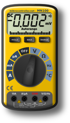

Multimeter
Ein Multimeter dient zur Messung verschiedener elektrischer Größen. Die Grundfunktionen sind Messung von Spannung, Strom, Widerstand. Darüber hinaus bieten viele Geräte noch weitere Funktionen wie Diodentest, Durchgangsprüfer, Kapazitätsmessung, Temperaturmessung, Frequenz und noch mehr.
