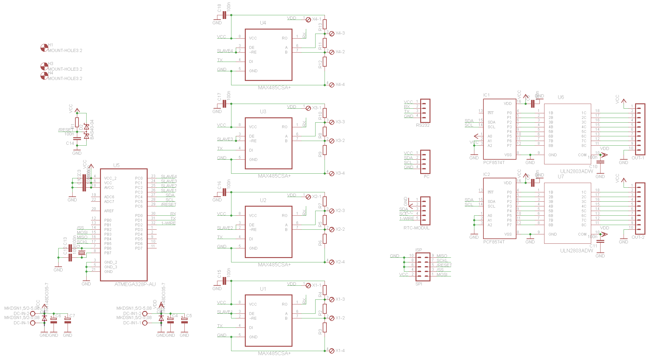

von André M. (killroymenzel)
Meine Zentrale für die Heizungs und Haussteuerung für eine Etage.
Schaut mal rüber und sagt mir unverblümt was ihr davon haltet.
Andre
von Hans W. (Gast)
Hallo André,
SCL und SDA des I2C-Multiplexers sind nicht angeschlossen, die
Adressleitungen liegen auf Masse - das wird nicht sehr gut
funktionieren.
Dem Programmierstecker würde ich mehr Platz spendieren, eine 6-polige
Pfostenbuchse für Bandkabel (z.B. AVR-ISP) lässt sich beim jetzigen
Layout nicht aufstecken (Kollision mit Uhr).
TxD, RxD, 5 Volt und Masse würde ich noch auf einen Steckverbinder
rausführen. Terminal ist immer gut zur Fehlersuche.
Was hältst du von einer LED an einem Port? (Programm ist gestartet,
Datenübertragung läuft, ein Fehler ist aufgetreten usw.). Wenn mal gar
nichts geht, ist man für jede kleine Information dankbar.
Gruß Hans

von Heinz K. (hagejot)
Hans W. schrieb:
> die
Ist doch laut Datenblatt zulässig...
Ergibt als i2c-Adresse 1110 *000*r/w
Heinz
von Hans W. (Gast)
Stimmt. Ich hatte das Datenblatt nur überflogen und angenommen, die
Adresseingänge würden den Channel auswählen. Bin noch nicht fit mit dem
EiSquareSea-Bus.
Hans

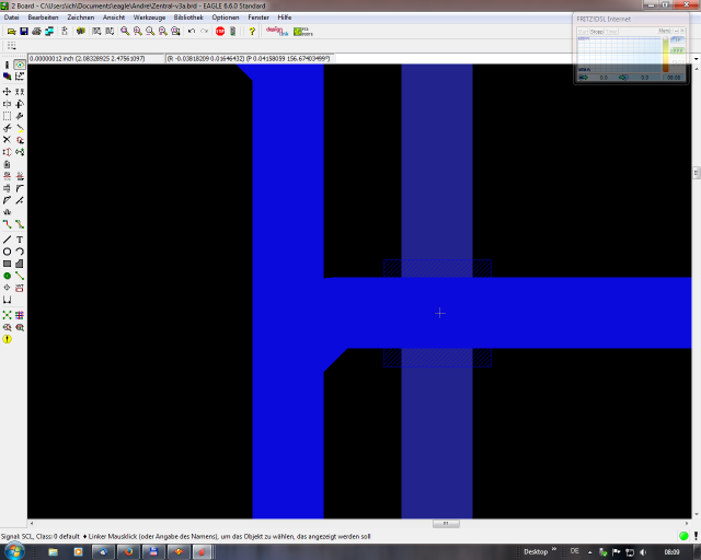

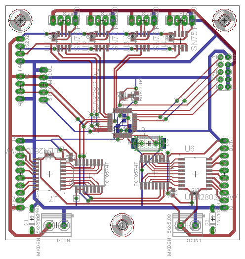

Sooooo....
Jetz mal auch meine leicht überarbeitete Hauptplatine.
Die Ausgänge von dem 2. 8574 werden über Leitung herausgeführt um LEDs
im Dosendeckel anzusteuern.
Led1 = on
Led2 - 5 = Slaves OK
Led3 = Datenverkehr
Ich mache mir nur ein wenig sorgen über I²C zu den Slaves,
Die sind verbunden über 5x1.5mm² NYM. (ca.5 - 12m)
Mal schauen - vielleicht ändere ich das noch.
Irgendwelche Ideen? (ihr kennt ja jetzt den Platz auf meiner Platine).
André
Relaisplatine:
schon besser...
...aber:
Leiterbahnbreiten 230 V für max 3,6 A geeignet (bei 40°
Temperaturerhöhung!)
Picofuses haben eine Schaltspannung von max. 125 V
N$6 zu nah an H2
X5 zu nah an H6
André Menzel schrieb:
> (Freilaufdioden werde nachgerüstet - unter den Relais)
Lies mal Dein Datenblatt: The ULN2801A-ULN2805A each contain eight dar-
lington transistors with common emitters and _inte-
gral suppression diodes for inductive loads_.
DRC und ERC sind noch nicht so Deine Freunde - sonst wäre der
Kurzschluss im Bild aufgefallen und auch diverse andere Engstellen.
Alle Angaben ohne Gewähr und ohne Anspruch auf Vollständigkeit!
Schönes Wochenende
Heinz

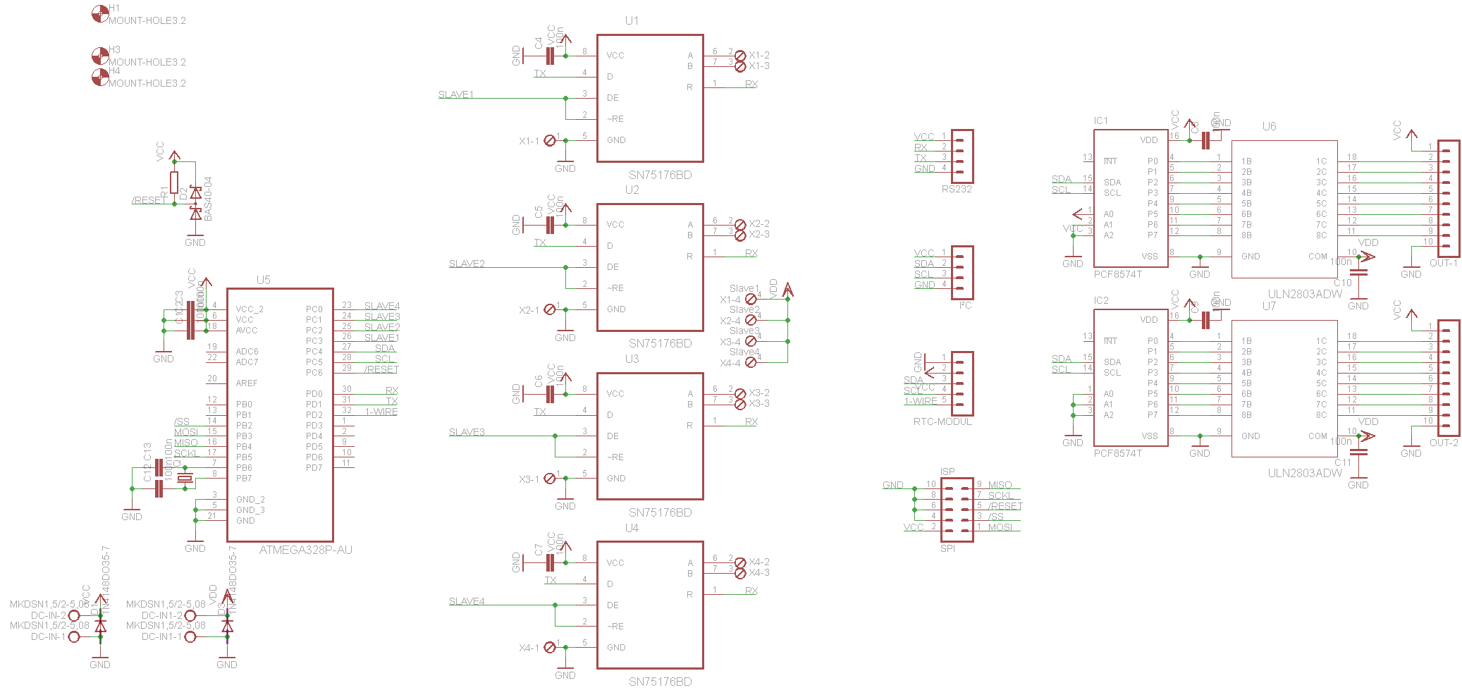

Hallöchen allerseits.....
Ich habe die Zentralsteuerung mal komplett überarbeitet und neu
gestaltet.
Die Relaisplatine muss ich noch machen.

Was sagt ihr zu meiner neuen Zentralplatine?
Wenn Du Dich erst mit den Grundlagen befassen würdest, könntest Du
einige überflüssige Entwürfe einsparen:
http://www.mikrocontroller.net/articles/RS-485
http://www.mikrocontroller.net/part/MAX485
http://rn-wissen.de/wiki/index.php/RS485
Ausserdem:
kein C am Reset-Pin
http://www.mikrocontroller.net/articles/AVR_Checkliste#Reset-Pin_korrekt_beschaltet.3F
keine Elkos zur Platinenpufferung (Platz wäre ja vorhanden)
ein 75176 zieht bis zu 40 mA Ruhestrom
Schade um den Aufwand, mit halbgaren Schaltplänen Platinen zu routen.
Schönen Sonntag (ach ja - macht 50% Sonntagszuschlag!)
Heinz
Da die "Bus"-Widerstände nur einmal geschaltet werden, wollt ich das auf
den "Slaves" machen. Aber egal.
Gut - die Bauteilauswahl war nicht die beste, allerdings hatte ich eh
vor, einen Max485 zu nehmen. (Wenn ich mich nicht irre ist der
Pinkompatibel)
DEN Kondensator auf der Resetleitung....den vergesse ich immer... :-(
Ok- StützElkos wären vielleicht angebracht, aber das externe Netzteil
ist eigentlich recht gut und direkt daneben. Soll ein Dual von MeanWell
werden.
So schlimm finde ich das jetzt nicht. Ich muss eh üben.. ;-)
Ausserdem sind die nicht "halbgar" ! sondern 3/4gar......
Nicht egal... Siehe Datenblatt Max485 Seite 7 unten
http://www.embeddedj.co.th/downloads/sheets/ic/MAX485.pdf
Heinz
Sooooo.......
Eventuell habe ich in drei Wochen wieder Zeit für unseren Stammtisch....
Aber was solls.
Hier nochmal meine neueste Kreation.
Ich hoffe, jetzt fehlt nicht mehr allzuviel.
Ich habe das Layout zwar auch schon fertig, aber es ist modifizierbar,
da ich ja genug Platz habe... ;-)
Kritik und vor allem Hilfestellung erwünscht.
@Heinz
Ich hoffe dass ich dich damit nicht langsam nerve.
André
Langsam????
-Was ist der Unterschied zwischen Vcc und Vdd?
-Bei Verpolung legieren D1/D3 wahrscheinlich durch und müssen ersetzt
werden, außerdem schliessen sie das Netzteil kurz.
-Empfohlenes Verdrahtungsmuster laut I2C-Norm
 (NXP Semiconductors UM10204):
SDA ----------------          -----
                     X  X  X
VDD ----------------          -----
VSS ----------------          -----
                     X  X  X
SCL ----------------          -----
     ^ Flachband-     ^ bei twisted pair
       kabel
-Die Widerstände R3,R4,... sind mit dem MAX485 nicht unbedingt
erforderlich:
The receiver input has a fail-safe feature that
guarantees a logic-high output if the input is open circuit.
-Pin-Belegung ISP-Stecker siehe:
http://www.atmel.com/images/atmel-2521-avr-hardware-design-considerations_application-note_avr042.pdf
Punkt 3.1
-Ein Reset-Taster ist beim Debugging oft ganz hilfreich(siehe obiges
Dokument Punkt 2, ebenso ein Lötstützpunkt für Masse (Oszi/Multimeter).
-D2 soll/darf/muss (?) eine Einfach-Diode nsch Vcc sein.
-Was machen die MAX485, solange der µC die SLAVEx-Leitungen nicht
definiert gesetzt hat(Reset/Programmierung/Absturz)? Je nach dem kämpfen
die Purschen gegeneinander um den Rx-Pin.
Ein schönes Wochenende
Heinz
> erforderlich:
Naja....jetzt habe ich sie drin.... :-)
> Punkt 3.1
Habe ich kontrolliert.... passt doch... ausser dass ich noch /SS
reingenommen habe.
VCC = 5V
VDD = 24V
Genau....das war der Sinn - die "externe" Sicherung fliegt sofort,
"bevor" das NT oder die Dioden schaden nehmen.
Ich hatte erst ein Gleichrichter vorgesehen, aber darauf habe ich
verzichtet, wegen dem zusätzlichen Spannungsabfall.
>                      X  X  X
>                      X  X  X
>        kabel
Naja....ich verwende keine Twistet... ich nehme die vorhandenen NYM5x1,5
- Grün/Gelb wird nicht verwendet.
Ok..... dann werde ich noch PullUp vorsehen.
Guter Einwand......dann werde ich den Reset-Taster noch vorsehen.
den Massepunkt werde ich evt. auch vorsehen.
Heinz K. schrieb:
> PS
> Wann weisst Du es genauer?
da ich auch erst Donnerstag erfahren habe, das ich nächste Woche auch
weg bin.....
Planung ist das A und O wir arbeiten von P bis Z......
Schönes Wochnende.
> reingenommen habe.
Genau, und bei Atmel ist Pin 3 NC, also offen.
Länge, Leitungskapazität! (siehe meine Mail 'Re: Schaltung die fünfte')
Ich würde zumindest einen PCA9517 zwischen internen und externen I²C-Bus
schalten.
Heinz
Bei meinem Programmierkabel wird dieser auch nicht angeschlossen, ich
will aber diese Schnittstelle als vollwertigen SPI nutzen.
> schalten.
Extern?...... habe ich 4x max485.
Wegen der Leitungskapazität muss ich leider abstriche machen.
Leider habe ich auf der Strecke nur 5x1,5 liegen, und ich kann keine
anderen Leitungen daneben ziehen.
Wenn es Probleme geben sollte, muss ich wohl mit der Datenrate soweit
runter gehen, bis es keine Fehler mehr gibt.
So...... eine halbe Nacht später... :-)
Besser....?
Noch jemand anregungen, was noch auf die Platine kommen könnte.....
ich hab ja noch Platz..
