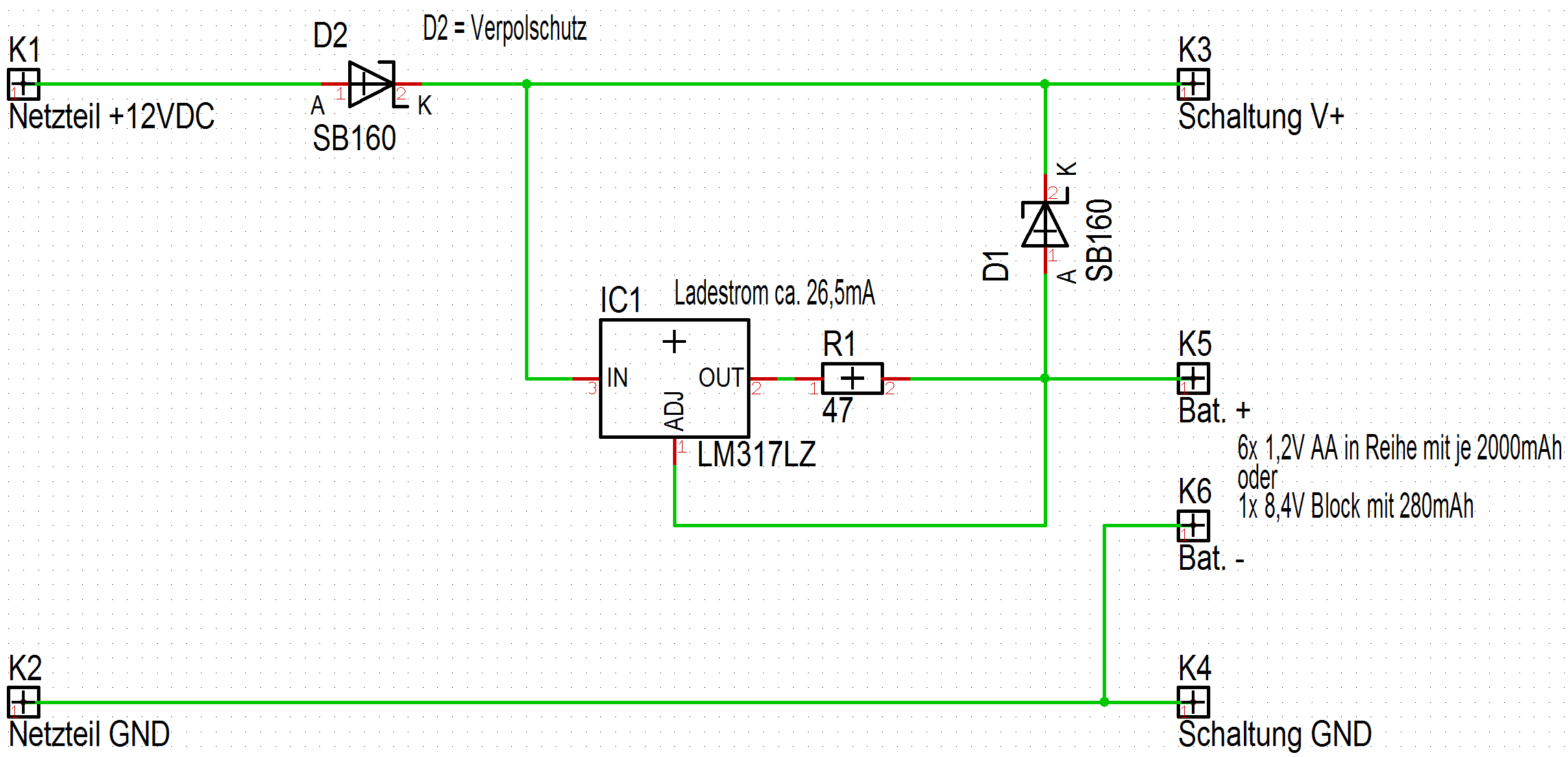

Ich habe mal diesen Schaltplan für diese Sache zusammengefummelt, das
sollte doch so gehen oder?
Gruß, Benny.
Gast #3104521
Einerseits braucht man zum Akkuladen keine Konstantstromquelle, ein
Widerstand tuts auch, es kommt ja auf ein paar Prozent mehr oder weniger
Strom nicht an.
Andrerseits hört deine Schaltung nicht auf zu laden, wenn der Akku voll
ist. Bei AA ist das sicher unkritisch, aber ob dein Akkublock den Strom
als Dauerladung verträgt solltest du im Datenblatt nachprüfen.
Gruss Reinhard
