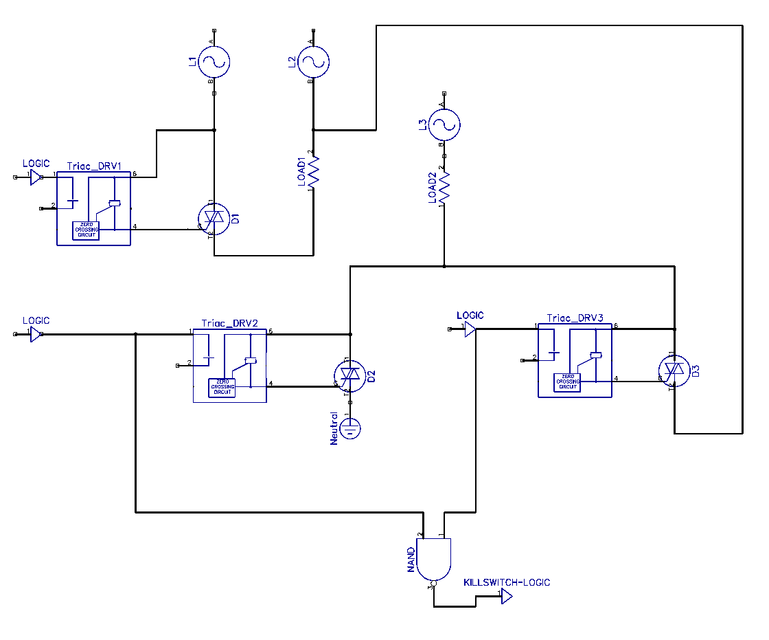

Guten Tag,
ich kenne mich eigentlich ganz gut mit der Digitaltechnik und der
Software-Entwicklung aus, aber bei Triacs hab' ich große Defizite. Ich
hab' mir daher 'mal ein rein hypothetisches Anwendungsbeispiel
ausgedacht.
Gegeben: 3 um 120 Grad verschobenene Spannungsquellen (die ich in
Anlehnung an das "echte" Drehstromnetz L1, L2 und L3 genannt habe - habe
aber nicht vor, an diesen Netzen zu "basteln").
Problem: 2 Lasten sollen geschaltet werden, Last 1 zwischen den Phasen
L1 und L2, last 2 zwischen Phase L3 und den Neutralleiter oder gegen die
Phase L2 geschaltet werden. [Falls ich sowas nachbauen würde, dann
sowiso nur mit Kleinspannung, also  dann gegen GND, aber ich ich behalte
'mal den "Kraftstromsprech" wg. besserer Verständlichkeit bei].
Wie gesagt, ich kenne mich mit TRIACs nicht sonderlich aus, macht es
einen Unterschied, wie ich den Triac-Treiber am Ausgang beschalte (also
mit welcher Phase)?
Insbesondere Triac-Treiber 3 kommt mir etwas sonderbar vor. Ist die
Reihenfolge der Phasen irgendwie wichtig? Oder passt dieser erste
Entwurf eigentlich?
Kann man was besser machen?
Ach ja, die Lasten sind rein ohmsch. Und bitte nicht an den
Logic-Eingängen aufhängen, mir ist klar, daß da, wenn man sowas wirklich
aufbauen würde, zwischen meinen Logic-Ausgängen von der Steuerung und
den Triac-Treibern ein FET gehören würde, hab' ich aber zur besseren
Verständlichkeit meines Kernproblems weggelassen. Am Killswitch-Ausgang
würde eine Crowbar hängen, finde ich zwar nicht sonderlich elegant aber
mir ist nix besseres eingefallen.
Wäre jedenfalls für jede Verbessurng dankbar, man lernt ja nie aus, und
vielleicht brauche ich wirklich mal einen Triac, dann wäre es natuerlich
schön zu wissen, ob ich die Sache auch verstanden habe.
Danke!

Diese "TRIAC-Treiber" sollen wohl Optokoppler-Nullspannungsschalter
sein. Da gehören noch 2 Bauelemente zwischen den und den TRIAC.
Wenn du 400V (also 565V Spitznspannung) mit einem TRIAC schalten willst,
solltest du 800V "TRIAC-Treiber" und TRIACs verwenden. Der übliche 600V
MOC3061 tut es also meiner Meinung nach nicht zuverlässig genug, selbst
wenn du einen dicken 420V VDR einbaust, denn die begrenzen erst ab
612–748V.
Eine Last mit einem TRIAC an 230V und mit einem anderen an 400V zu
schalten kann bei Fehlansteuerung zum Kurzschluss führen. Leider sind
TRIACs nicht frei von Fehlansteuerungen, dazu reicht schon ein Impuls
aus dem Netz. Daher halte ich die Schaltung für ein no-go. In allen
normalen TRIAC Schaltungen kommt es ja höchstens dazu, die Last für
1/100 Sekunde einzuschalten. Ich würde das so nicht bauen.
Eine ohm'sche Last, die offenkundig 400V aushält, kann man auch mit
verringerter Leistung fahren, in dem man die 400V nur kurzzeitig
durchlässt, in Impulspaketsteuerung (2 Halbwellen ein, 4 Halbwellen
aus). Die Steuerung wäre sicher schnell genug dazu.

> Diese "TRIAC-Treiber" sollen wohl Optokoppler-Nullspannungsschalter sein.
Genau, diese üblichen Verdächtigen von Motorola und Sharp eben, gibt's
auch für 800 und 1000V, sowas hab' ich mir da vorgestellt.
Meinst Du diese Widerstände, die in den meisten App-Notes eingezeichnet
sind? Oder das RC-Glied (Snubber, dachte, daß ich da bei rein ohm'schen
Lasten darauf verzichten kann).
> 612–748V.
Da mach' ich mir keine Sorgen, sowohl diese Triac-Treiber als auch die
Triacs selbst gibt's ja für passende Leistungsklassen.
Ehrlich gesagt gefällt mir die ganze Konstruktion (obwohl ich schon
dieses Würgaround-Killswitch-NAND eingebaut habe - der wahrscheinlich
aber auch nicht 100%ig funktioniert, da bräuchte man wieder ein
spezielles Sicherheitsgatter) auch nicht. Aber mir fällt eben nix
Besseres ein.
> Leider sind TRIACs nicht frei von Fehlansteuerungen, dazu reicht schon
> ein Impuls aus dem Netz. Daher halte ich die Schaltung für ein no-go.
> In allen normalen TRIAC Schaltungen kommt es ja höchstens dazu, die Last
> für 1/100 Sekunde einzuschalten. Ich würde das so nicht bauen.
Schnell muß es gar nicht sein, mir ginge es eher darum, die Lasten
unabhängig zu schalten, also z.B. Last 1 fur 20 Sekunden, dann Last 2
für 10 Sekunden dazu, dann Last 1 aus und dafür Last 2 gegen N für 30
Sekunden.
Gut, die Herumfuchtlerei mit Last 2 gegen Phase und gegen N könnte man
sicher eliminieren, schaltet man halt fix gegen Phase und tastet eben
entsprechend die Einschaltzeit kürzer, dann kommt auch über die Zeit die
Selbe Leiustung raus.
Kar, mit SSRs wäre es wesentlich einfacher, aber angenommen mann hat
nicht nur 2 Lasten sondern 10 und nicht nur Minileistungen sondern
richtige Burner, dann gibt's entsprechende SSRs gar nicht mehr,
zumindest wenn man halbwegs auf den Geldbeutel achten muß.
Sehe ich auch, ich werde das mal neu überdenken. Gut, daß es ja nur ein
hypothetischer Fall ist. Aber die Beschaltung ist generell egal beim
TRIAC, also ob ich L1 und L2 beispielsweise vertausche, oder? Oder muß
man bei sowas dann auch noch den Drehsinn des Felds beachten?
Vielen Dank jedenfalls für die kompetente und überaus hilfreiche
Antwort.
kannst du dir Schenken nach dem Zünden intressiert sich der Triac nicht
mehr für das Gate. Er ist stromleitent, solang dieser noch aus seiner
sicht positiv ist bleibt er gezündet.

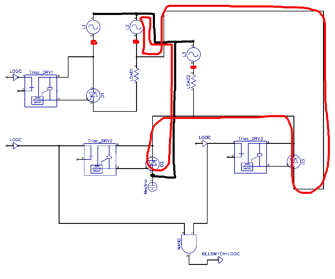

Moderator (Firma: Titel) Persönliche Seite #3097323
> mit welcher Phase)?
Nein. Dem ist das egal.
Auf keinen Fall und nie und nimmer 2 und 3 gleichzeitig einschalten.
Dann musst du nämlich Triacs tauschen...
Ich würde dir mal empfehlen, die Phasen nicht so unabhängig zu
betrachten, sondern deren offenes Ende mit dem N zu verbinden, so wie
das E-Werk das auch macht. Dann kannst du deine Strompfade schliessen.
