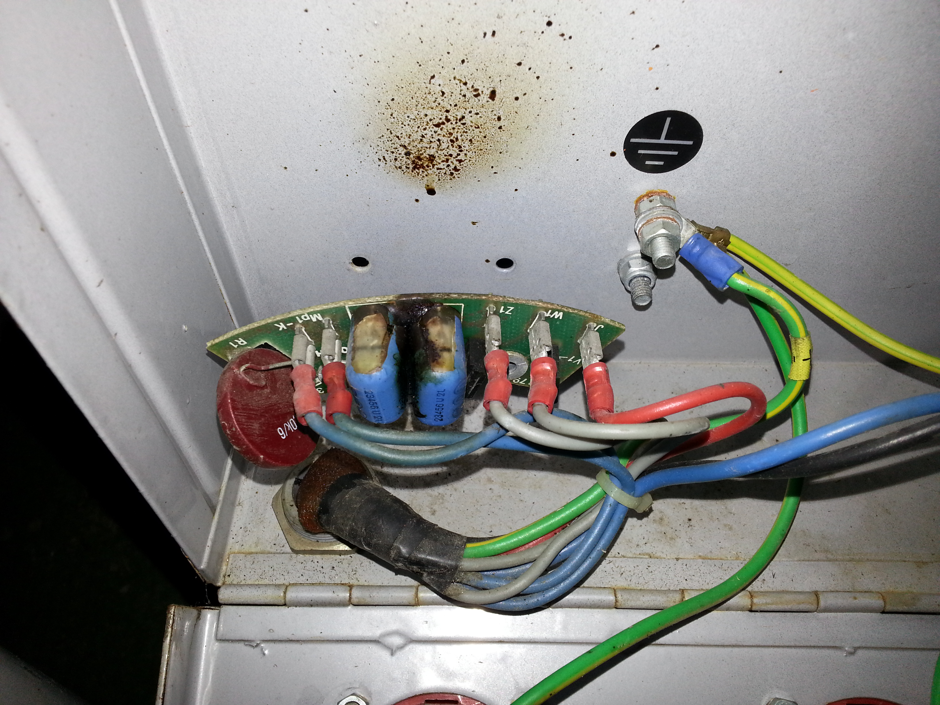

Hallo, ich habe mal eine Frage zu einem Bauteil auf einer Platine von
einem Stromerzeuger Bosch Eisemann G 3500. Auf der Platine sind 2
Kondensatoren des Typs WIMA MP 3 X2 defekt, diese habe ich bestellt. Nun
ist da noch ein Bauteil was meiner Meinung nach ein Widerstand sein
müßte (R1), drauf steht 1,0K/6. Liege ich da richtig? Mit dem Multimeter
kann ich Ohmsch nichts messen... Bin für jede Hilfe dankbar...
Ist die Platine tatsächlich durch Hitze oder was auch immer verbogen
oder ist das eine optische Täuschung? Und wie sieht sie von unten aus?
Willst Du die etwa weiterverwenden?
Vorschlag:
zünd Dein Haus doch gleich selber an, dann kannst Du wenigstens den
Termin selber bestimmen...
K. Wumm schrieb:> Ist die Platine tatsächlich durch Hitze oder was auch immer verbogen> oder ist das eine optische Täuschung? Und wie sieht sie von unten aus?
Die ist rund... wie ein Halbmond

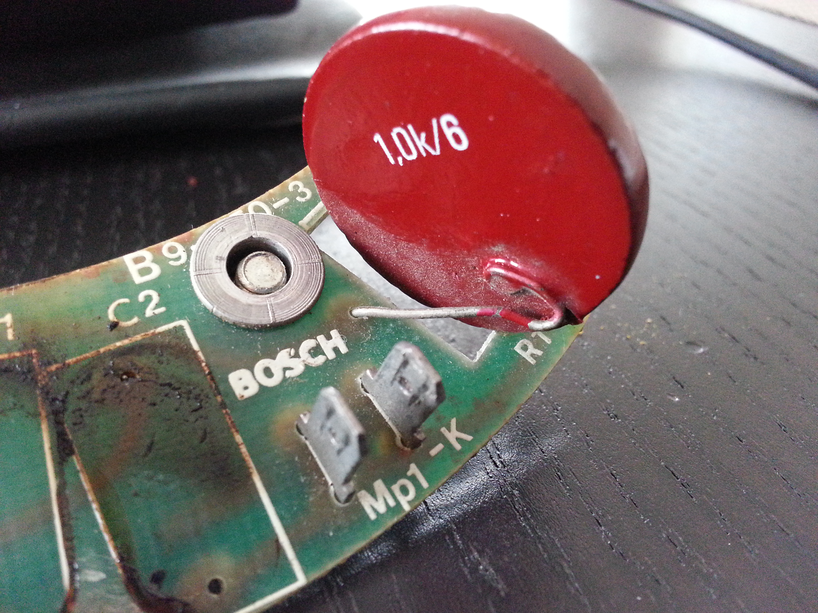

Danke für die rasche Antwort. Bei mir ist ein Kondensator abgefackelt,
die Daten vom Kondensator sind erkennbar, aber auf dem daneben liegenden
Varistor ist nix zu erkennen. Die Bezeichnung des Varistors ist 1,0k/6.
Ich kann mit der Bezeichnung nichts anfangen, finde nichts darüber im
Netz. Sicherheits halber möchte ich aber gerne einen neuen Varistor
einbauen. Was für einer ist dafür geeignet?
Mathi schrieb:> Die Bezeichnung des Varistors ist 1,0k/6.
Woher weißt Du dass es ein Varistor ist?
Nur weil einer es hier vermutet hat das nichts zu sagen. Es gibt auch
NTC-Widerstände in dieser Scheibenform. Hast Du keinen Wert messen
können?
Alugiesser schrieb:> Woher weißt Du dass es ein Varistor ist?>> Nur weil einer es hier vermutet hat das nichts zu sagen. Es gibt auch> NTC-Widerstände in dieser Scheibenform.
Und auch PTCs.

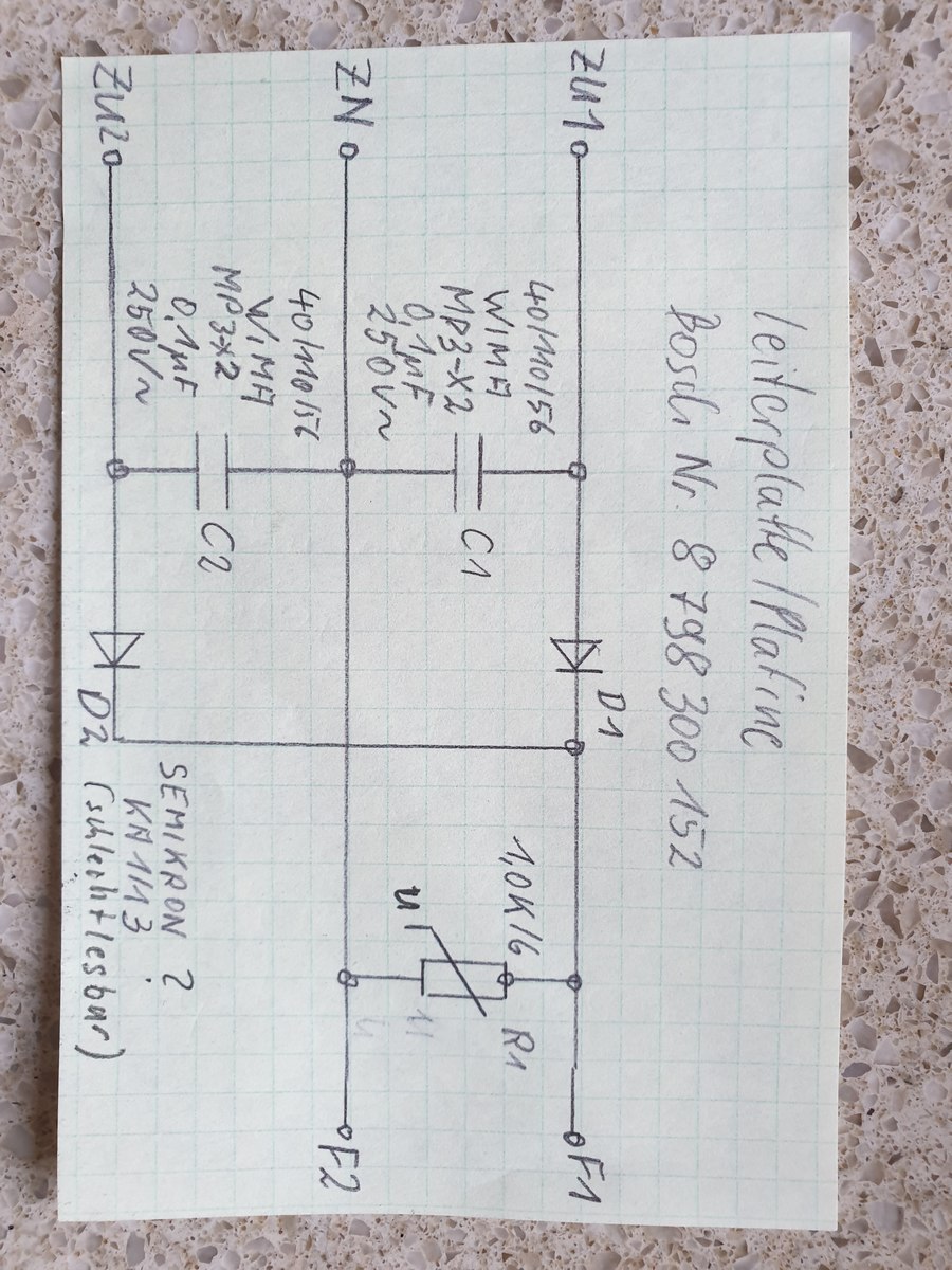

Das verwirrt mich jetzt aber.. ich habe einen Schaltplan von der
Platine, leider ohne Bestückungsliste, das Schaltzeichen für das Bauteil
ist als Varistor dargestellt. Ich habe ihn mal mit Ohmmeter gemessen.
Kein Durchgang, unendlich. Wie jetzt weiter?
Mathi schrieb:> das Schaltzeichen für das Bauteil> ist als Varistor dargestellt. Ich habe ihn mal mit Ohmmeter gemessen.> Kein Durchgang, unendlich. Wie jetzt weiter?
Nichts tun. Wenn der Varistor ein solcher ist, muss er bei der Spannung
deines Ohmmeters sperren. Also alles gut.
Ach, ein durch Abmalen selbstgestrickter Plan.
So wie er eingezeichnet ist, ist es natürlich ein Varistor. 1,0K würde
ich jetzt mal als 1kV interpretieren. Die Schaltung wird aber auch ohne
den funktionieren, denn der Varistor ist ja nur zum Bekämpfen von
möglichen Überspannungen da.
Tausche also den abgefackelten C aus (vielleicht am besten beide). Die
Daten haste ja in Deinem Schaltplan, wenn das so stimmt. Müssen X2-Typen
sein, wie man den Bezeichnungen entnehmen darf.
250V~ als Spannungsfestigkeit der C ist übrigens sehr knapp (mögl. der
Grund der Knallerei). Sieh ruhig zu, da welche mit höherer Nennspannung
zu bekommen. Platz haste ja.
Ok danke, den Plan habe ich nach der Platine gemacht. Ist relativ
übersichtlich, findest ja nichts im Netz dazu, und die Hersteller der
Ersatzteile hüllen sich in Schweigen. Geben keine Daten raus.
Kondensatoren hab ich schon da, 275V/0,1yF. Dioden für evtl. Ersatz
besorge ich mir auch noch. Da kommt es, denke mal, nicht so drauf an.
