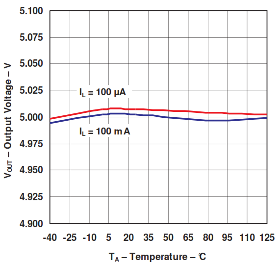

Ich benötige eine Spannung zwischen 4,5 und 5V bei max. 50mA. Als
Spannungsversorgung dient der USB-Anschluss eines Rechners. Die Spannung
sollte jedoch möglichst temperaturunabhängig sein im Bereich zwischen
15°C und 60°C. Abweichungen um 150ppm sind in diesem Bereich ok.
Was ist die einfachste Lösung? Spannungsregler? Falls ja, welcher?

von Harald W. (wilhelms)
Maxim S. schrieb:
> In dem Fall hieße die Frage: Welcher
> 5V-Spannungsregler hat eine hohe Temperaturstabilität?
Z.B. ein mit dem TL431 "gedopter" LM317.
Schaltung steht im Datenblatt des TL431.

von Anja (Gast)
Helmut S. schrieb:
> 1500ppm/45° = 33ppm/°C
Um mal zur ursprünglichen Frage zurückzukommen.
Die stabilsten Spannungsregler mit 50mA dürften immer noch der
LP2950A/LP2951A oder der LM723 sein. Beide sind mit typisch 20ppm/K
spezifiziert. (Worst case jedoch je nach Hersteller Faktor 5-10
schlechter).
Der LM723 braucht noch zusätzlich einen präzisen Spannungsteiler sowie
eine weit höhere Eingangsspannung.
-> ohne Selektion wird das nichts. Und Vorsicht: meine bei Reichelt
billig gekauften LP2950A haben sich als wesentlich schlechtere mit 2%
Anfangstoleranz eines Billig-Herstellers herausgestellt.
Bei 50mA Last ist die Selbsterwärmung des Reglers nicht zu
vernachlässigen. Eventuell braucht man auch eine Vorstabilisierung der
Eingangsspannung (sofern durch den Schaltregler nicht gegeben) damit die
Selbsterwärmung gleichmäßig bleibt.
MaWin schrieb:
> Mit einer Offsetspannung von 0.22V übrigens völlig am Ziel vorbei.
Richtig: da braucht man zusätzlich noch einen OP der die Offsetspannung
ausregelt. Wie z.B. in AN86 von LT beschrieben.
Gruß Anja

von Maxim (maxim) Benutzerseite
Falk Brunner schrieb:
> Alles schon und gut, aber ohne ausreichende Kenntnis der
> Aufgabenstellung ist das alles recht sinnlos. Siehe Netiquette.
Ich werde mich in Zukunft bemühen mein Anliegen besser zu formulieren.
Jedenfalls habe ich mich nun für den LP2950 entschieden. Danke für den
Tipp an Anja. Der LP2950 beich Reichelt scheint wirklich von keinem
namhaften Hersteller zu kommen, weil nicht in der Beschreibung erwähnt
(während beim LP2951A national semiconductor eingetragen ist). Die
Serienstreuung ist für meinen Zweck jedoch unwichtig.
Quelle der Grafik: Texas Instruments LP2950 datasheet
Vielen Dank für die rege Beteiligung an alle!
