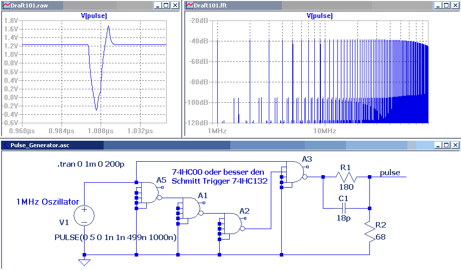

Suche Schaltung für einen einfachen Markengenerator,
Eichmarken im Abstand von 1 Mhz im Bereich von 1 - 30 Mhz würden völlig
ausreichen.
Vielen Dank für die Hilfe im Voraus
Helmut

Ich würde nehmen:
Einen fertigen 1MHz Quarzoszillator ( von Reichelt z.B. ).
Fertig.
Der müsste genug Oberwellen produzieren.
Wenn nicht, kann ja noch ein schneller Schmitt Trigger dahinter, der
"ordentliche" Rechtecke draus macht.
Wenn jede Oberwelle aber einen definierten Pegel haben soll, wirds
erheblich komplizierter.
Naja, den Rechtecken fehlen ein paar Oberwellen, Nadelimpulse wären
sinnvoller.  Sollte mit einem einfachen Differenzierglied und
nachgesetztem Treiber auch kein Problem sein.

von Christian B. (casandro)
Also ich würde einen 10MHz Oszillator einfach durch 10 teilen mit einem
Tastverhältnis von 10% Das sollte Dir auch die geraden Oberwellen stark
genug geben.
10MHz hat weiter den Vorteil, dass Du eine große Auswahl von
Frequenznormalen hast. Reicht Dir der Quarzoszillator nicht, so kannst
Du auch auf GPS oder Rubidium wechseln.

Übrigens das Rechtecksignal einmal durch ein Gatter verzögert und einmal
unverzögert mit einen Xor-Gatter verknüpfen, schon hat man Nadelimpulse
mit der Breite der Gatterverzögerungszeit.
