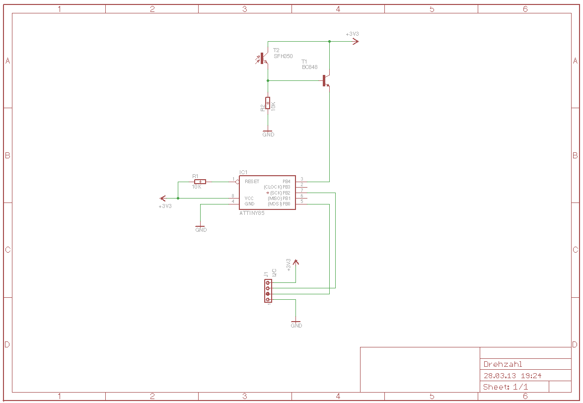

von Michael L. (nightflyer88)
Nun habe ich noch ein anderes Problem. Die HW mit dem Fototransistor ist
scheisse !
Wenn ich mit der Hand den Fototransistor auf- und abdecke, funktionierts
einigermassen.
Aber die Drehzahl eines Propellers damit messen, geht nicht !
> scheisse !
Bei veränderlicher Umgebungshelligkeit braucht Du irgendeine Regelung,
um den Arbeitspunkt des Fototransistors jeweils darauf einzustellen. In
Wirklichkeit hast Du keine Helligkeitsschwankungen Tag/Nacht.
von MWS (Gast)

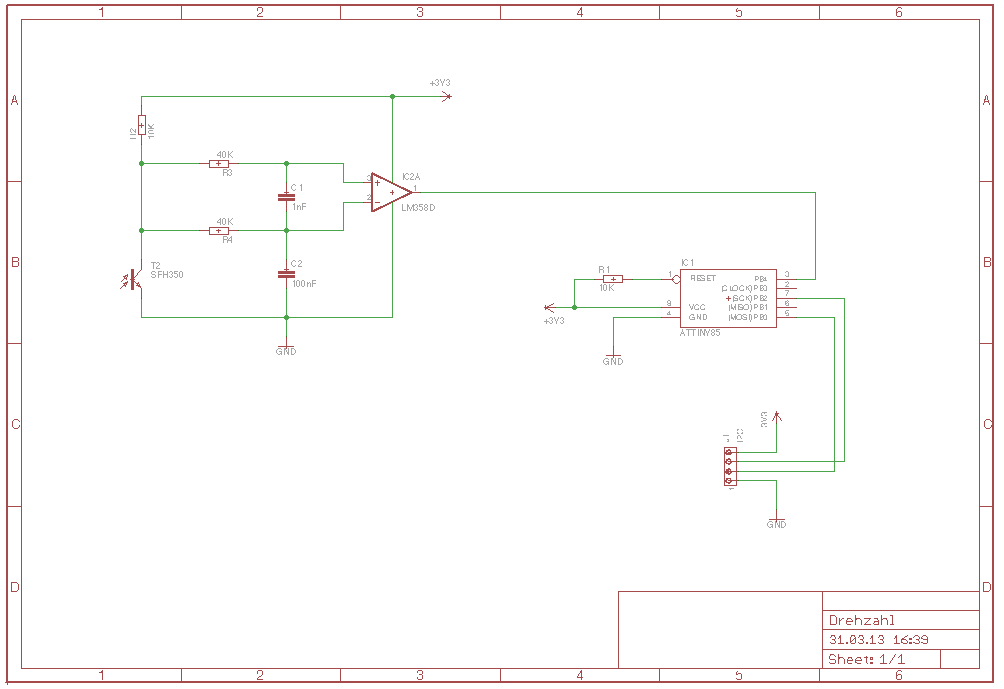

Vielen Dank für die Info.
Die Schaltung kenne ich. Habe den Datenlogger von d.meissner ebenfalls
schon aufgebaut, mit dem Logger von d.meissner mit PIC funktionierts
auch einwandfrei.
nur wenn ich die Schaltung ohne PIC laufen lasse, und die Freuqenz mit
dem Multimeter messen will, kommt nichts raus ?!?
von MWS (Gast)
Die Schaltung dürfte Nadelimpulse erzeugen, mit denen ein MM überfordert
sein könnte, ein µC jedoch durchaus klarkommt.
Also dann probier ich die Schaltung von Sprut an einem AVR aus.
Spurt verwendet da 5V, ich habe aber nur 3.3V, sollte ich die
Widerstände ändern, oder funktioniert das trotzdem ?
von MWS (Gast)
Könnt' genauso mit 3,3V gehen, Widerstände würde ich so lassen.
Super !! Habe nun die Schaltung wie im Anhang aufgebaut, und die HW
funktioniert einwandfrei !!
