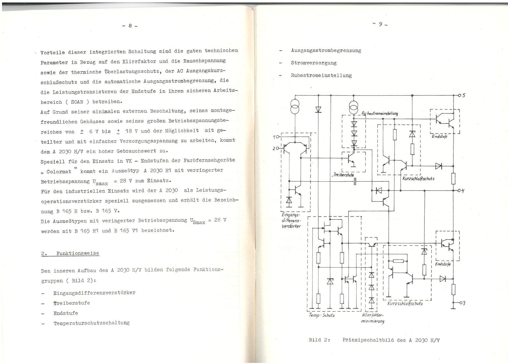

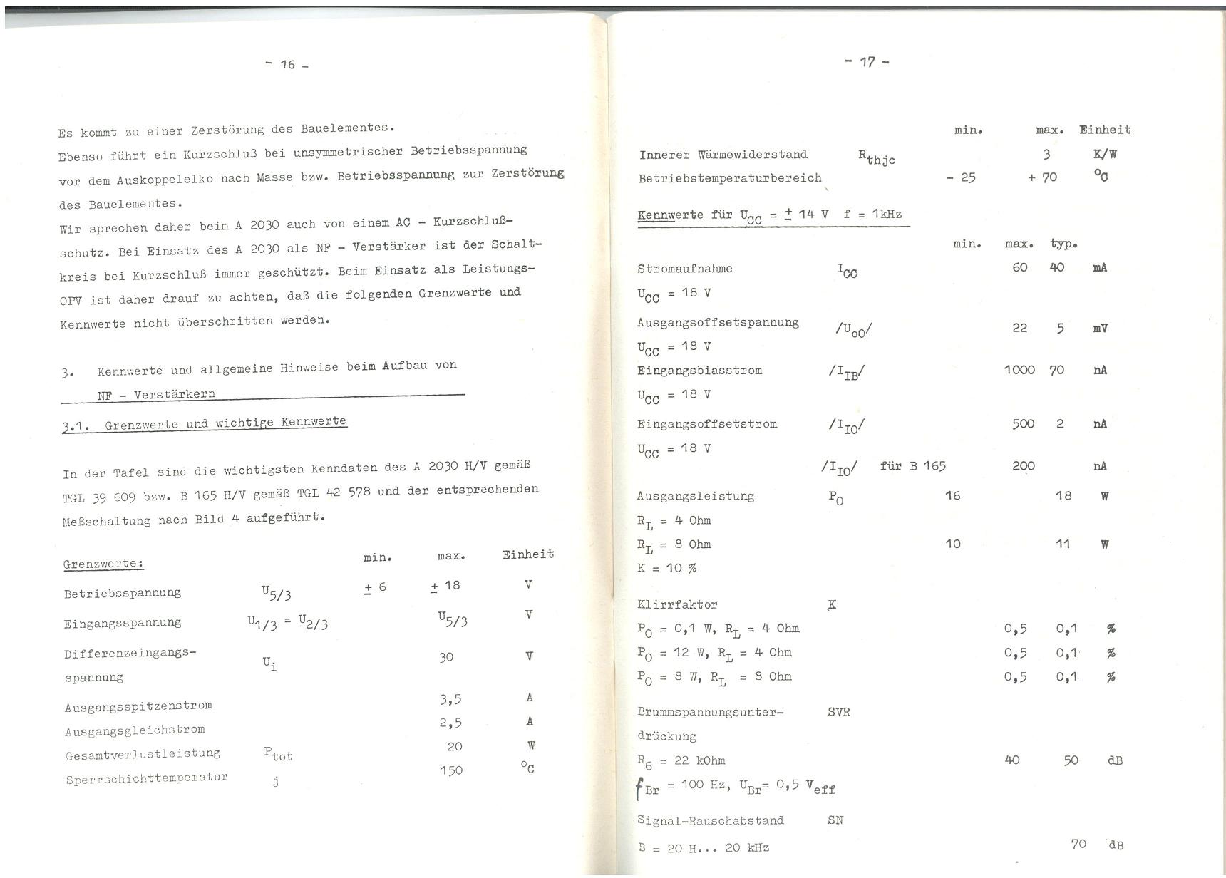

Gast #3111605
Abdul K. schrieb:
> Hat jemand ein Datenblatt des A2030 aus DDR-Zeiten?
Ja, ich habe so was. Und zwar u.a. das hier im Original (Preis: 4 Mark):
Abdul K. schrieb:
> Lohnt sich die Ausleihe? Immerhin 96 Seiten. Was steht so alles drinnen?
Da drin ist eine Prinzipschaltung mit einigen internen Daten (AP-Ströme,
Kapazitäten...) und natürlich Grenz- und Kennwerte, Messkurven und
Applikationsschaltungen, ein sehr ausfühliches DB eben.
Gast #3111673
Axel Schwenke schrieb:
> der einzige Unterschied
> zwischen A2030 und B165
Sind die ausgemessenen Daten.
In der Information Applikation des VEB Kombinat Mikroelektronik wird
darauf hingewiesen, daß die eingebaute Schutzschaltung nicht in jedem
Betriebsfall allumfassend schützt am Ausgang. Kurzschluß des Ausgangs
gegen negative od. positive Betriebsspannung führt zur Zerstörung des
Schaltkreises.

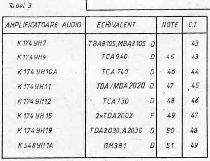

OP Persönliche Seite #3111978
Christoph Kessler (db1uq) schrieb:
> Wer suchet, der findet
> http://blog.copcea.ro/files/tehnium/suplimente/suplimentechivalente.pdf
K174 scheint eine Art Gattungsbegriff zu sein. Was das wohl bedeuten
mag?
Was die Innenschaltung des TDA1047 angeht: Die sah ich schonmal
deutlicher in einem westlichen DB.
Aber ein Händchen zum Suchen hast du sicherlich. Bravo.
#3112215
> Was das wohl bedeuten mag?
Es ist eine Schaltkreisfamilie. So wie 74LS eine Familie ist. Am Anfang
etwas gewöhnungsbedürftig ist, daß bei den Russen der Vorname des Kindes
in den (kyrillischen!) Buchstaben nach der Familienbezeichnung steckt.
Details zum Package dann aber in den Buchstaben am Anfang.
Aber sonst ist es schön schematisch, z.B.
K155 = 74xx
K555 = 74LSxx
wenn nach dem K noch ein M kommt dann ist es ein Keramikgehäuse. Es gab
auch noch Buchstaben für zöllige Gehäuse (vs. dem Default metrisch). Und
in jedem Fall ist ein ...ЛА3 (LA3) ein '00 (4x NAND mit 2 Eingängen).
Die Systematik geht sogar noch weiter. LA sind Gatter, IE sind Zähler,
IR (Schiebe)register, etc. Das gilt dann auch für z.B. CMOS. K561 ist
z.B. 4000er CMOS.
K174 ist auf jeden Fall Analogtechnik, die drei Typen die ich hier auf
die Schnelle finde, alles Konsumgüter-Elektronik (NF-Endstufen und der
genannte TDA1047 = A225). K140 wären Operationsverstärker.
XL
