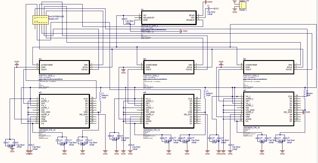

Hallo.
Ich arbeite (immer noch) an meinem Hobbyprojekt.
Im Projekt geht es (erstmal) darum,  das Bild von der RGB-CCD Kamera
auslesen und auf dem  Monitor anzeigen. Danach kommt die
Mustererkennung.
Zur Verfügung steht mir DE1 Altera Board.
Die Kamera ist diese Schönheit hier:
http://www.motionanalysisinc.com/specs/jai/cvm77.pdf
Da die Kamera den analogen Signal liefert, brauche ich erstmal 3x ADC
mit  min. 80 MHZ Samplerate.
Da diese ADC recht viel Strom (1mA pro 1MHz) verbrauchen habe ich mich
entschieden eigenen "Acquisition Modul" zu bauen. Wird ja auch langsam
Zeit das Layouten zu erlernen:)
Die ausgewählte Bauteile sind unten aufgelistet:
3 x ADC's (ADC08200, 20-200 Mhz).
Jeder ADC bekommt eine einstellbare VREF aus eigenen DAC(DAC7311). Damit
können die ADC's verschiedene VREF besitzen.
Die Versorgungspannung (Vin=12 V, Vout=3,3 V) für die ganze Elektronik
kommt aus einem REG104_33 (Imax =1A).
So, eigentlich alles schön. Aber mir stören viele Leitungen für die
Konfiguration: 3 x (*SYNC, SCLK,DIN)@DAC und 3xPD @ADC.
Das sind 12 Pins alleine für die einmalige Konfiguration vor dem
Betrieb.
Ich finde  das wird die ganze Programmierung noch erschweren.
Meine Idee:
Ich nehme einfach noch einen CPLD ( aus Altera MAX Familie). Dieses CPLD
wird  diese Konfigurationen ansteuern.
D.h.
Das CPLD bekommt von Außen (also von DE1 Board) nur kurze Befehle über
eine UART artige Verbindung: z.B. "VREF_2=1,2 V,"  , "ADC_1 Ausschalten"
etc.Außedem besitzt die oben genannte Kamera eine RS232 Schnittschtelle,
damit kann ich die Kamersteuerung ebenfalls von CPLD aus ansteuern.
Die ganze CPLD-Idee soll :
- die Steuerung vereinfachen
- GPIO auf dem DE1 Board sparen
- Das Aquisition Modul wird damit  FPGA unabhängig, und kann auch für
andere Projekte verwendet werden.
- Das CPLD  wird auch kleine Aufgaben übernehmen, wie
 --Auswahl zwischen RGB/SW Modus
 --Taktmodus für ADC wählen: External.Clock, Internal Clk( jeder ADc
kriegt eigenen CLK)
So, jetzt meinen Fragen:
 1. Wird ein CPLD (Altera MAX, billig (10 Euro)) so was hinkriegen, oder
nehme ich lieber ein FPGA?
 2. Ist es schlimm, das ich für meine ganze Schlaltung nur einen REG
Bauteil nehme? Kommt es vllt zu irgendwelchen  hochfrequenten Störungen?
 3. Was für einen CPLD würdet ihr mir raten? Ich habe nur einen SMD
Lötkolben, somit kann ich nur QFP Bauteile verwenden.Hat vllt. einer so
ein CPLD zuhause liegen und will es verkaufen?:)
 4. Mir ist nicht ganz klar, ob CPLD ihre Konfiguration nach dem
Ausschalten verlieren oder nicht?
 5. Muss ich beim Layouten für CPLD irgendwas berücksichtigen? 200 Mhz
sind doch nicht soo viel, oder doch?
 6. Gibt es sowas wie ein regelbarer Taktgenerator(20-200 MHZ) als IC,
für den internen CLK Modus?
 7. Brauchen CPLD einen  externen Oszillator, oder haben die auch einen
internen?
Nabei noch  die Schaltung ohne CPLD, für besseren übersicht:)
Vielen dank für das Lesen
PS
Im Moment funktioniert das Hochladen nicht, sobald das wieder geht, lade
ich die Schaltung hoch.

OP #3114003
Hallo Lothar. Anbei meine Schaltung, ohne noch ohne CPLD.Die CPLD muss
praktisch den DACINTERFACE übernehmen und ADC Ausgänge duch sich selbst
routen.
"Wenn du dich damit besser auskennst, dann ja"
- Hm , ich dachte das "Programmieren" von CPLD geht genauso wie auch
FPGA, mit VHDL halt.
Ich habe auch mein Code, der ursrunglich für FPGA geschrieben wurde, für
MAX II compiliert. Das Kompilieren und Synthese funktionierte hier ohne
probleme.
"Was ist ein REG Bauteil?"
Das hier: http://www.ti.com/product/reg104-33
Dieses Teil liefert für alle Komponenten die Spannung von 3,3 V
"Was ist da so schnell? Willst du die Kamerasignale durch das CPLD/FPGA
routen, oder wie?"
RIchtig. Das CPLD soll die SIgnale on-fly verarbeiten.
ZB RGB geht rein, BW raus. ODer CPLD soll einfach auf einen bestimmten
Signal warten, bevor sie den ausgang einschaltet etc. Dafür muss ich den
RGB Signal  schnell verarbeiten.
Hier frage ich mich, ob die synchronisierung durch CPLD verarbeitung
verloren gehen können.
So dass zB.der R- und G -Singal mit 10 ns  Verzögerung am CPLD Ausgang
erscheinen, und  B-Signal erst nach 60 ns. Mit der Abtastrate von 20 Mhz
hätte ich nur noch 50 ns, um den wert abzulesen.
Ist sowas möglich, oder ehe unwahrscheinlich?

Gast #3114191
Hi Anton,
ich werfe mal eben ein paar Sachen ein:
- Analog- und Digitalversorgung unbedingt trennen, die Digital-Section
haut dir sonst Glitches ins Signal rein. Da gibts verschiedene Tricks
und eine Menge Appnotes zu. Stichworte: Drosseln (Tiefpässe), cleveres
Plazieren guter (low ESR) Kondensatoren.
- Dementsprechend sollte auch das Layout ausfallen. Da gibts von TI ne
Appnote ("PCB Design Guidelines for reduced EMI").
- Was Du mit dem CPLD vorhast habe ich in etwa mal mit Ach und Krach mit
einem grossen Coolrunner hingebogen, würde es aber nicht mehr so machen.
Am besten kriegt man den Kram auf dem FPGA zum laufen, gerade wenn es um
Delays geht, die klassischen CPLDs haben kein Blockram. Aber deine
genannten Delays sollten problemlos gehen.
Mit den Altera-Klötzen habe ich leider keine Erfahrung, aber Clocks ab
30 MHz würde ich eher nicht mit einem CPLD routen/buffern, nur wenn das
durch dedizierte Clocknetze geht und man die volle Kontrolle über den
'Skew' hat.
Sonst gibt es uU. die Effekte, dass nach jedem place&route die Schaltung
anders funktioniert.
Grüsse & viel Erfolg,
- Strubi

Gast #3114454
Moin Anton,
ahja, geht ja auch aus deinem Schaltplan hervor. Dann musst Du ansich
nur noch das Layout optimieren. Gibt da ne Menge Voodoo und 'Experten'
bis Experten zu, aber ansich kommt man sehr gut mit etwas 'Maxwellscher
Intuition' voran, also: Daran denken, dass jedes Signal auch einen
(multiplen) Rückwärts-Pfad hat und damit ev. eine HF-Antenne ist.
Viel helfen da die sauberen Ground-Planes, aber darauf geht die
TI-Appnote ja ein, wenn ich mich recht entsinne.
Dem Ansatz von Herrn Schlumpf kann ich nur zustimmen. Möglichst viel
simulieren bringt am meisten Zeitgewinn bei Phase 3 (Debugging). Musst
halt ein Modell deines Video-Device machen.

schlecht, sofern die Platine nicht unpatchbar vermurkst ist. Wenn Du
Platz hast, kannst Du auch einige Bestückungsoptionen offen lassen und
nachträglich viel an EMV-Aspekten herumoptimieren.
Salute,
- Strubi
