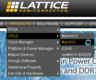

CPLDs sind tot. Lern lieber gleich was mit FPGAs. Sogar Lattice verkauft
seine aktuellen FPGAs als CPLDs (um die Hemmschwelle für den Umstieg
niedrig zu halten)...

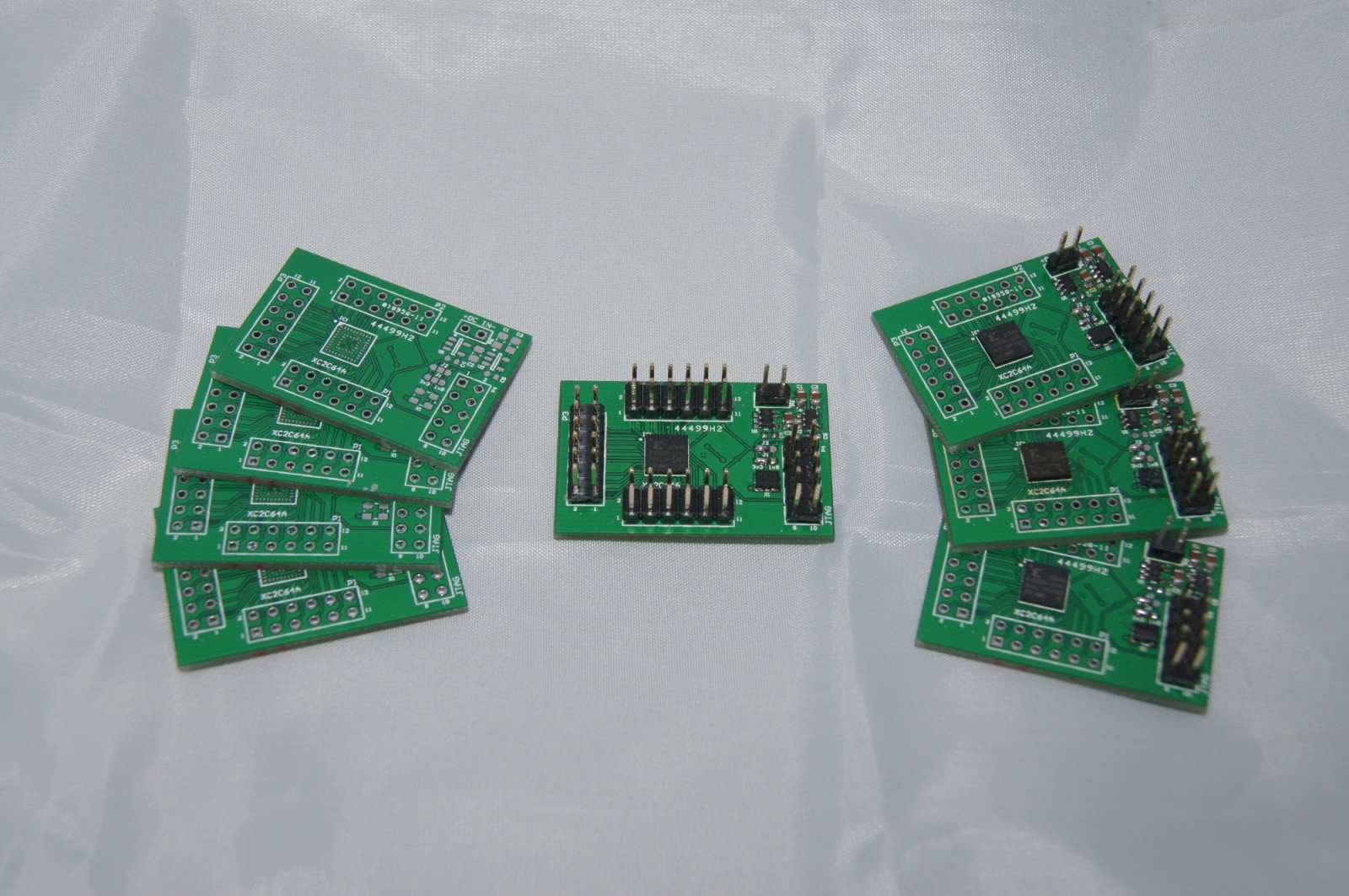

von Markus H. (dasrotemopped)
Wenns ein CPLD sein soll zum Lernen, habe ich auch gemacht.
Kannst dich bei meinem Projekt gerne mit dranhängen :
http://home.arcor.de/markus.horbach/atmegaextender.html
Brauchst das Board nur Nachbauen und einen Xilinx Programmer,
die Projektdaten + Bibliotheken gibts bei mir kostenlos auf der
Webseite.
Ist für kleines Geld möglich, da habe ich beim Design darauf geachtet.
Interesse ?
Gruß,
dasrotemopped.

Und wie schon gesagt: Lattice verkauft mit MachXO, MachXO2 sowie iCE40
FPGAs mit CPLD-Look-and-Feel, und sogar Lattice entwickelt "richtige"
CPLDs m.W. nicht aktiv weiter. Das sollte zu denken geben...
Vielleicht sind die so schlecht und klein wie CPLDs
duckundwech

Mit Blick auf die Beiträge von Markus und Boris:
Langfristig gehe ich beides an, ich habe ewig keine Leiterplatten mehr
geätzt, ich denke aber, es findet sich ein preiswerter Lieferant für
Markus' PCB-Design.
Kurzfristig werde ich mich mal mit Boris unterhalten
Hi Martin,
wie der Zufall so will habe ich mehr als eine Platine von meinem Projekt
geätzt. Sie muss nur noch durchkontaktiert und bestückt werden. Auch da
habe ich noch Material auf Lager. Wenn du Lust auf ne Schnelleinführung
CPLD hast und in NRW vorbeikommen kannst, lass es mich wissen. Musst mir
nur die Materialkosten ersetzen ...

von Tokyo D. (tokyodrift)
Falls du ein eher kleines Board suchst hätte ich auch noch etwas hier.
Xilinx Coolrunner2 XC2C64A in BGA auf einer kleinen Platine. Macht
wahlweise 3V3 oder 1V8 IO. 30 IOs sind rausgeführt, ist halt ein recht
kleiner CPLD (etwa so groß wie der von Markus Horbach).
Also wenn du Interesse hast, meld dich einfach. Bräuchtest noch nen
Programmer dazu (gibts bei ebay für wenig Gelf in LPT ausführung). Ich
hänge mal ein Bild an.

Martin H. schrieb:
> Lattice CPLD
Welche? Siehe die Screenshots im
Beitrag "Re: Umgang mit CPLD's lernen ( Altera od XILINX) via Dev Kit"
von Lattice User (Gast)

von Martin H. (martin_h23)
Lattice und Lothar,
ich nehm euch beim Wort :)
Die Screenshots hatte ich übersehen.. das ist ja mal eine kleine
Mogelpackung, wenn da einer nicht richtig hinsschaut.
