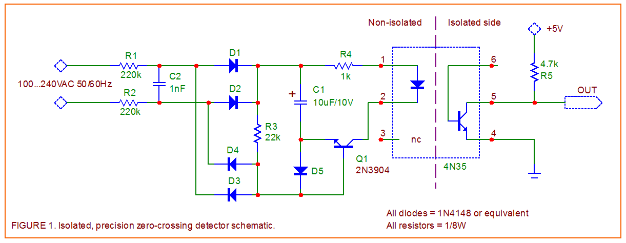

Hallo, für eine Schaltung mit Nulldurchgangserkennung nutze ich unter anderem den CNY17-1. Da die Schaltung wohl irgendwo einen Fehler hat möchte ich das ganze am PC simulieren... im Datenblatt des CNY17-1 bin ich jetzt auf einen I_F=60mA gestossen... 60mA durch die LED??? hab ich was falsch verstanden oder braucht die wirklich so viel???? das würde das Problem in der Schaltung erklären...
ich vermute dass du da bei maximum rating geschaut hast, bei 60mA geht das Teil gerade nicht kaputt, schau dir die Diagramme im Datenblatt an
gerad von selbst noch mal drauf gekommen ;) also wie schon richtig vermutet 60mA is maxi... 10mA sind wohl normal... besten danke!!!
Christoph Herzog schrieb: > im Datenblatt des CNY17-1 bin ich jetzt auf einen > I_F=60mA gestossen... 60mA durch die LED??? hab ich was falsch > verstanden oder braucht die wirklich so viel???? Das ist, wie wenn an einer Brücke steht: 40t. Dann braucht diese Brücke nicht 40 Tonnen, sondern hält die gerade noch aus. Mit 50t wirds dann schon spannend... > das würde das Problem in der Schaltung erklären... Welches denn? Christoph Herzog schrieb: > 10mA sind wohl normal... Auch falsch. "Normal" ist das, was deine Schaltung unter Berücksichtigung des CTR (current transfer ratio = Stromübertragungs- verhältnis) braucht. Wenn du ein CTR von 50% hast und mit dem Transistor 5mA schalten willst, dann braucht die LED mindestens 10mA. Wenn dein CTR 200% ist, dann reichen 2,5mA...
angehängte schaltung wurde nachgebaut... allerdings mit einigen abweichung was die bauteile angeht... sodas ich manche werte ändern musste. jetzt nach einigen änderungen hier und da funktioniert es
Christoph Herzog schrieb: > mit einigen abweichung was die bauteile angeht... Welche denn? > sodas ich manche werte ändern musste. Welche denn? > jetzt nach einigen änderungen Welche denn? Du hast mindestens einen anderen OK genommen: Einen CNY17-1 mit einem CTR von max. 80% Und der originale 4N35 hat mindestens 80% Fazit: der CNY17-3 oder -4 wäre wesentlich besser geeignet gewesen...

ich habe den CNY17-1 genutzt... zumdem hab ich die 220k gegen 2x510k(parallel) tauschen müssen anstelle der vorgegebenen dioden habe ich 1N4007 benutzt und der angegebene Transistor wurde gegen einen BC547 ersetzt... daher musste ich folgende Widerstände ändern R4 = 0R für den erhöten Strom R5 = 20k da sonst das signal nicht richtig auf Masse gezogen wurde jetzt funktioniert die Schaltung super Da ich nur diese bauteile zur Hand hatte gings leider nicht anders... lieber wären mir die originalen gewesen...
