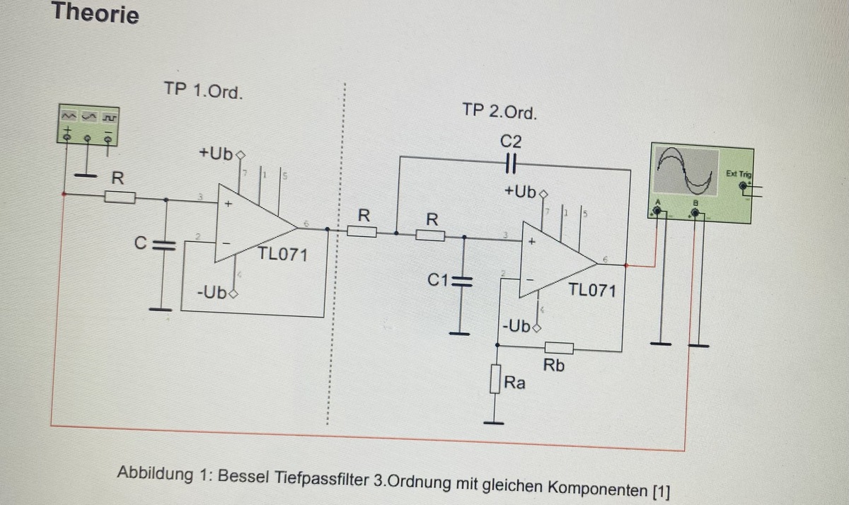

Als Referat muss ich folgendes (schnellstens) ausarbeiten:
Die Berechnung des Ausgangssignals eines TP3.O mit kritischer Dämpfung
für eine Grenzfrequenz von fg=1kHZ mithilfe der Z-Transformation
(Antwort auf einen Sprung am Eingang).
Ich benötige in erster Linie nur die allgemeine Übertragungsfunktion des
TP 3. Ordnung im Laplace-Bereich, damit ich durch die Z-Berechnung auf
die rekursive Formel komme, die ich dann später im EXCEL brauche.
Allgemein denke ich, ist die Übertragungsfunktion
F(s) = 1/1+s*T * 1/1+s*T * 1/1+s*T , jedoch weiß ich nicht,
inwieweit sich die Formel verändert,
da ich ja die KRITISHCE DÄMPFUNG brauche.
Mein Lehrer meinte, dass vorgefertigte Tabellen mit der fertigen
Üertragungsfunktion, kritischer Dämpfung und meiner Grenzfrequenz im
Internet sind, ich finde diese jedoch nicht!
Ich bräuchte mit dieser Tabelle also lediglich die Z-Berechnung
durchführen :)
Ich bitte um Hilfe!

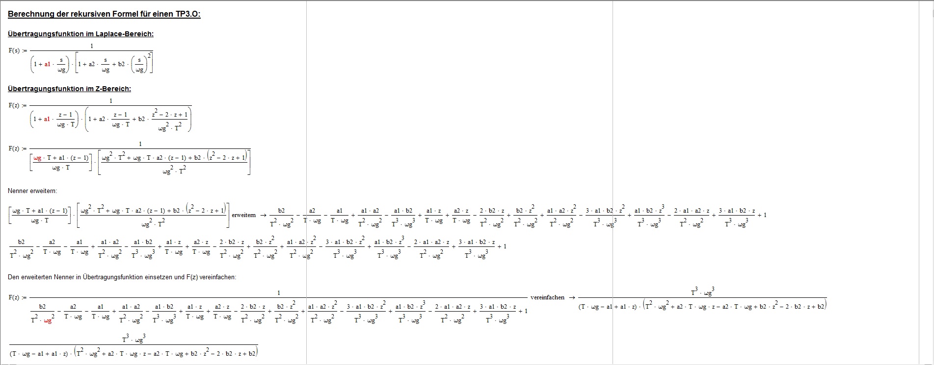

Also nach langem hin und her bin ich auf folgende Übertragungsfunktion
für den TP3.Ordnung mit kritischer Dämpfung gekommen:
F(s)=1/(1+a1*(s/wg))*(1+a2*(s/wg)+b2*((s/wg)^2))
Auf die Formel (und Koeffizienten) kommt man hierauf:
http://www.haggenmiller.name/resources/MO_AF_1.pdf (Seite 9/10)

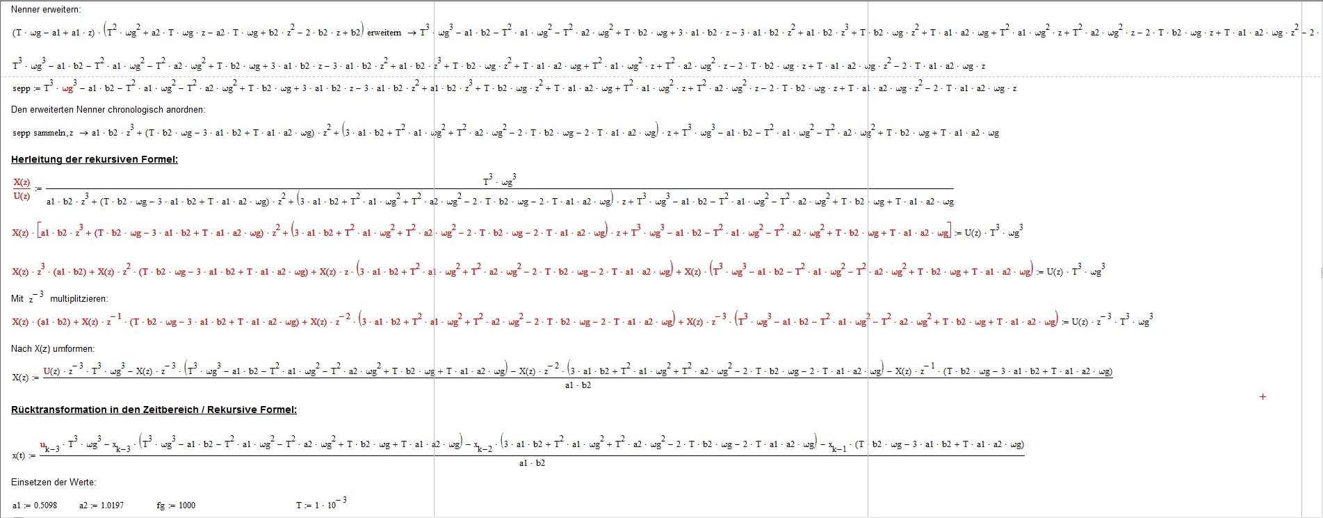

Nun habe ich alles mit MathCAD alles in den Z-Bereich gebracht und eine
rekursive Formel bekommen.
Diese Endformel (zur Berechnung des Ausgangssignals des TP3.O) kann aber
auf keinen Fall stimmen!
Was mache ich falsch? Ich bitte um Hilfe, die Zeit rennt mir davon...
Berechnung:
http://speedy.sh/5p2w8/Z-Berechnung.xmcd

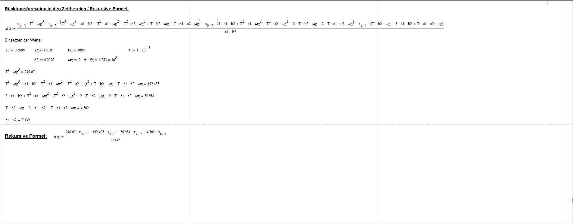

von Adnan H. (Firma: Schule) (holzmeister)
Also, das ist die Berechnung von mir. Mir wurde ja geraten eine PDF zu
erstellen, jedoch wurden Gleichungen teilweise rausgeschnitten, darum
hielt ich es für das Beste, Screenshots zu machen.
von Helmut S. (helmuts)
> Für welche Abstastfrequenz soll denn das Filter berechnet werden?
Ich sehe bei dir 1kHz Abtastfrequenz (T=1e-3).
Das geht doch gar nicht. Wer fg=1kHz will muss mit mehreren kHz
abtasten, z. B. 10kHz.
Welche Abtastrate wurde in der Aufgabe vorgegeben?
Ich verstehe das nicht ganz...fg, also die die Grenzfrequenz des Systems
ist 1kHz, weite Vorgaben habe ich nicht.
Beim T bin ich mir nicht sicher ob 1ms das richtige ist.
Bei einem digitalen Filter Design dreht sich alles um die Abtastrate.
Die musst du als erstes festlegen.
Werf mal ein digitales Filterdesign Programm an. Verändere die
Abtastrate. Du wirst sehen, dass sich die Koeffizienten ändern und auch
die Übertragungsfunktion leicht unterschiedlich wird.
Nun ja ich habe nun eine Verschiebung des Referates erhalten und ein
paar nützliche Tipps vom Lehrer :-)
Lange Rede kurzer Sinn: Ich bin zu einem vernünftigen Ergebnis gekommen,
im Anhang ist das zusammengefasste Dokument.
Nochmal vielen Dank für eure Hilfe!
von Alvine Francoise T. (alvinefrancoise_t)
Hallo ,
ich habe bitte bei dieser Schaltung Probleme (Siehe Anhang).
1- Wie kann man  das Übertragungsverhalten der Schaltung analysieren ?
2-Die werte hier die ich berechnet habe sind :R=10 k,Ra =10 k,Rb =5530
Ohm,C= 1,37 nF ,C1 und C2= 1,25 nF ,fg =5000 Hz  aber bei dem
BodeDiagramm bekomme ich die Signale nicht ganz richtig.welche Einfluss
hat die Werte von Widerstände und Kondensatoren auf der Schaltung oder
anders gefragt was passiert genau in der Schaltung?
Also ich möchte nur komplett den Tiefpass 3 Ordnung verstehen,sodass ich
in der Lage wäre an jemanden tu erklären
Kann jemand mir bitte helfen?
von Klaus R. (klara)
Mit LTspice?
Die erste Stufe ist nur ein Tiefpass. In der zweiten Stufe ist ein
aktiver Tiefpass mit Verstärkung. Die Verstärkung könnte auch 1 sein.
Wird sie aber nicht, denn ein Besselfilter hat Koeffizienten. Da alle R
und C gleich sein sollen muß die Verstärkung eine Rolle spielen.
Fragt sich nur, welche Komponenten gleich sein sollen.
mfg Klaus
Danke für Rückmeldung!
1-Nein nicht mit Lt Spice ich meine rechnen und wie kann man erklären
bezüglich der Schaltung
2-wenn ich richtig verstehe hat  die Tiefpass 1 Ordnung eine Verstärkung
von 1? Da er nicht aktiv ist ?
Ja genau mit der 2.Ordnung hab ich die Verstärkung mit der Formel
berechnet und hab 1,55 bekommen .
Aber meine Frage wurden immer noch nicht klar beantwortet.
LG Alvine
